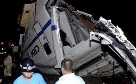

kerguel Publication: 23 juillet 2011 Publication: 23 juillet 2011 Chine: un train à grande vitesse déraille dans l'est du pays Le 23 juillet 2011 http://www.lepoint.fr/monde/chine-un-train-a-grande-vitesse-deraille-dans-l-est-du-pays-23-07-2011-1355541_24.php Chine: un train à grande vitesse déraille dans l'est du pays Un train à grande vitesse a déraillé dans l'est de la Chine samedi, selon l'agence de presse Chine Nouvelle, qui précise que deux des voitures de ce train seraient tombées dans une rivière. Il n'est pas dit si cet accident concerne la nouvelle ligne de train à grande vitesse inaugurée le 30 juin et reliant Pékin à Shanghai, ligne qui a coûté quelque 23 milliards d'euros.
nicopasta Publication: 23 juillet 2011 Publication: 23 juillet 2011 Deux trains à grande vitesse se percutent en Chine Le Point.fr - Publié le 23/07/2011 à 16:02 Deux trains sont entrés en collision samedi dans l'est de la Chine et au moins deux wagons sont tombés d'un pont, a annoncé l'agence Chine nouvelle, qui évoque un premier bilan d'au moins 11 morts et 89 blessés. L'un des trains se rendait de Hangzhou à Wenzhou. L'accident a eu lieu dans la province de Zheijiang vers 20 h 30 locales, a précisé l'agence officielle, citant des pompiers locaux. Selon l'agence, un train aurait percuté l'autre par l'arrière. Le réseau ferroviaire à grande vitesse de la Chine est en plein essor et doit passer cette année de 8 358 km à plus de 13 000 km en 2012 et à 16 000 km en 2020. Le fleuron du réseau, la ligne Pékin-Shangai (1 300 km), a été inauguré en juin dernier et sa construction a coûté 23 milliards d'euros. Mais le rapide développement du secteur, à coups de lourds investissements - 700 milliards de yuans (77 milliards d'euros) l'an passé - pose la question de sa fiabilité, en raison, en particulier, de versements de pots-de-vin aux principaux responsables du programme supervisé par le ministre des Chemins de fer chinois, Liu Zhijun. Ce dernier a été révoqué en février, visé par une enquête pour de "graves violations disciplinaires". Il aurait touché des pots-de-vin pour une somme dépassant 800 millions de yuans (88 millions d'euros), selon la presse officielle.

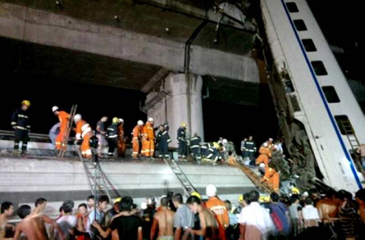

kerguel Publication: 23 juillet 2011 Auteur Publication: 23 juillet 2011 Des précisions dans l'article suivant : un TGV à l'arrêt heurté par le TGV suivant ????? Le bilan s'alourdit 32 morts. http://www.aujourdhui-en-france.fr/faits-divers/chine-au-moins-32-morts-dans-le-deraillement-d-un-tgv-23-07-2011-1543055.php Chine : au moins 32 morts dans le déraillement d'un TGV Un train à grande vitesse a déraillé samedi dans l'est de la Chine. L'accident a provoqué la chute de deux de ses wagons du haut d'un viaduc. Au moins 32 morts et 100 blessés sont à déplorer. Chaque voiture du train accidenté pouvait accueillir en théorie quelque 100 passagers. Le TGV s'est retrouvé à l'arrêt à cause d'une coupure de courant provoquée par la foudre, qui venait de frapper la voie. Il a alors été violemment heurté par un second train qui le suivait, et a déraillé. L'accident s'est produit vers 20h30 locales (14h30 en France) dans la ville de Wenzhou, dans la province orientale de Zhejiang. Une photo mise en ligne sur des comptes de mini-bloggers chinois montre un wagon à la verticale entre la plate-forme du viaduc et le sol, une dizaine de mètres en contrebas. Le second wagon gît au sol et des sauveteurs s'activent au-dessus. Sur d'autres clichés, on peut voir les secours en train d'évacuer des victimes d'un autre wagon fortement endommagé. Le réseau ferroviaire à grande vitesse de la Chine connaît un essor fulgurant et doit passer cette année de 8 358 km à plus de 13 000 km en 2012. Mais le rapide développement du secteur - et les lourds investissements qui vont avec - posent la question de sa fiabilité. En effet, des pots-de-vin auraient été versés aux principaux responsables du programme supervisé par le ministre des Chemins de fer chinois, Liu Zhijun. Ce dernier a été révoqué en février dernier, visé par une enquête pour de «graves violations disciplinaires». Les pots-de-vin qu'il est soupçonné d'avoir touchés dépasseraint les 800 millions de yuans, soit 88 millions d'euros. En avril 2008, 72 personnes avaient trouvé la mort et plus de 400 avaient été blessés lorsqu'un train était entré en collision avec un autre convoi qui venait de dérailler, quelques mois avant l'ouverture des Jeux olympiques.

Invité moun91 Publication: 24 juillet 2011 Publication: 24 juillet 2011 Polémique sur la fiabilité La fiabilité des chemins de fer chinois a été mise en cause récemment à la suite d'une série de pannes sur la nouvelle liaison à grande vitesse Pékin-Shanghai. À trois reprises au moins depuis l'inauguration de la ligne il y a un mois, des passagers se sont retrouvés bloqués pendant plusieurs heures. La panne de courant, samedi, a rendu inutile le système de sécurité électronique censé détecter la présence de trains à l'arrêt sur les voies et entraîner le freinage automatique des convois en cas de danger. Source : Le Point
Dom Le Trappeur Publication: 24 juillet 2011 Publication: 24 juillet 2011 (modifié) Dans le corps de cet article de Reuters, un début d'explication : "... Un premier train est tombé en panne après avoir été frappé par la foudre... ... Un train à grande vitesse qui suivait derrière l'a percuté de plein fouet... ...La panne de courant a rendu inutilisable le système de sécurité électronique censé détecter la présence de trains à l'arrêt sur les voies et entraîner le freinage automatique des convois en cas de danger... Un express percute un train à l'arrêt en Chine, 43 morts http://fr.news.yahoo...Y3Rpb25z;_ylv=3 Reuters WENZHOU, Chine (Reuters) - Trois responsables des chemins de fer chinois ont été destitués dimanche, au lendemain d'une collision entre deux trains express, qui a fait au moins 43 morts et 12 blessés graves dans l'est de la Chine. L'accident, le plus meurtrier sur le réseau ferré chinois depuis 2008, s'est produit samedi soir sur un pont des environs de la ville de Wenzhou, dans la province du Zhejiang, à 1.380 km au sud de Pékin. Les autorités se sont rapidement employées à apaiser la colère de l'opinion en limogeant le directeur du bureau des chemins de fer de Shanghai, son adjoint ainsi que le secrétaire du Parti communiste au sein du bureau des chemins de fer de Shanghai. Ces trois hommes "vont faire l'objet d'une enquête", a déclaré le ministère des Chemins de fer dans un communiqué laconique. Le bureau de Shanghai est responsable de la province où s'est produite la collision. Le vice-Premier ministre Zhang Dejiang s'est rendu sur les lieux de la catastrophe, a rapporté la télévision chinoise. Près de 200 personnes étaient toujours à l'hôpital au lendemain de la catastrophe et 12 d'entre elles se trouvaient dans un état critique, a rapporté la télévision chinoise. Seule bonne nouvelle qu'elle ait relayée dimanche, la découverte d'un petit garçon de quatre ans et d'un nourrisson encore en vie dans les carcasses du train. Deux étrangers sont au nombre des morts. L'un des trains se rendait de Pékin à Fuzhou, sur la côte, l'autre de Hangzhou à Fuzhou. FIABILITÉ MISE EN CAUSE Un premier train est tombé en panne après avoir été frappé par la foudre. Un train à grande vitesse qui suivait derrière l'a percuté de plein fouet, a précisé la télévision. Plusieurs voitures sont alors tombées du pont, et une autre est restée suspendue dans le vide. D'autres wagons ont déraillé. La panne de courant a rendu inutilisable le système de sécurité électronique censé détecter la présence de trains à l'arrêt sur les voies et entraîner le freinage automatique des convois en cas de danger. Les secouristes et les cheminots qui travaillaient dimanche à dégager les voies n'excluaient pas de découvrir d'autres victimes. Le rail reste le moyen de transport le plus populaire en Chine pour les longues distances et les trains sont généralement extrêmement bondés, jusqu'à 1.000 voyageurs par convoi pour les longs trajets. La fiabilité des chemins de fer chinois a été mise en cause récemment à la suite d'une série de pannes sur la nouvelle liaison à grande vitesse Pékin-Shanghai. A trois reprises au moins depuis l'inauguration de la ligne il y a un mois, des voyageurs se sont retrouvés bloqués pendant plusieurs heures. Le secteur des chemins de fer a été éclaboussé en outre par plusieurs scandales ces derniers mois. Pas moins de trois responsables ont été l'objet d'une enquête pour corruption depuis le début de l'année. En février, le ministre des Chemins de fer, Liu Zhijun, a été limogé en raison de "manquements graves à la discipline". La catastrophe ferroviaire récente la plus grave en Chine remonte à 2008. Un train express voyageant de Pékin à la ville de Qingdao, sur la côte est, avait percuté un autre convoi et la collision avait fait 72 morts et 416 blessés. Jean-Loup Fiévet, Jean-Stéphane Brosse et Eric Faye pour le service français Modifié 24 juillet 2011 par Dom Le Trappeur
