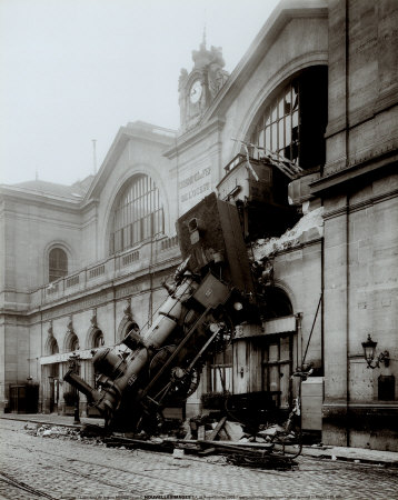

Invité Fabr Publication: 5 août 2011 Publication: 5 août 2011 Comme le zigoto qui voulait rendre un train instoppable et qui nous demander comment faire sur le forum ! Bonjour je suis mécano, je voulais savoir comment on mettait en service un engin SVP ? Qui sait ???.. on a peut être evité un crash de TGV en butoir à Montparnasse.... Fabrice
Rigolo Publication: 5 août 2011 Publication: 5 août 2011 Pourquoi à Montparnasse ! Nous porte pas le mauvais œil ! lotrela
CC 72041 Publication: 5 août 2011 Publication: 5 août 2011 Parce que c'est déjà arrivé à Montparnasse ... Christophe
