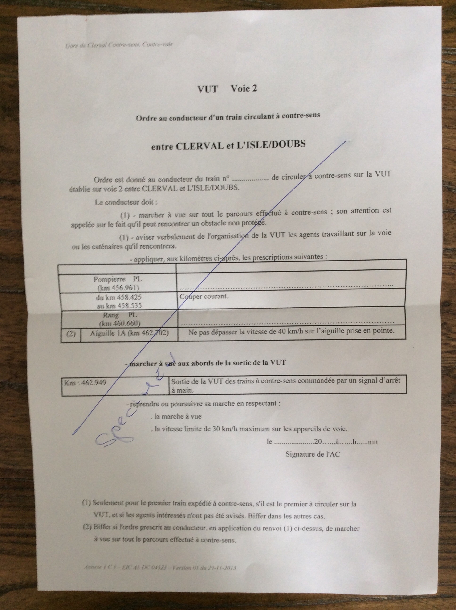

Jacky boy Publication: 8 juillet 2015 Publication: 8 juillet 2015 Pour autant que je me rappelle la fois où ça m'est arrivé : non, la marche à vue étant notifiée par l'ordre de circuler à CS sur VUT. exactement et c'est logique. Avoir un CBA serait absurde comme vous l'avez démontré. voila une photo d'un ordre de VUT récupéré dans une gare pour les besoins d'une formation. Un cas concret. Il est clairement noté que le conducteur peut être amené à marcher à vue si la ligne n'est pas barré par l'agent circulation. pour en revenir au bulletin MV ' il n'empêche pas que le conducteur en reçoive un en plus, c'est à utre chose et motivé pour des raisons de cantonnement. Par exemple secours par l'arrière pour reprendre le cas initial.
