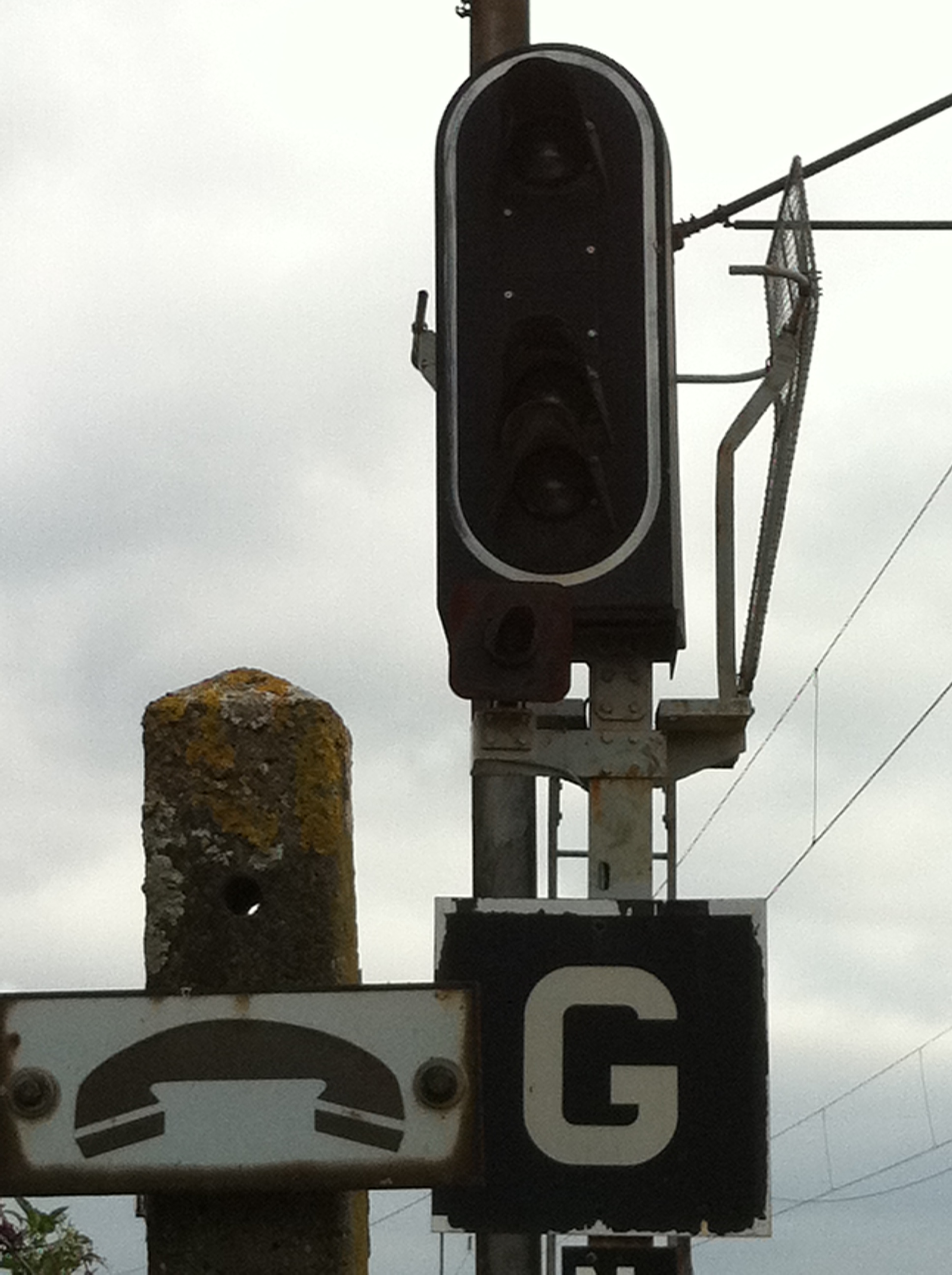

vianney76 Publication: 5 août 2011 Publication: 5 août 2011 en signalisation lumineuse cela peux donné ça:
