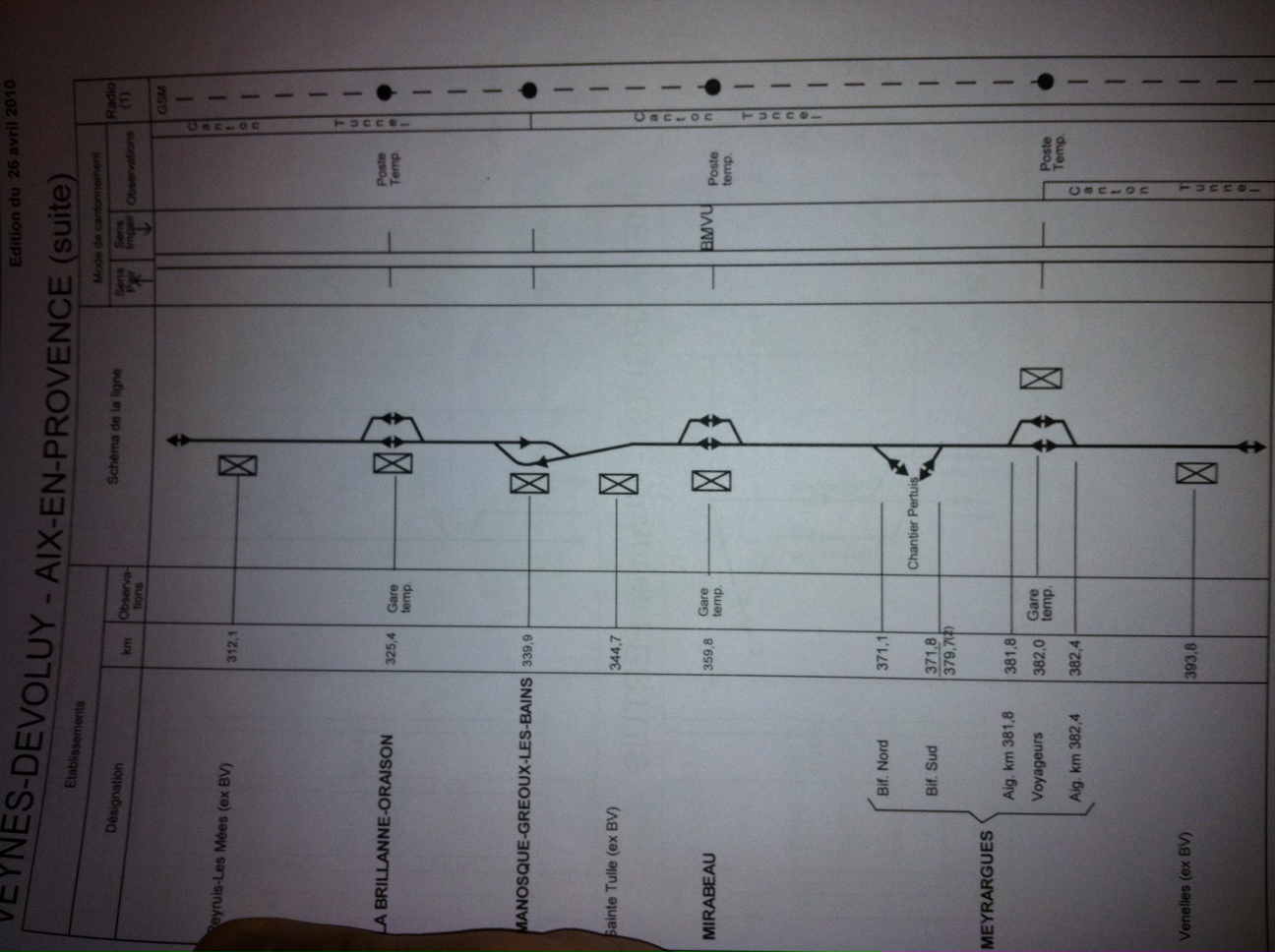

david83 Publication: 28 août 2011 Publication: 28 août 2011 bonjour,je suis en formation conducteur paca ,je circule sur la ligne marseille AIX briançon et je n'arrive pas a trouver les renseignements sur le canton tunnel j'ai fait le lien avec les rt 5021 on y trouve paragraphe 2 une representation des cantons tunnels cadre observations entre aix en provence et meyrargues voir photo je rassemble ce que j'ai cru bon pour la definition A 11.01 le carre peut etre utilisé pour assurer la fonction d'espacement des trains sur ceratins parcours,tels que traversé de gare,canton tunnel et assimilié.... on parle de Tunnel a mauvaise aeration on parle de cantons dans lesquels la presence de deux feux rouge en queue est obligatoire et sur internet il parle de certain cas "Le canton tunnel non permissif est un trancon de voie entre deux gares successives et dans lequel la déclivité est une rampe importante parseméesde tunnel plus ou moins long. Le reglement general de securité ( IGS.2) prevoit qu'en cas d'impossibilité de surmonterla rampe et pour eviter l'asphyxie des voyageurs dans les tunnels , le refoulement en gare d'arriere est permis sans formalité puisque aucun train ne peut engager derriérele train en question jusqu'à remie de voie libre " Qui peut m'eclairer sur le canton tunel merci
X5600 Publication: 28 août 2011 Publication: 28 août 2011 Question un peu "bête" : Le rectangle avec les 2 diagonales, ça figure le BV avec son côté d'implantation ?
Rigolo Publication: 28 août 2011 Publication: 28 août 2011 Question un peu "bête" : Le rectangle avec les 2 diagonales, ça figure le BV avec son côté d'implantation ? Oui !

X5600 Publication: 28 août 2011 Publication: 28 août 2011 Oui ! Ok ! Merci pour l'info ! Et les gros points noirs sur la Ligne du Haut (ou la colonne de droite si on remet l'image à l'endroit) ?
geant vert Publication: 28 août 2011 Publication: 28 août 2011 Et les gros points noirs sur la Ligne du Haut (ou la colonne de droite si on remet l'image à l'endroit) ? T'as pas vu ça en formation conducteur ?!?
Rigolo Publication: 28 août 2011 Publication: 28 août 2011 (modifié) T'as pas vu ça en formation conducteur ?!? Il est pas mécano ! Les points ne sont pas en haut mais sur le côté la photo est à 90°! C'est les postes radio ! Modifié 28 août 2011 par Rigolo

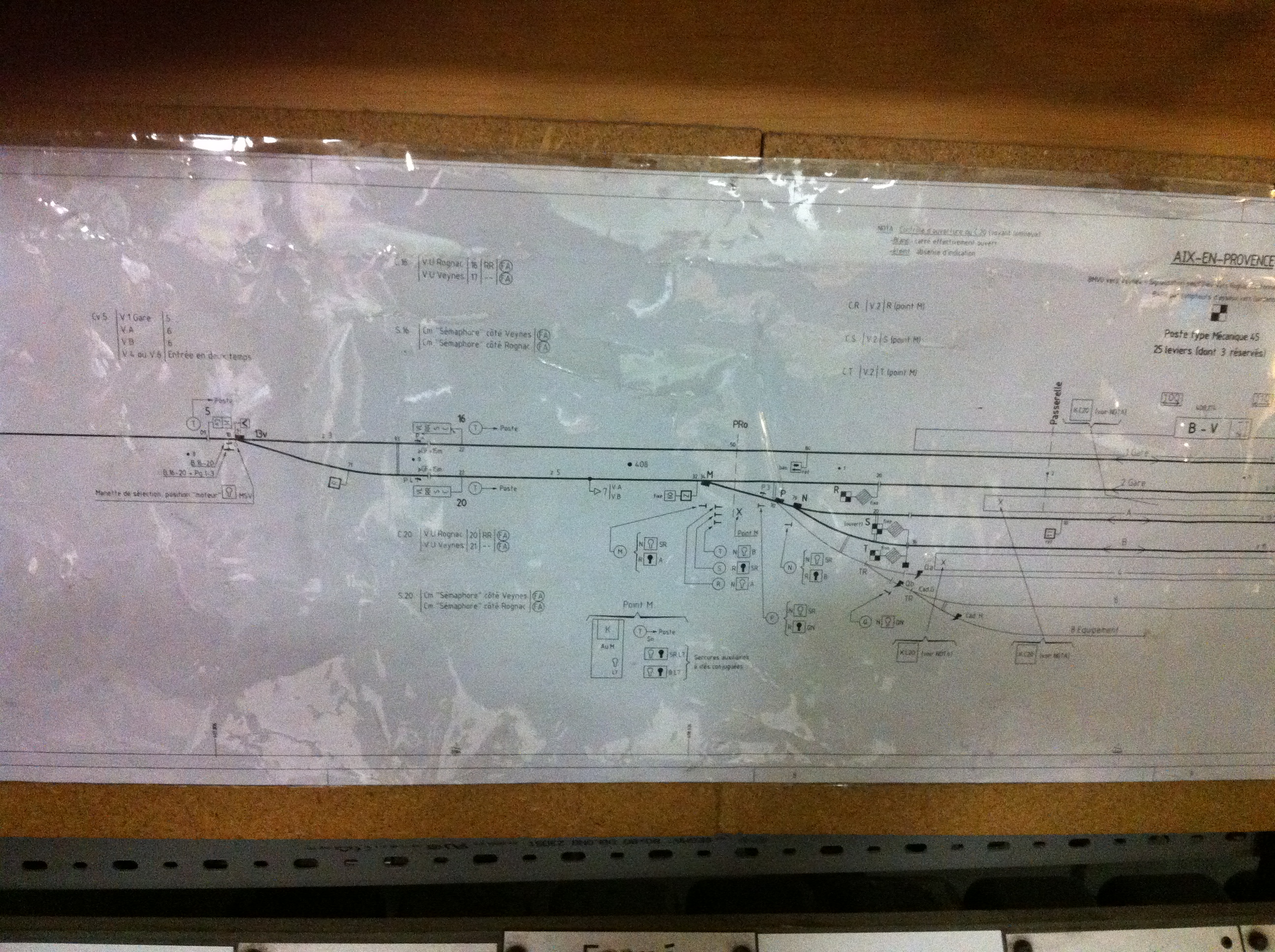

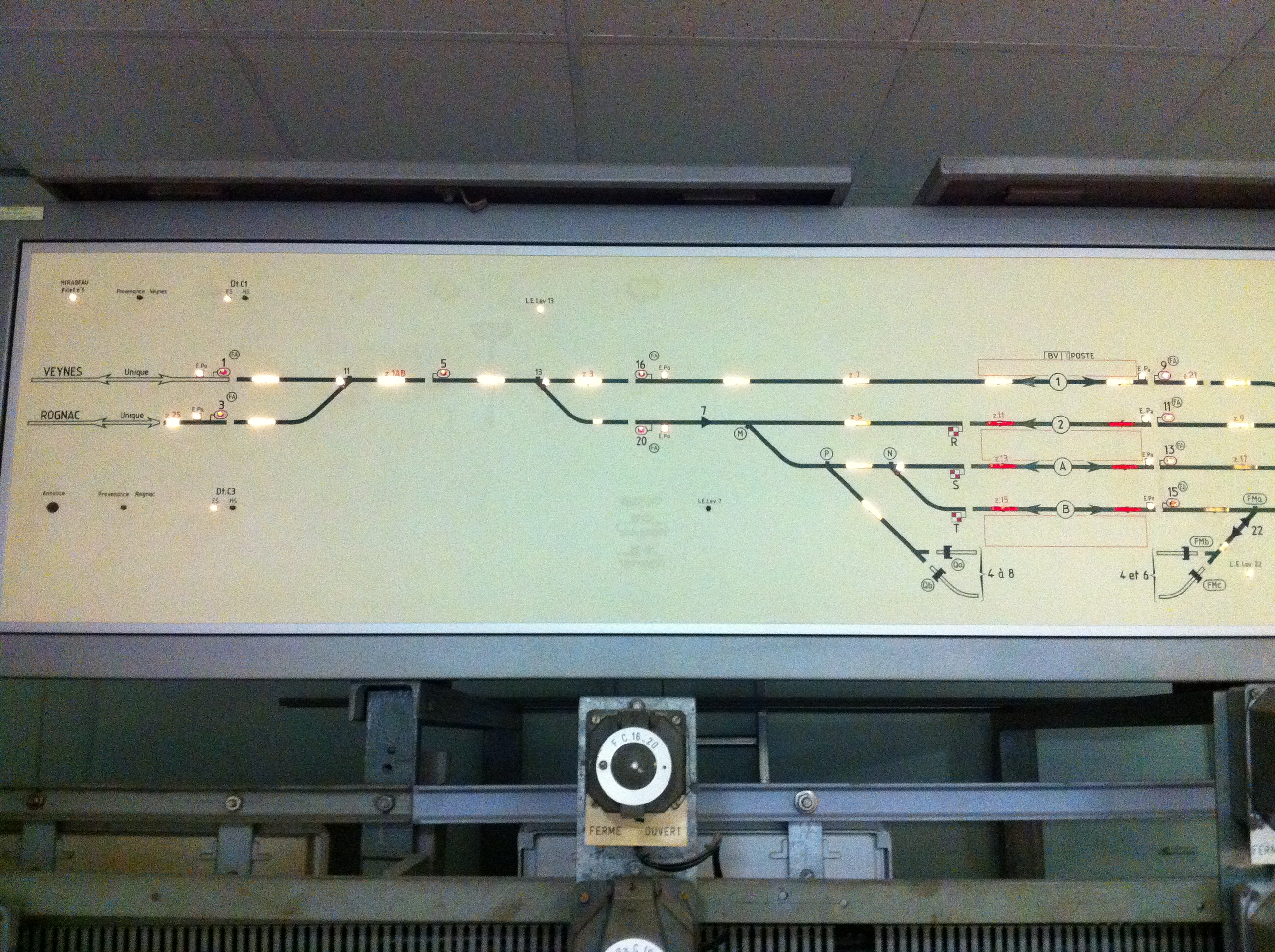

david83 Publication: 28 août 2011 Auteur Publication: 28 août 2011 ce que je trouve bizzard c'est quand on regarde ma photo plus haut entre aix et meyrargues cardre observation on voit clairement 1 canton tunnel, et juste a cote on voit egalement 1 canton tunnel qui va de aix a manosque et manosque juqu'a 1 autre gare bcps plus loin au final 2 canton tunels cote a cote de plus au rt chapitre 5 pas de prescription speciale concernant ,eboulement ou refoulement juste qq tunnels a mauvaise aeration je vous joints des photos du poste de cantonnement de aix, on voit bien que les signaux de sortie peuvent presenter le semaphore signal C16 ET C20 (presente C,RR,VL,S),on est bien en BMVU ici pas de block auto juste signalisation lumineuse et qq signaux mecanique
On Sight Publication: 28 août 2011 Publication: 28 août 2011 de plus au rt chapitre 5 pas de prescription speciale concernant ,eboulement ou refoulement juste qq tunnels a mauvaise aeration je vous joints des photos du poste de cantonnement de aix, on voit bien que les signaux de sortie peuvent presenter le semaphore signal C16 ET C20 (presente C,RR,VL,S),on est bien en BMVU ici pas de block auto juste signalisation lumineuse et qq signaux mecanique Bonsoir, Si j'ai bonne mémoire en Cantonnement téléphonique ou en Block manuel, les seules circulations autorisées en canton occupé sont celles utilisées pour fournir le secours et si le garde d'un poste expédie le secours (machine ou train) c'est qu'il a reçu une demande de secours donc pour l'exploitant canton tunnel ou pas il n'y a pas de différence.
On Sight Publication: 28 août 2011 Publication: 28 août 2011 je vous joints des photos du poste de cantonnement de aix, on voit bien que les signaux de sortie peuvent presenter le semaphore signal C16 ET C20 (presente C,RR,VL,S),on est bien en BMVU ici pas de block auto juste signalisation lumineuse et qq signaux mecanique Rebonsoir, difficile de parler du cas général avec un cas particulier. A la sortie de la gare il n'y a qu'une seule voie circulée, utilisée à la fois par les trains se dirigeant vers VEYNES (Voie Unique) et vers ROGNAC (VU). Pour enclencher cette installation en protection: 2 voies "de gare" en direction de 2 voies uniques, il faut des Carrés (C1, C3, C16, C20). " " " " en espacement: 2 sémaphores de VU (S16 et S20) protégeant les cantons VU en direction de VEYNES et de ROGNAC. La notion de canton tunnel n'intervient pas dans ces enclenchements.

nelsonlink Publication: 29 août 2011 Publication: 29 août 2011 Bien qu'ils soient portés à la connaissance des conducteurs par les RT (et doivent donc normalement faire partie de la connaissance ligne), la notion de canton tunnel n'est tout simplement pas abordée dans le référentiel. Après recherches dans les référentiels infra et circulation, voila ce que j'ai pu trouver à ce sujet : Sauf cas très particuliers, sont désignés comme cantons tunnels au LMTr les cantons contenant un tunnel appartenant à l'une des catégories ci-après : - tunnels à mauvaise aération - tunnels d'une longueur supérieure ou égale à 500m et qui sont totalement ou partiellement en courbe ou qui comportent une déclivité moyenne d'au moins 10mm/m - tous les tunnels d'une longueur supérieure à 1000m (Reglement S5 n°1 - DC 1531 - Art. 7) En bloc manuel, une colonne "observation" est utilisée [au §2 des RT] pour indiquer les postes temporaires et les cantons-tunnels. (Annexe 1 au LMTR - DC 2378 - Art. 1 C §2) Tous les cantons qualifiés de "cantons-tunnels" sont donc repris au LMTr. Néanmoins, les conducteurs n'en sont avisé (par le §2 des RT) que lorsque ces cantons sont exploités en block manuel. D'après les consignes S5, en cas de dérangement du téléphone (cantonnement téléphonique) ou de dérangement simultané du block et du téléphone (autres cantonnements manuels) -et indépendamment de diverses autres procédures dépendant du type de block concerné (bulletin MV, annonce etc.)- les trains sont normalement expédiés en respectant le délais habituel de dégagement du canton par le train précédent. S'il s'agit d'un canton tunnel, un délais d'expédition de 15min doit, sauf en cas de secours, être observé derrière tout train dont le délais habituel de dégagement du canton est inférieur à ce chiffre. (Reglement S5A - DC 1532 - Cantonnement Téléphonique - Art. 108) (Reglement S5B - IN 1537 - BMU Block Manuel Uniformisé type SNCF double voie - Art. 114.1) (Reglement S5B - IN 1539 - BLU Block Lartigue Uniformisé double voie - Art. 214.1) (Reglement S5B - IN 1540 - BAMU Block Alsace Moselle Unifié double voie - Art. 314.1) (Reglement S5B - IN 1541 - BLUS Block Lartigue Uniformisé S double voie - Art. 414.1) (Reglement S5B - IN 1542 - BMNB Block Manuel Nantes Bordeaux double voie - Art. 514.1) (Reglement S5B - IN 1543 - BMUS Block Manuel Uniformisé S type Sud-Est double voie - Art. 614.1) (Reglement S5C - IN 1547 - BMVU Block Manuel de Voie Unique type SNCF - Art. 112.1) (Reglement S5C - IN 1549 - BMVUSE Block Manuel de Voie Unique type Sud-Est - Art. 212.1) Manifestement, le seul but de la mention des cantons-tunnels au LMTr est de préciser les règles d'envoi des trains par les agents sédentaires lors du dérangement simultané du block et du téléphone en cantonnement manuel... Rien donc qui ne concerne directement les conducteurs. Les tunnels à mauvaise aération sont repris avec précision au §5 des RT, en block manuel comme en automatique. L'indication des cantons-tunnels au §2, reprise uniquement en block manuel et de façon peu précise, n'est donc pas à même de renseigner les conducteurs sur ce point. Les autres tunnels présentent les mêmes risques en BA qu'en BM, pourtant les cantons-tunnels ne sont portés à la connaissance du conducteur qu'en BM et sans aucune précision sur leur nature. La mention des cantons-tunnels au §2 des RT n'est donc, en l'état actuel de la reglementation, d'aucune utilité pour les conducteurs. La S5 n°1 n'étant par ailleurs pas un texte opposable, la mention des cantons tunnels au §2 des RT me semble être une abération qui sera sans doute supprimée un jour ou l'autre... Pour élargir un peu la réflexion, on peut aussi remarquer que : - les cantons tunnels de block automatique sont tout à fait propices, de part leurs caractéristiques, à l'implantation de carrés tunnels à leurs extrémités en vue d'assurer la protection du personnel et des circulations. - l'autorisation de refouler de soi-même dans les tunnels à mauvaise aération (mention au §5 des RT et pancartes) semble n'être accordée qu'en block manuel, autrement dit seulement dans les cantons-tunnels mentionnés au §2 des RT. - le délais d'expédition des trains en cas de défaillance du block en cantonnement manuel est la raison d'être de la protection arrière. Le délais de dégagement porté arbitrairement à 15min dans le cas de cantons-tunnels (par ailleurs mentionnés au §2 des RT car cantonnés en BM) devait donc probablement induire des règles particulières de protection arrière sur les lignes à double voie comportant des cantons-tunnels. En définitive, la mention des cantons-tunnels au §2 des RT n'est aujourd'hui d'aucune utilité pour les conducteurs. En revanche, il est très probable que par le passé, des règles particulières aient pu être en vigueur sur les portions de lignes concernées, notamment par rapport à : - la protection arrière - l'autorisation de refouler de soi-même dans les tunnels En somme, de ce que j'ai pu en comprendre, l'indication des cantons-tunnels au §2 des RT semble bien être la survivance (pour les conducteurs) d'une reglementation passée, vidée de sa signification - par la reprise de mentions au §5 (tunnels à mauvaise aération) - par la disparition des cas sur le RFN (automatisation des blocks, fermeture de lignes) - par l'évolution de la réglementation conducteur (absence totale de la mention dans le référentiel) Voila ! J'espère que ce n'est pas trop fouillis. Si quelqu'un a plus de précisions à ce sujet, c'est avec plaisir. @+ nelsonlink 1
On Sight Publication: 29 août 2011 Publication: 29 août 2011 En bloc manuel, une colonne "observation" est utilisée [au §2 des RT] pour indiquer les postes temporaires et les cantons-tunnels. (Annexe 1 au LMTR - DC 2378 - Art. 1 C §2) Tous les cantons qualifiés de "cantons-tunnels" sont donc repris au LMTr. Néanmoins, les conducteurs n'en sont avisé (par le §2 des RT) que lorsque ces cantons sont exploités en block manuel. S'il s'agit d'un canton tunnel, un délais d'expédition de 15min doit, sauf en cas de secours, être observé derrière tout train dont le délais habituel de dégagement du canton est inférieur à ce chiffre. Les autres tunnels présentent les mêmes risques en BA qu'en BM, pourtant les cantons-tunnels ne sont portés à la connaissance du conducteur qu'en BM et sans aucune précision sur leur nature. Si quelqu'un a plus de précisions à ce sujet, c'est avec plaisir. @+ nelsonlink Bonsoir, Excellente synthèse, mais si je peux ajouter: dans les bons vieux règlements de block d'antan , Cantonnement Téléphonique et Block Manuel, le garde avait la possibilité d'expédier en canton occupé ,sans attendre aucun délai, (avec bulletin MV) non seulement une machine ou train pour fournir le secours, mais également certains trains d'utilisation spéciale (trains de travaux, draisines) sauf dans le cas de canton Tunnel. C'est bien une survivance oubliée d'un règlement rectifié et qui ne sert pas à grand chose.
