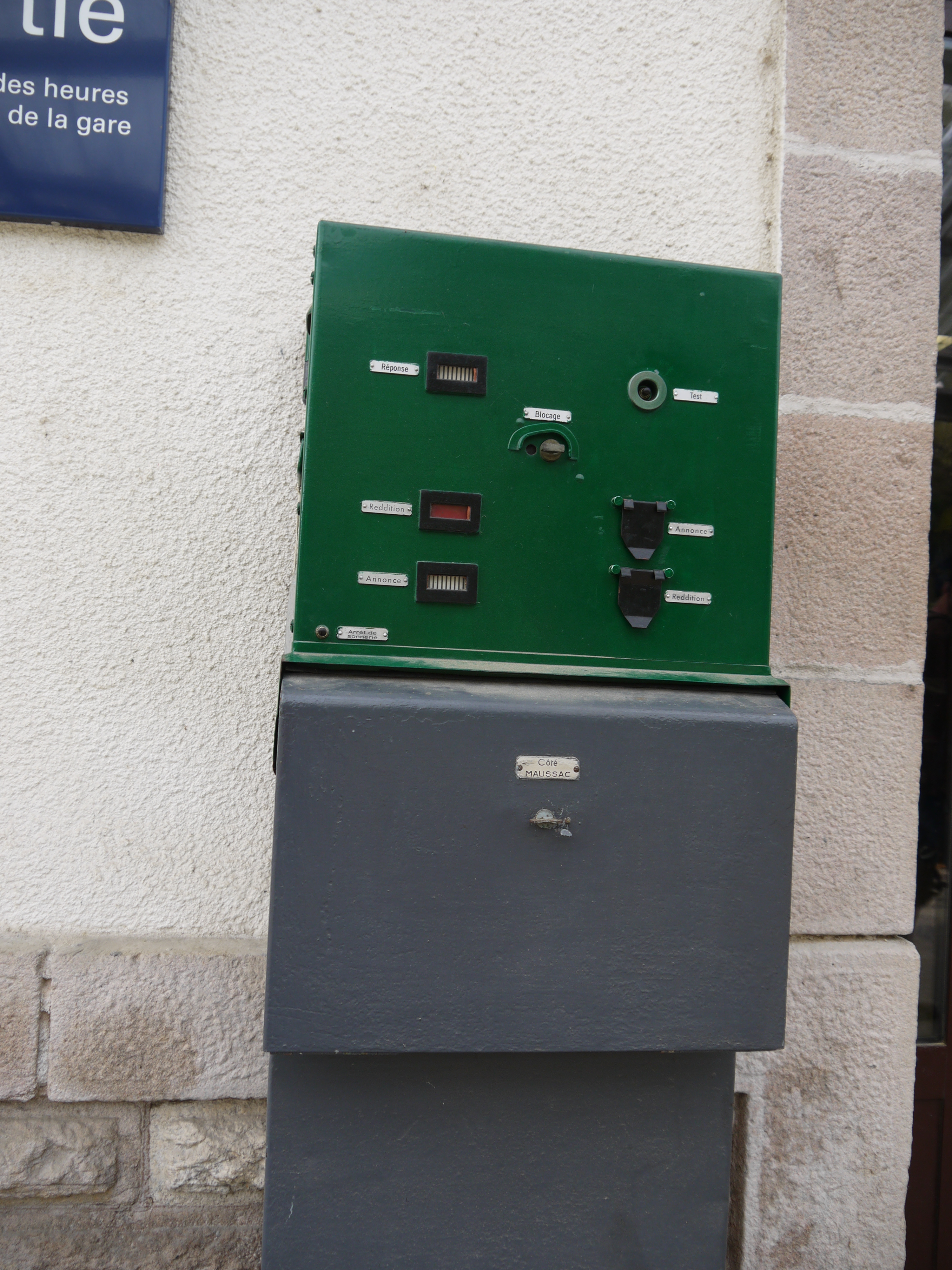

Bauvilla Publication: 3 avril 2017 Publication: 3 avril 2017 Y-a-t'il les appareillages du BMVU (s'il exite toujours) sur Ussel et Tulle ? (si on a plus ou moins couvert le poste c'est qu'il doit y avoir souvant des intempéries)
IGIS Publication: 3 avril 2017 Publication: 3 avril 2017 Oui, il y a toujours les appareils du BMVU sur Ussel et Tulle, mais ils sont sous la marquise, à côté de la porte du bureau de l'agent-circulation, alors que le poste est sur le pignon du bâtiment. Il est effectivement couvert, car oui, Meymac est dans une zone très froide de la Corrèze, il y a souvent de la neige, très tôt en début d'hiver, et ça dure longtemps. 2
IGIS Publication: 3 avril 2017 Publication: 3 avril 2017 Merci, je n'en ai même pas de photo, alors que j'ai pratiqué un petit peu cette gare...

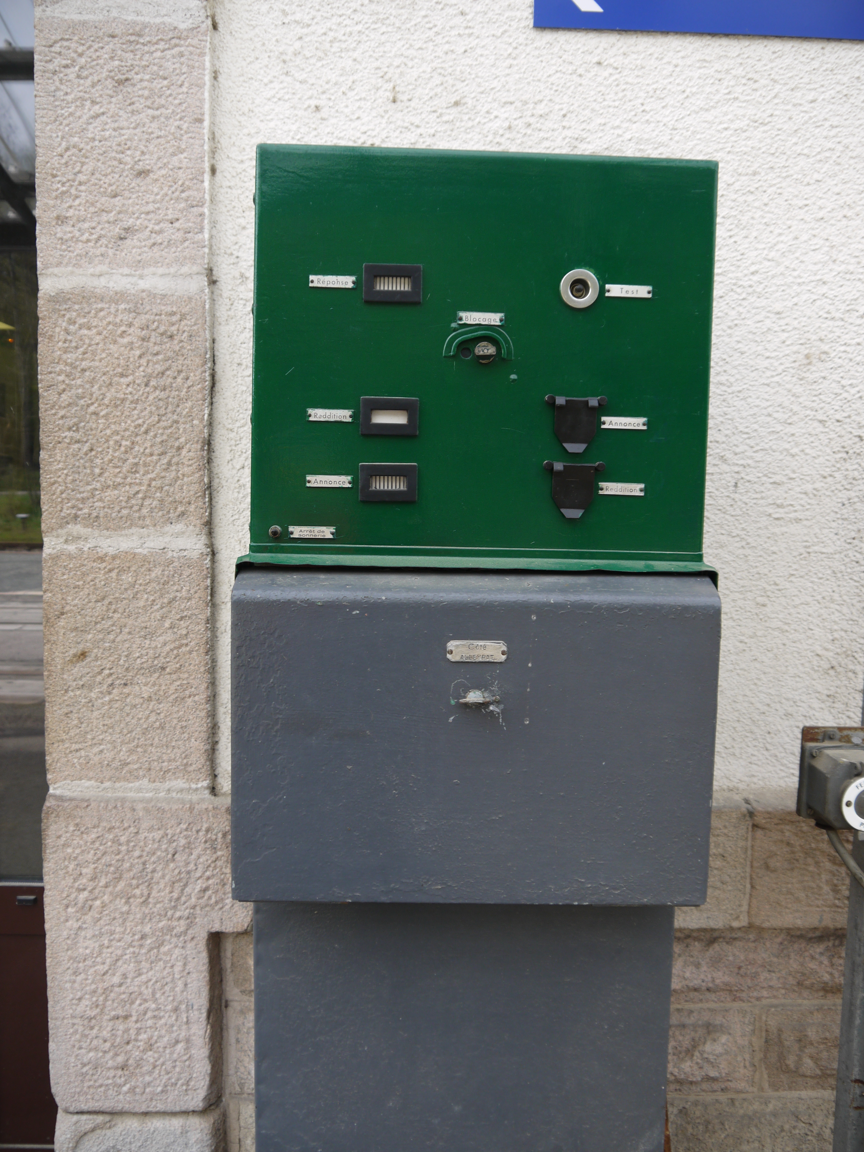

X 2219 Publication: 3 avril 2017 Publication: 3 avril 2017 Celui coté Ussel toujours dans la même gare! 2
PN407 Publication: 3 avril 2017 Publication: 3 avril 2017 Il y a 8 heures, X 2219 a dit : Voilà les appareils de BMVU MERCI :-) Mais...ce qui serait magnifique, et très pédagogique pour les générations futures s'intéressant à l'histoire du chemin de fer, c'est si tu pouvais avoir des photos avec les indications successives des différents voyants lors du passage d'un train, en commençant par le "test"... :-) On a plein d'objets faisant partie de la banalité du quotidien pendant des années dont on s'aperçoit, le lendemain de leur disparition, qu'on n'a gardé aucune trace : dommage !
