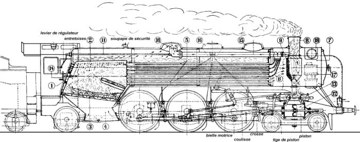

SIA Publication: 30 août 2011 Publication: 30 août 2011 (modifié) Bonjour, Joint par des amis le chauffeur est totalement incapable de dire ce qu'il s'est passé et attend avec impatience l'expertise. La rupture d'un tube de chaudière n'est toujours pas exclue (selon sa hauteur), mais une rupture de tuyau est possible aussi. Sur un autre forum, un très bon mécano vapeur envisage une fuite de tube dans la boite à fumée. La machine passant sur un triangle l'ajout de la voiture de cantonnement n'aurait rien compliqué. Selon les compagnies d'assurance, les garanties varient. Je connais un contrat ou l'assurance ne couvre que les membres ayant émargé 1 semaine à l'avance sur le livre de travail. Sur les chemins de fer privés il y a eu des débordements sur le nombre de voyageurs admis en cabine, mais il y a aussi l'inverse : des restrictions très sévères ; cela est d'ordre privé. La règlementation du STRMTG fixe des règles minimales, mais vu que ce n'est pas mon livre de chevet je n'ai pas de souvenirs de limitations (1). A+ SIA (1) Lecture : http://www.strmtg.equipement.gouv.fr/les-referentiels-techniques-a69.html. Le chapitre 6 n'envisage pas le cas "d'inactifs" Modifié 30 août 2011 par SIA
030T Progrès Publication: 30 août 2011 Publication: 30 août 2011 (modifié) Joint par des amis le chauffeur est totalement incapable de dire ce qu'il s'est passé et attend avec impatience l'expertise. La rupture d'un tube de chaudière n'est toujours pas exclue (selon sa hauteur), mais une rupture de tuyau est possible aussi. Sur un autre forum, un très bon mécano vapeur envisage une fuite de tube dans la boite à fumée. Euh tu pourrais expliquer comment la rupture voire même la fuite d'un tube de chaudière peut projeter de la vapeur dans tout l'abri? Entre la plaque tubulaire et l'abri il y a le foyer qui est clos par le gueulard. De plus, un tube qui rompt ne pourra que projeter de l'eau, étant donné que les tubes sont situés sous le niveau du ciel de foyer qui doit TOUJOURS être recouvert d'eau : dans le cas où une fuite projetterait de la vapeur, cela voudrait dire que le plomb fusible a fondu. Et dans ces cas-là, il faut immédiatement jeter le feu sous peine d'avarie grave de la chaudière. On voit bien sur le schéma que les tubes sont sous le niveau du ciel de foyer Modifié 30 août 2011 par 030T Progrès
030tprogres Publication: 30 août 2011 Publication: 30 août 2011 Euh tu pourrais expliquer comment la rupture voire même la fuite d'un tube de chaudière peut projeter de la vapeur dans tout l'abri? Entre la plaque tubulaire et l'abri il y a le foyer qui est clos par le gueulard. De plus, un tube qui rompt ne pourra que projeter de l'eau, étant donné que les tubes sont situés sous le niveau du ciel de foyer qui doit TOUJOURS être recouvert d'eau : dans le cas où une fuite projetterait de la vapeur, cela voudrait dire que le plomb fusible a fondu. Et dans ces cas-là, il faut immédiatement jeter le feu sous peine d'avarie grave de la chaudière. On voit bien sur le schéma que les tubes sont sous le niveau du ciel de foyer pourquoi forcement un tube? Dans tout type de machine à vapeur un bon nombre de vannes permettent d'ouvrir ou fermer une circulation soit d'eau sous pression soit de vapeur!!!! Et ces vannes pour s'en servir, elles sont dans la cabine de conduite ou en limite et sont alimentées par des tuyaux. Il est donc bien difficile de savoir d'ou vient cet accident et effectivement au lieu de supputer attendons les comptes rendus officiels. Pensons en premier lieu aux blesses et à leur rétablissement, il sera bien temps pour tout les passionnés dont je fais parti de tirer les conclusions qui s'imposeront à l'ensemble, SNCF CFT et STRMTG. Cela me rappelle un sujet où j'ai longuement débattu sur la désinvolture de certains juste pour "jouer" au train. Cet accident malheureusement concerne de vrais passionnés, espéront qu'il fera réfléchir tout ceux qui font "joujou"
030tprogres Publication: 30 août 2011 Publication: 30 août 2011 pour illustrer mon interrogation, voici l’équipement de 141R fuel, les prises vapeurs sont juste en avant de la cabine et à ce que je sache la cabine n'est pas étanche 141r.bmp
Invité TRAM21 Publication: 30 août 2011 Publication: 30 août 2011 sur l'arrière de la chaudière, dans la cabine de conduite, il y a la prise de vapeur principale, avec une tripotée de robinets et conduites aux usages divers et variés, tels que l'ACFI, la pompe à air, etc., qui sont à la pression de la chaudière. la rupture d'un tube dans cette zone, qui est à un endroit fatal pour "arroser" tous ceux qui se trouvent dessous, peut faire des gros dégâts...
030tprogres Publication: 30 août 2011 Publication: 30 août 2011 sur l'arrière de la chaudière, dans la cabine de conduite, il y a la prise de vapeur principale, avec une tripotée de robinets et conduites aux usages divers et variés, tels que l'ACFI, la pompe à air, etc., qui sont à la pression de la chaudière. la rupture d'un tube dans cette zone, qui est à un endroit fatal pour "arroser" tous ceux qui se trouvent dessous, peut faire des gros dégâts... on est bien d'accord, c'est d'ailleurs le premier souvenir qui me vient en étant monté sur la P17 comme la P9 avec tout ces robinets au dessus bien peints en rouge.Le toit de la cabine fait dans ce cas obstacle et projette donc tout dans l'habitacle.
SIA Publication: 30 août 2011 Publication: 30 août 2011 (modifié) La densité plus faible de la vapeur (comparée à l'eau) et la pression (l'eau n'a comme pression que celle donnée par la vapeur, c'est un liquide incompressible) font que de la vapeur peu fuir sous le niveau d'eau. Sur un autre forum un vaporiste que je connais bien dit qu'il y a des traces d'eau sur le tablier, en regardant de près je suis obligé de partager son avis. http://www.ledauphine.com/savoie/2011/08/28/l-accident-de-locomotive-en-images?image=4798B3AA-60CB-4C3F-8A84-C2ED4C23F8AE#galery. Ceci dit il y aura une expertise qui fera taire tout le monde et ce sera mieux ainsi (je me mets dans le lot). SIA Modifié 30 août 2011 par SIA
chefdemanoeuvres Publication: 30 août 2011 Publication: 30 août 2011 (modifié) sur l'arrière de la chaudière, dans la cabine de conduite, il y a la prise de vapeur principale, avec une tripotée de robinets et conduites aux usages divers et variés, tels que l'ACFI, la pompe à air, etc., qui sont à la pression de la chaudière. la rupture d'un tube dans cette zone, qui est à un endroit fatal pour "arroser" tous ceux qui se trouvent dessous, peut faire des gros dégâts... Connaissant la machine, puisque moi aussi j'ai participé à sa restauration (pendant 4ans) je trouve cette expliquation tout à fait crédible. Pour l'histoire de la voiture de cantonnement citée un peu plus haut, qui aurait pu accompagner la 241P17 et son tender, effectivement, cela aurai été la meilleur solution. on mettait tout le monde dedans et hop!!! Le seul probléme, il n'y a pas de voiture d'accompagnement dans le train de la 241P17... Pour m'etre déjà occupé avec le reste de l'équipe d'alors de ce genre de manoeuvres , approvisionnements etc... je sais qu'il faut etre nombreux. Même s'il est vrai qu'a 10 on n'a pas une grande liberté de mouvement. Sylvain Modifié 30 août 2011 par chefdemanoeuvres
