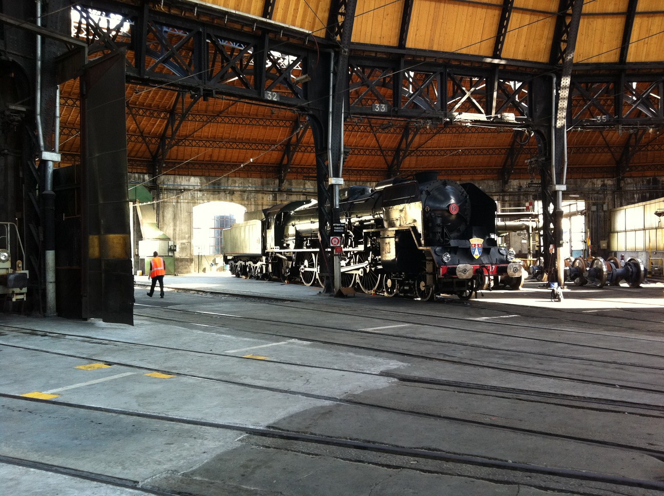

CC 65012 Publication: 10 septembre 2011 Publication: 10 septembre 2011 La locomotive garée sous la rotonde:
