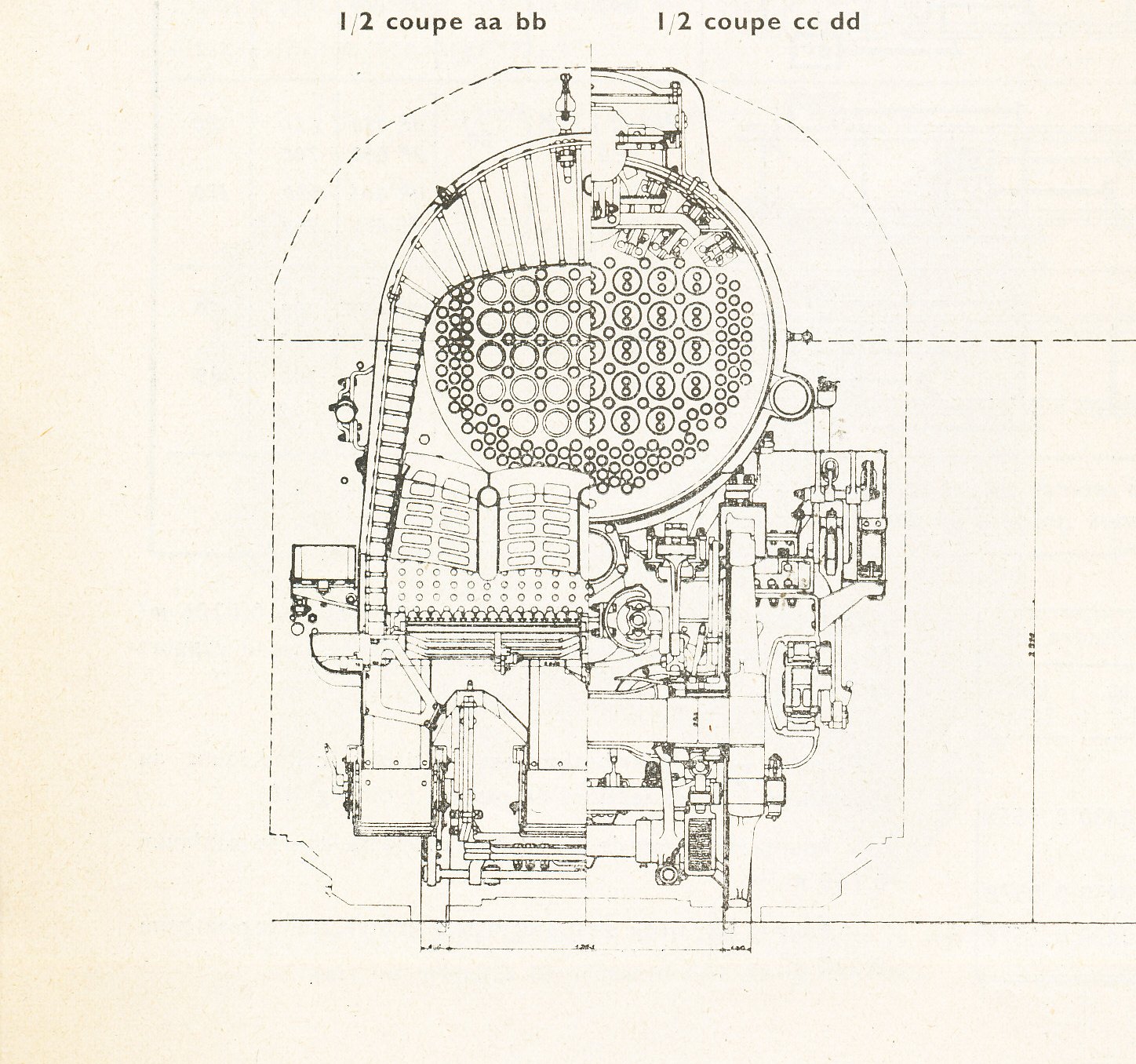

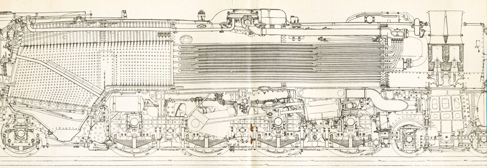

PN407 Publication: 18 septembre 2011 Publication: 18 septembre 2011 Pour visualiser le sujet, deux figures extraites del'article de MM Chan (Chef de la Division des Etudes des locomotives SNCF) et Thomachot(Etabl. Schneider), paru en février 1949 dans la RGCF. Les 241P possèdent 143 petits tubes (diamètre extérieur 54mm) et 33 gros tubes pour surchauffe (diam143mm). Les tubes ont 6m de long, soit au total dans la chaudière plus d'un kmde tubes sur 6m linéaires.
