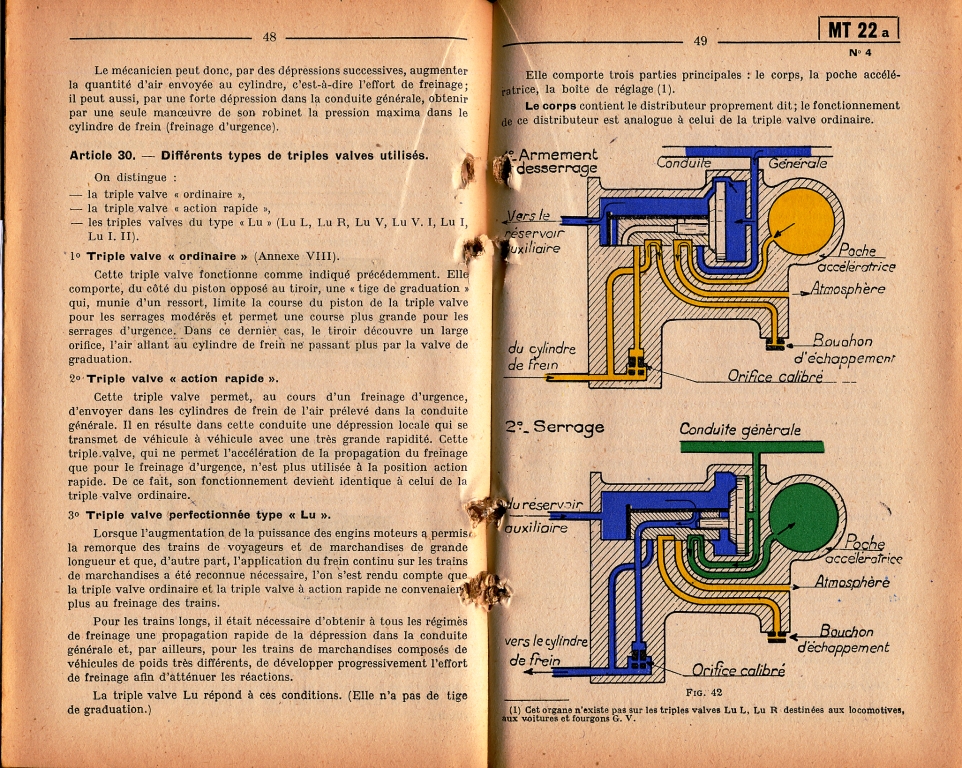

Invité jackv Publication: 12 février 2013 Partager Publication: 12 février 2013 petit HS en parlant de poche accélératrice , cela existait déjà sur les TV Lien vers le commentaire Partager sur d’autres sites More sharing options...
Invité 5121 Publication: 13 février 2013 Partager Publication: 13 février 2013 un très grand merci Jack, pour ces schémas. Au fil de cette discussion, je me demandais comment cette poche peut accélérer la dépression dans la CG. Maintenant c'est parfaitement clair Lien vers le commentaire Partager sur d’autres sites More sharing options...

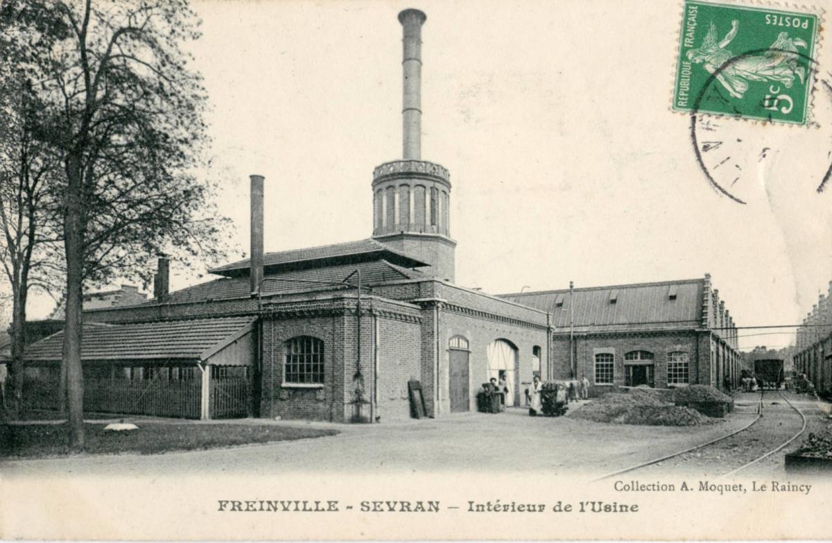

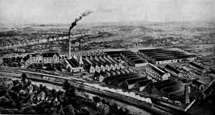

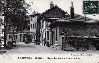

Invité jackv Publication: 13 février 2013 Partager Publication: 13 février 2013 (modifié) un très grand merci Jack, pour ces schémas. Au fil de cette discussion, je me demandais comment cette poche peut accélérer la dépression dans la CG. Maintenant c'est parfaitement clair autre petit hs... les tv n'ont aucun secret pour moi ...j'habite a qq KM de l''ex usine de la compagnie des freins westinghouse de "freinville" usine ouverte vers 1880 et qui a fourni la plupart des équipements de frein des compagnies française il ne reste que les bureaux fin du HS frein Modifié 13 février 2013 par jackv Lien vers le commentaire Partager sur d’autres sites More sharing options...
