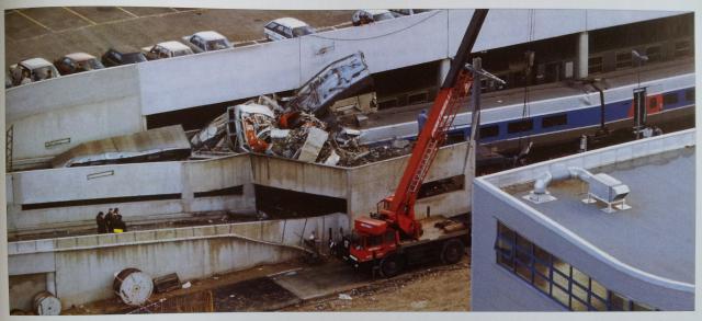

Profitez de cette photo, c'est la seule que je connaisse... Le périmètre déployé ce jour là empèchait de prendre quelque photo que ce soit et la SUGE coursait tout contrevant en piquant les pelloches... Personnellement, je ne la connaissais pas. l'espèce de plaque de tôle qu'on voit à côté du bras de la grue ressemble au toit de la motrice... La remorque qu'on voit derrière le bras de la grue, c'est la R2... Il faut bien comprendre que devant, il ya encore la R1 et la motrice (ou ce qu'il en restait). Aute chose pour ceux qui ne connaissent pas Vaugirard, il y a un bitoir au niveau de la grue... Choc entre 65 et 70 km/h estimés...
Malheureusement, pour cette 371, qu'elle ait été au sable à Hendaye complique encore plus le tableau... Les principales sont des voies internationales (et pour cause) et obstruer des voies internationales ne peut se faire ad vitam eternam... Pour la 352, j'avais du batailler avec le directeur de région qui voulait découper purement et simplement la motrice et la charger sur 3 ou 4 wagons... Et on était aux débuts des années 90 vers 93 ou 94... 18 mois de RA à Hellemes car Bischeim n'avait pas voulu du bébé tellement c'était plié...

... Personnellement, je ne la connaissais pas. l'espèce de plaque de tôle qu'on voit à côté du bras de la grue ressemble au toit de la motrice... La remorque qu'on voit derrière le bras de la grue, c'est la R2... Il faut bien comprendre que devant, il ya encore la R1 et la motrice (ou ce qu'il en restait). Aute chose pour ceux qui ne connaissent pas Vaugirard, il y a un butoir au niveau de la grue... Choc entre 65 et 70 km/h estimés...
je ne crois pas. Toujours à Voiron, et pour une vitesse de 110 contre la remorque routière et son transfo, seule la motrice a été démolie. C'est elle qui a pratiquement tout encaissé.
Cette photo de Msse a circulé, je l'ai vue aussi. Je verrais bien sur le toit de la remorque avariée les traces du carénage, et une boîte qui n'a apparemment pas bougé. Cette boîte n'apparaît pas sur la caisse suivante et devrait être caractéristique de la R1.

Si je peux me permettre, je suis sur que ce n'est pas la R1 qu'on voit puisqu'on ne voit pas le tunnel des condenseurs des meubles réfrigérés de la R1... Sur la R2, ils sont à l'autre bout... Désolé, cela n'a été mon boulot que pendant 10 ans... Ce ne peut-être la R3 puisque il y a une remorque de 1ère classe après celle qu'on voit... Donc, si ce n'est ni la R1 ni la R3, ce ne peut-être que la R2... De toute façon, M1, R1, R2,R3 furent ferraillées et reconstruites. la R4 fortement abimée fut réparée totu comme le reste de la rame.
Sur que les numériques n'existaient pas à la même échelle que maintenant (minolta avait bien un dos magnétique pour ses réflex mais le prix le rendait plus que rare)... Mais ce sont les photos et clichés en tout genre qui ont été piqués... Je te dis que même dans l'atelier de chatillon haut où le tas de ferrailles tordues a été emmené, les photos n'étaient pas faciles à prendre... Je répète aussi que l'ensemble des procédures, même les plus petites, de l'atelier a été revu et que cela ne rigolait pas et que cela ne rigole toujours pas... un jeune attaché vient d'arriver à VSD et une des premières choses dont il a parlé, c'est de la 360... Il doit avoir une vingtaine d'années et il n'a pas connu les faits... Moi, si et je ne suis pas près de les oublier... Ils sont gravés à jamais.
Pour mettre tout le monde d'accord, il s'agit bel et bien de la R1. C'est moi qui ai posté cette photo sur un autre post, et j'ai la photo originale en meilleure qualité. Sur la R1, il y a une grille de ventilation sous la troisième fenêtre en partant de la droite (bien visible sur l'originale, mais on la voit là aussi). Cette grille n'est pas présente sur les R2 et R3. Autre détail, pas visible ici mais on aperçoit un peu l'encadrement rouge de la porte de cette voiture. La première fenêtre touche tout juste la partie rouge dans l'angle. Hors ici on ne la voit pas, car la première fenêtre de la R1 est plus courte que les autres.
