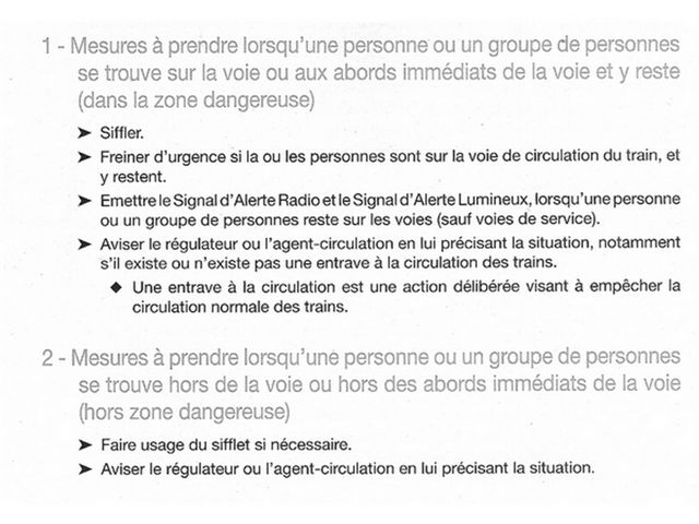

ADC01 Publication: 6 octobre 2011 Publication: 6 octobre 2011 Je suis pas d accord bruyerois car la tu parles d'entrave hors l'entrave est seulement liés à la manifestation, si tu applique à la lettre le MRIC une personne dans la ZD et y restant si pas entrave marche prudente Si un individu est dans la zone dangereuse, perso j'arrête tout ce qui roule, je l'ai déjà fait et personne n'y a trouvé à redire.

ADC01 Publication: 6 octobre 2011 Publication: 6 octobre 2011 (modifié) Je te jure que ta de la chance car si on le fais on va se faire taper sur les doigts nous en circul Ce n'est pas une question de chance mais de bon sens, j'ai déjà tapé plusieurs fois et si je peux éviter à un collègue de le faire , je n'hésite pas une seconde et puis c'est l'application pur et simple de la réglementation en vigueur.(Art F70.02 du référentiel traction) Modifié 6 octobre 2011 par ADC01

Roukmoute Publication: 6 octobre 2011 Publication: 6 octobre 2011 De ta réglementation peut être mais pas la mienne une personne dans la ZD ne suffis pas pour arrêter et retenir les circulations Reviens au titre de ton sujet : tu demandes aux conducteurs ce qu'ils font (ou ce qu'il faut faire de leur point de vue) : on te répond SAL/SAR* et demande de protection. *(ou couverture dans les endroits non équipés RST bien évidemment) Donc il semblerait qu'il y ait une incohérence. Mais bruyerois n'a pas l'air du même avis. Mais à part ça tout va bien au chemin de fer. :cool:

minifrizz Publication: 6 octobre 2011 Auteur Publication: 6 octobre 2011 Pour les mécano curieux reglementation DC 1502 dans présence de personne dans la ZD et y restant la définition d'entrave qu'en a elle se trouve juste apres l intercalaire présence de personne
