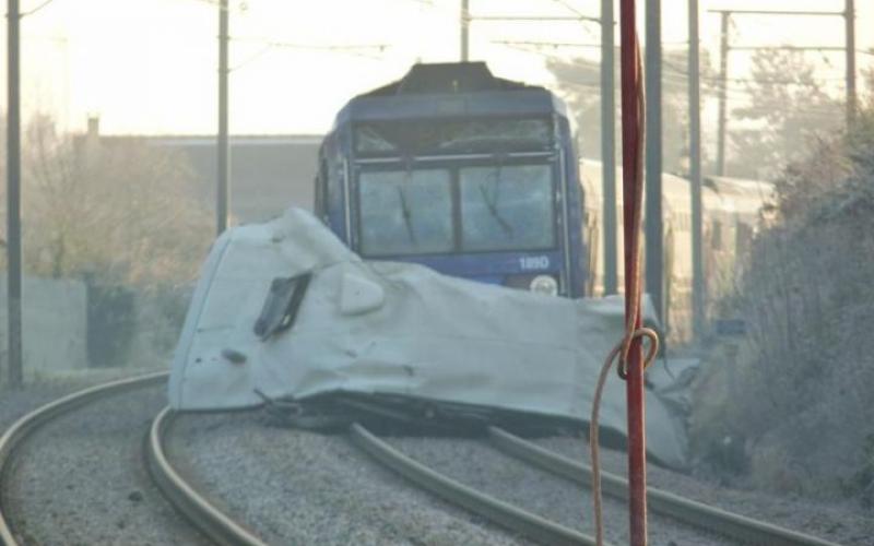

Bonjour, radio ballast a raison, 8 voitures sur 10 ont déraillée mais heureusement vu la violence du choc, l'ADC n'est pas blessé ni les clients.
