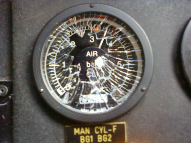

Rail cassé Publication: 16 octobre 2011 Publication: 16 octobre 2011 (modifié) Salut , D'une part , effectivement , en fonction de l'engin moteur , tu n'auras pas toujours la même pression max aux CF . D'autre part , je n'ai jamais appris qu'il y ait une valeur exacte à connaitre pour savoir si on est au max ; je pense qu'il s'agit plus de connaissance de la machine ; si tu as l'habitude de voir monter les CF à 3.5b sur une série , et qu'un jour ça monte à 2b , tu peux te poser des questions . (cela , c'est l'avis d'un crl et peut-être qu'un agent du matériel pourrait te donner des valeurs exactes "constructeur" ). Bonne journée Hello! sur un engin seul, cela peu traduire un mauvais fonctionnement ou une panne du distributeur. Mais plus vicieux, le mauvais fonctionnement d'un manomètre. Cela m'es arrivé une fois lors d'une PC, changé de cab pour voir!!!! mais qui croire????? demande de remplacement de l'engin. Modifié 16 octobre 2011 par Rail cassé

ADC01 Publication: 17 octobre 2011 Publication: 17 octobre 2011 Hello! sur un engin seul, cela peu traduire un mauvais fonctionnement ou une panne du distributeur. Mais plus vicieux, le mauvais fonctionnement d'un manomètre. Cela m'es arrivé une fois lors d'une PC, changé de cab pour voir!!!! mais qui croire????? demande de remplacement de l'engin. Celui ci marchait très bien malgré les apparences.
Rail cassé Publication: 17 octobre 2011 Publication: 17 octobre 2011 Celui ci marchait très bien malgré les apparences. ######!!! il a ramassé celui là. Pour mon histoire, la machine avait passé 10 jours dehors par moins 15 ( euh! en fait elles sont tous les jours dehors ). Et il n'y avait pas que le mano de gelé.
