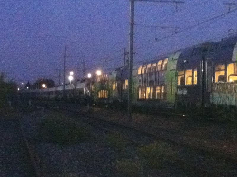

pioux Publication: 18 octobre 2011 Publication: 18 octobre 2011 La photo n'est pas tres bonne, mais bon c'etait la nuit avec mon iphone et j'ai pas pu faire autrement. Je pense que c'est une première... Une UM ter2n/TGV. Le TGV derrière en mort et c'est la motrice devant qui ramène tout ca a la maison.
CRL COOL Publication: 18 octobre 2011 Publication: 18 octobre 2011 (modifié) La photo n'est pas tres bonne, mais bon c'etait la nuit avec mon iphone et j'ai pas pu faire autrement. Je pense que c'est une première... Une UM ter2n/TGV. Le TGV derrière en mort et c'est la motrice devant qui ramène tout ca a la maison. Peu importe la qualité, cette photo est un document.... Les attelages Scharfenberg sont du même type concernant les parties pneumatiques et mécaniques, mais diffèrent sur les coupleurs électriques, parfois surnommés "pianos" qu'il faut isoler électriquement avant de former ce genre d'attelage..... edit : il y a eu un gros problème caténaire hier soir vers Claveyson.... C'est cette rame là qui a été impliquée??? Les TGV sortaient à St Marcel lès Valence et descendaient par la classique jusqu'au Racc de Pierrelatte. Il y avait plus d'une heure de retard sur tous les TGV dans le grand sud.... Modifié 18 octobre 2011 par CRL COOL
pioux Publication: 18 octobre 2011 Auteur Publication: 18 octobre 2011 Peu importe la qualité, cette photo est un document.... Les attelages Scharfenberg sont du même type concernant les parties pneumatiques et mécaniques, mais diffèrent sur les coupleurs électriques, parfois surnommés "pianos" qu'il faut isoler électriquement avant de former ce genre d'attelage..... Oui c'est ca. Un robinet a touner pour isoler la connection elec, 4 disrupteurs dans l'armoire pour couper les feux, VFF et MA 100. Ca arrache quand meme ces tr2n !!!!
TGV 8618 Publication: 18 octobre 2011 Publication: 18 octobre 2011 (modifié) sympa la photo, dommage que la TER 2N soit tagué Modifié 18 octobre 2011 par TGV 8618
fabrice Publication: 19 octobre 2011 Publication: 19 octobre 2011 Oui c'est ca. Un robinet a touner pour isoler la connection elec, 4 disrupteurs dans l'armoire pour couper les feux, VFF et MA 100. Ca arrache quand meme ces tr2n !!!! Oh Que oui Ici, on avait eu une TER 2n NG CFL qui était venu chercher une rame POS pour l’homologation au Luxembourg. ET ca monte à 13 %o quand même , avec un coupez courant dans la rampe Malheureusement trop loin , et de nuit pour photographier cela

CRL COOL Publication: 21 octobre 2011 Publication: 21 octobre 2011 Tu vas te faire modérer si tu n'arrêtes pas tout de suite de dire des gros mots !!! (allez : la même sans les abréviations hop hop hop ) C'est bien parce que c'est toi qui le demande.... Le TGV a subi une première panne: DUP (Détection Usure Panto), ce qui a isolé la motrice de queue. La procédure, après application du sondage disjonction prévoit de monter le panto monophasé de la motrice de tête (M1) de façon à pouvoir alimenter la chaine de puissance par la motrice M1 et le disjoncteur mono de cette même motrice.... Et c'est ce disjoncteur qui était visiblement en panne, donc, impossibilité totale de fermer le moindre disjoncteur monophasé sur l'ensemble de la rame..... Seule solution: la DDS (Demande De Secours)...... Voilà, c'est traduit!!! Tu noteras que je n'ai pas parlé de la ligne toiture 25kV et du role de HHT situé en R1: ouvrir ce sectionneur n'aurait servià rien. A noter également: je zappe sur l'explication qu'une commutation des auxiliaires par appui sur BP COM AUX n'aurait servi à rien non plus dans ce cas Sur ce, je :Smiley_39: avant de me faire taper...........................:Smiley_27:
