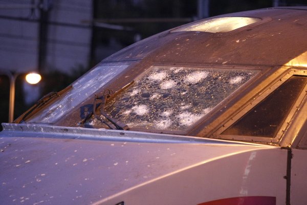

Croque-odile Publication: 20 octobre 2011 Publication: 20 octobre 2011 (modifié) C'est du solide les vitres des cabines de TGV, mais tout de même. Le mécano a du se faire une belle frayeur vu les photos ! Sud Ouest Modifié 20 octobre 2011 par Croque-odile

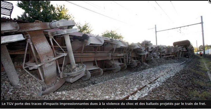

Swimcachalot Publication: 20 octobre 2011 Publication: 20 octobre 2011 Sais-tu si le déraillement s'est produit au cours d'un chantier ? pendant le déchargement de ballast ? Non non on roulait c'était un train croiseur je crois. Vu le désastre sur la voie et les traverses, le train travaux roulait lui aussi sûrement à pleine vitesse. Apparemment il s'est coupé en deux et les derniers wagons se sont couchés sur la voie contigüe.

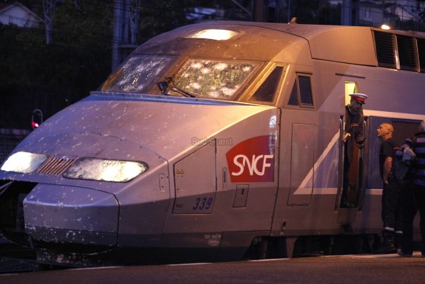

assouan Publication: 20 octobre 2011 Publication: 20 octobre 2011 Un commentaire et une question : - commentaire : Infrarail (les trains de l'infra) monte lentement mais sûrement en puissance dans les avis incidents hebdos (la "gazette" des incidents sécu) ^^ - la question : me suis posée la question du nez ouvert du Tgv ? au début j'ai cru que le déraillement avait "physiquement" touché le Tgv (et qu'il avait perdu une trappe de nez) mais il ne semble y avoir "que" des impacts de ballast. Mais pourquoi cette trappe ouverte alors ?
Swimcachalot Publication: 20 octobre 2011 Publication: 20 octobre 2011 Il n'y a apparemment eu que des impact de ballast sur le TGV mais quand on voit les projections de ballast qu'il y a eu de part et d'autre de la voie et sachant que le TGV était à 160km/h, à mon avis ballast contre fibre de verre...

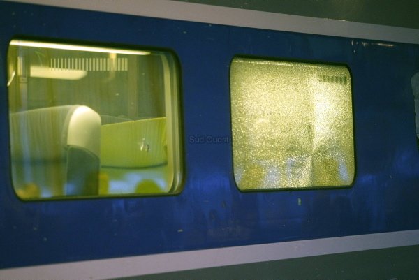

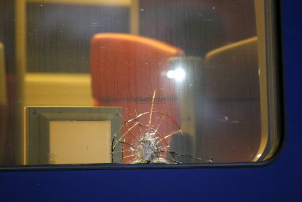

ADC01 Publication: 20 octobre 2011 Publication: 20 octobre 2011 Quelques photos trouvées sur le site de Ouest France:

eric_p Publication: 21 octobre 2011 Publication: 21 octobre 2011 bref l'arrivée à Agen et la découverte de la rame a été un peu cataclysmique... Est-ce que la rame est arrivée par ses propres moyens à Agen ? Comment fait le conducteur lorsque le pare-brise est dans un tel état pour y voir quelque chose ? Il réduit sa vitesse et passe la tête par la fenêtre latérale ?
Nours007 Publication: 21 octobre 2011 Publication: 21 octobre 2011 Le TGV est remonté en autonome à 40 km/h jusqu'à Agen, puis transbordement. Une équipe du Technicentre Aquitaine a remis l'UM de TGV A en état dans la nuit pour remonter autonome sur Paris. Une enquête du BEA-TT a été demandée.

Invité Fabr Publication: 21 octobre 2011 Publication: 21 octobre 2011 (modifié) Sur la seule photo mise en ligne, les deux tremies couchées sur le flanc sont toujours equipées de leurs essieux... Ce qui est rare dans ce genre d'evenement... Les Tremies de ce type, servant aussi sur des chantiers fermés, sont chargées bien souvent plus que "ras la gueule", avec de beaux monticules depassant allegrement la partie haute des cellules.. Pourquoi ??? ( Plan rail Midi Pyr, par ex...) Parce que la plupart du temps, les rames vides sont chargées au plus prés des chantiers par des interimaires pelleurs, qui ne connaissent pas grand chose aux contraintes specifiques rail, même si l'entreprise concédante posssède, elle, tous les "saints agrements"....Puis 4 ou 5 T de plus par ci, 7 à 8 par là, au final, c'est des trains de moins sur un chantier qui traine... "Pas grave, ça passe la plupart du temps", comme à la route.... mais quand ça casse par fatigue ( si c'est le cas ici ??? ), tention les degâts.... Fabrice Modifié 21 octobre 2011 par Fabr
