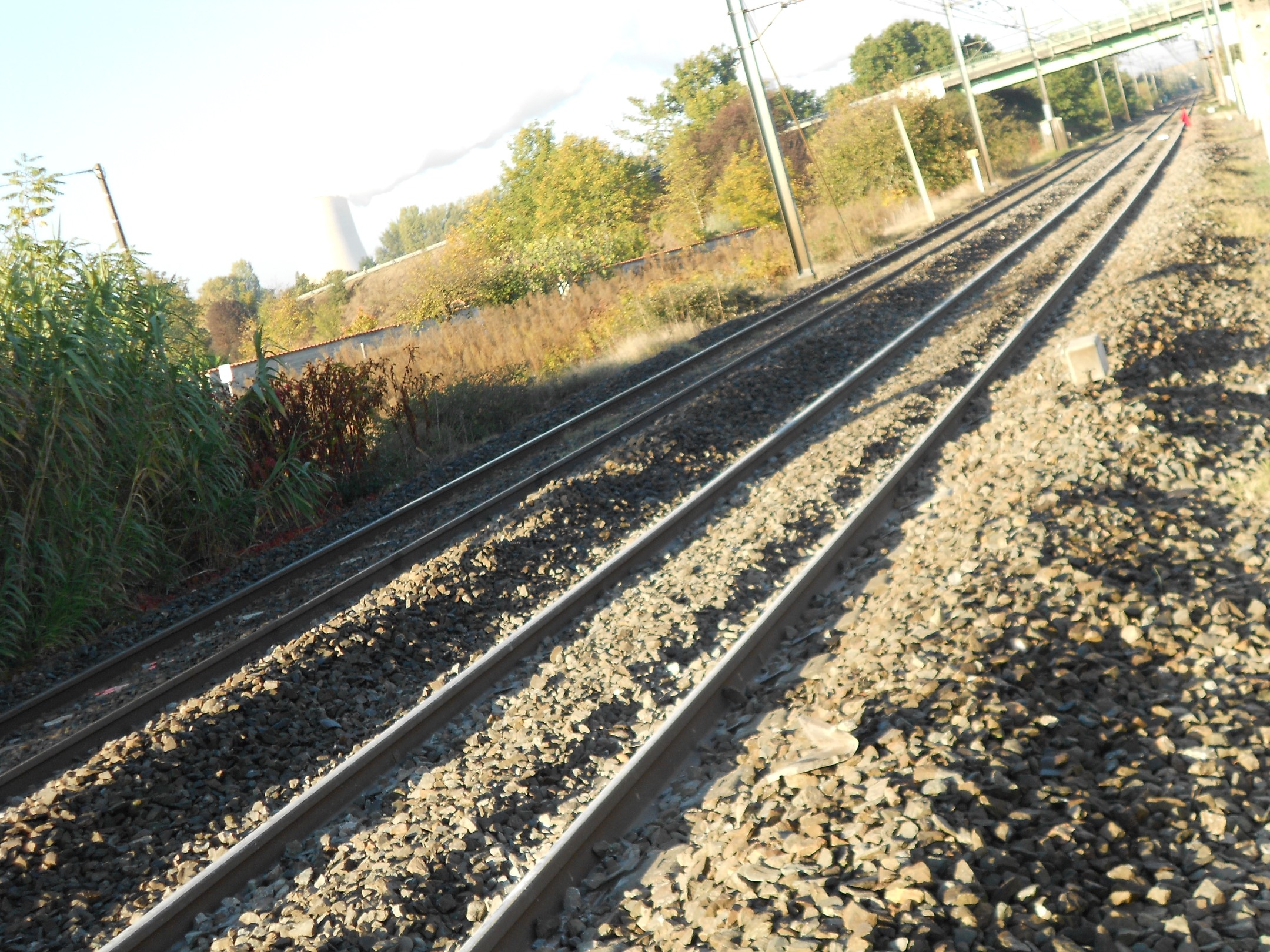

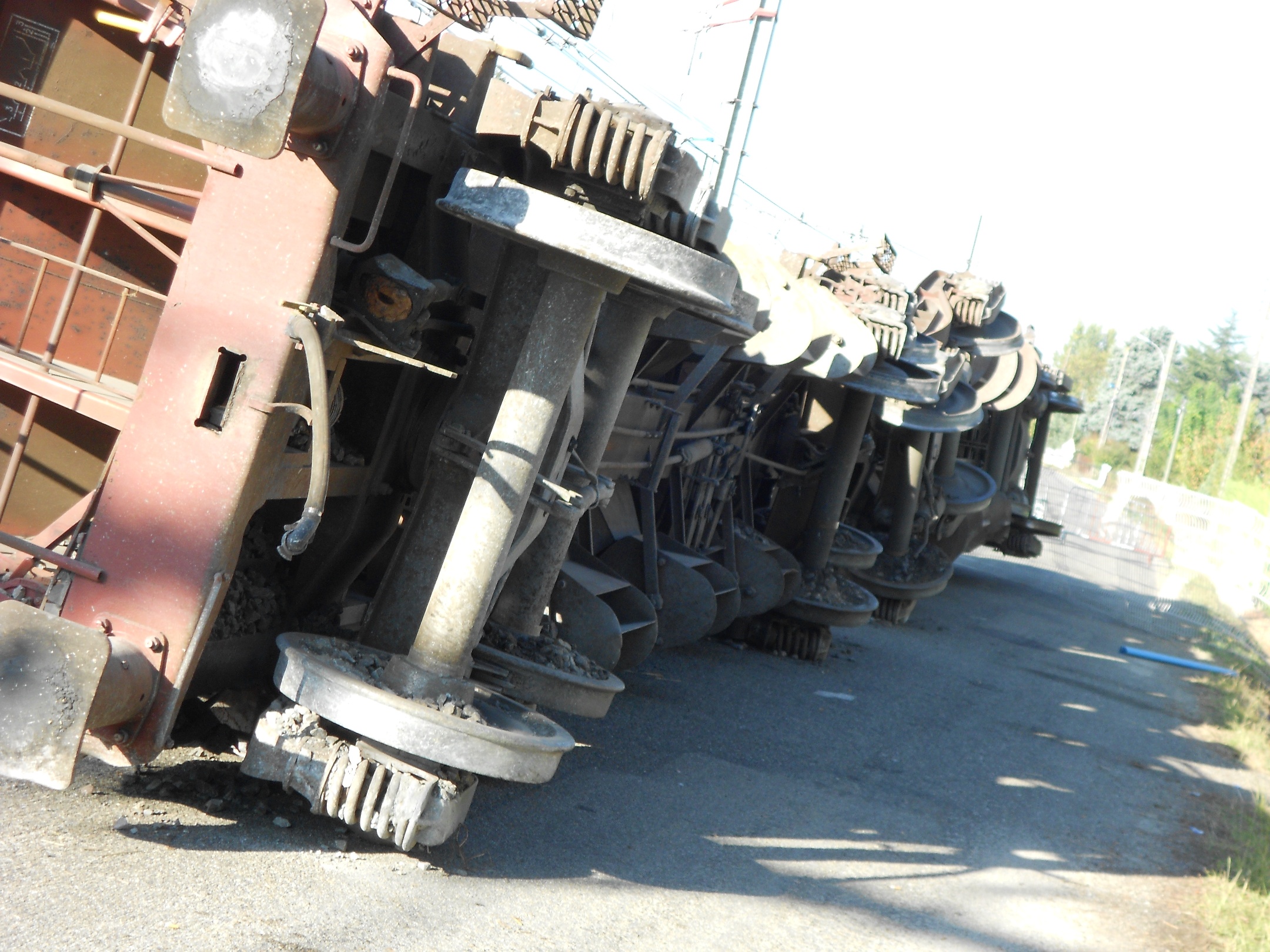

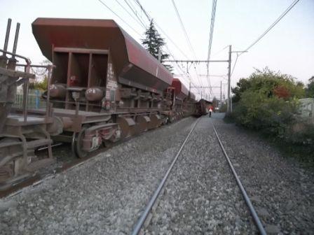

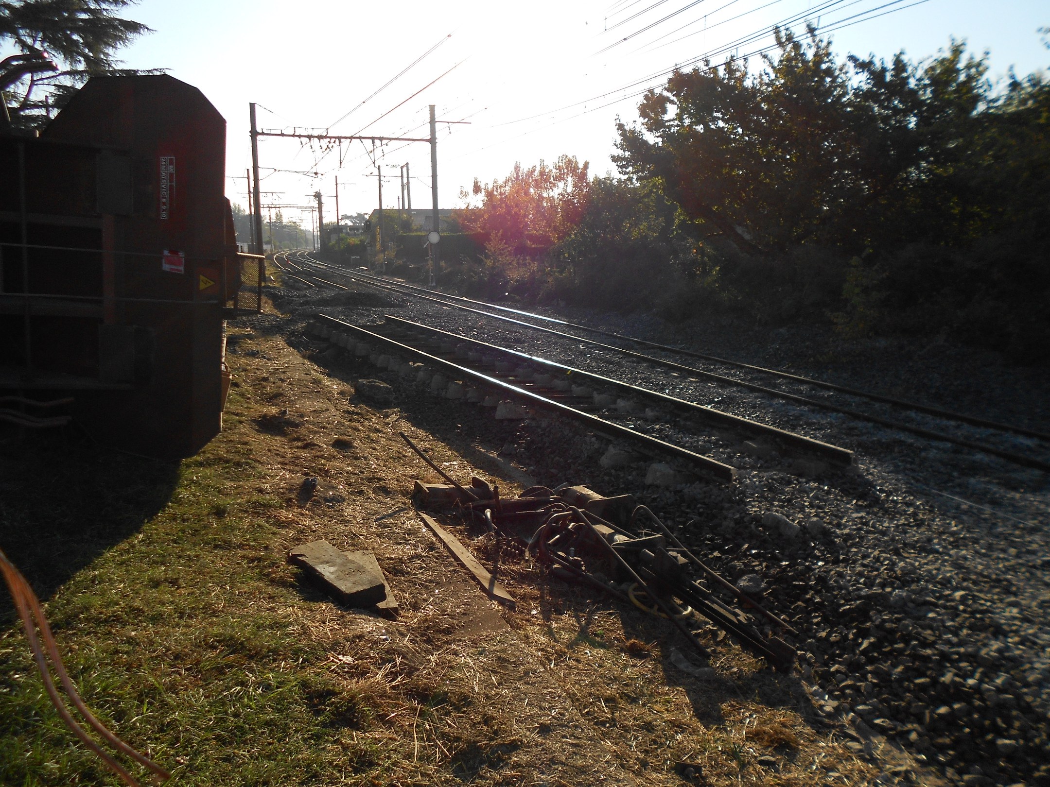

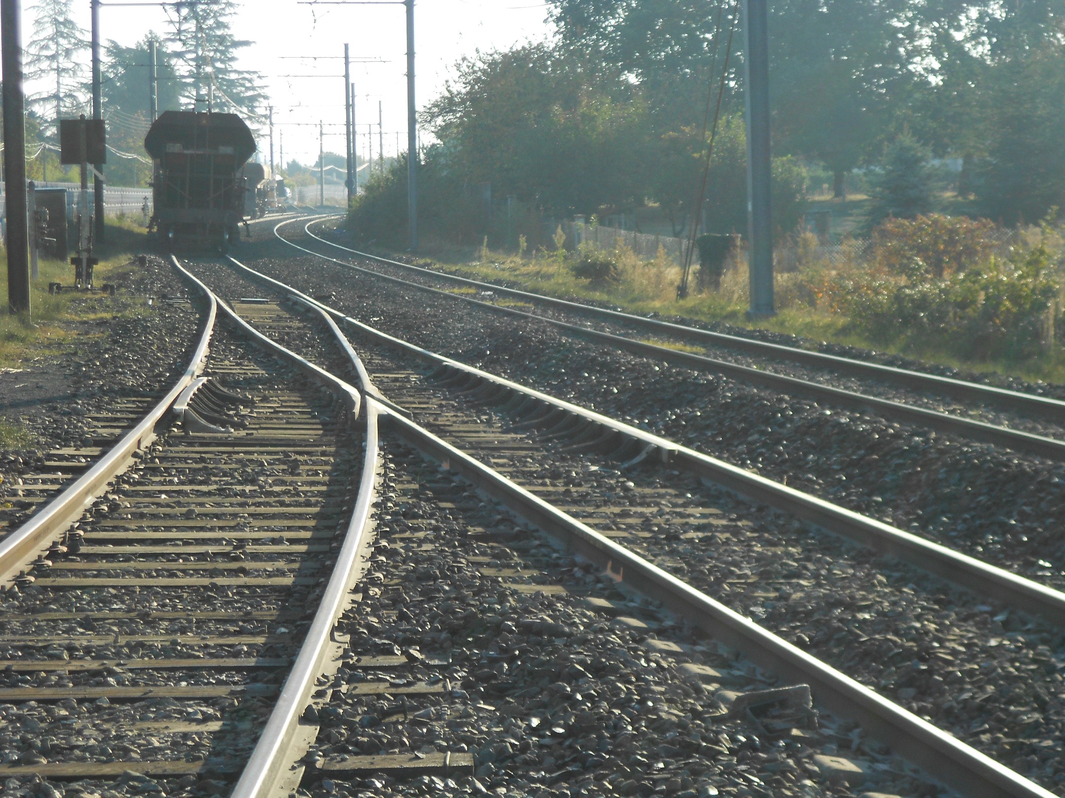

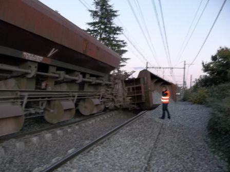

ppascal Publication: 22 octobre 2011 Publication: 22 octobre 2011 Bonjour, Je suis allé faire un tour sur place ce matin. Je vous mettrai des photos de ce que j'ai vu. Visiblement ce n'est pas une rupture d'essieu, les essieux des 2 tremies qui se sont couchées sont intacts. Par contre il y a un méchant sillon dans le ballast sur environ 1km voie 1 avant Valence d'Agen avec des projections de ballast un peu partout donc un essieu ou un bogie se baladait hors des rails. La chose s'est compliquée en arrivant à Valence à l'aiguillage d'accès à l'EP des silos à grain/usile Villeroy et Bosch. Là il y a le rail de la file côté axe qui a été cassé. Le train a encore parcouru 200m environ avant que de s'immobiliser. ce sont des wagons de milieu de rame qui se sont couchés. Les wagon ont été dégagés et sont pour le moment sur la rue qui longe la mais il y a pas mal de dégats sur la voie 1 La voie 2 roule avec une LTV à 40 km/h. Ce matin personne ne travaillait sur la voie 1, seul un vigile sympa faisait le guet dans la zone du déraillement.

ppascal Publication: 22 octobre 2011 Publication: 22 octobre 2011 Le train, c'est une train de l'infra, les balastières restées sur place portent des logos de l'infra. J'ai pas vu si elles étaient chargées, juste que le dispositif d'un des wagons resté sur place est sur chargé. Pour les photos : L'aiguillage où le train est sorti La voie labourée en amont de l'aiguillage L'endroit ou se sont immobilisé les wagons déraillés... la voie détruite est découpée par panneaux pour la sortir... par chance la communication qui donne acces à l'évitement est V1/V2 est intacte, point de sortie de la VUT? Les essieux sont là et d'une pièce

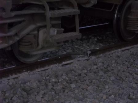

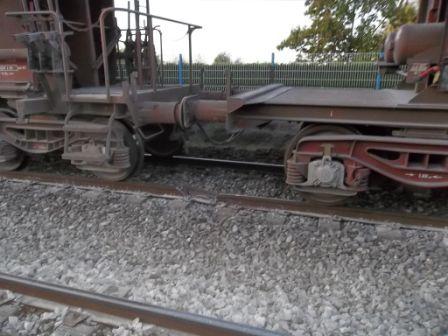

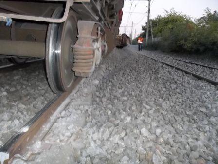

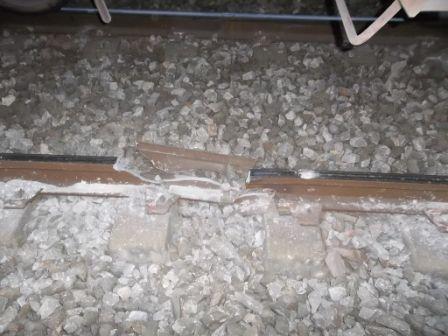

Bearcat Publication: 22 octobre 2011 Publication: 22 octobre 2011 (modifié) Alors, rail cassé à incriminer ou pas Modifié 22 octobre 2011 par Bearcat
dyonisos Publication: 22 octobre 2011 Publication: 22 octobre 2011 Alors, rail cassé à incriminer ou pas A vue de nez, c'est du 46kg/m, donc du rail ancien, non?
Rail cassé Publication: 22 octobre 2011 Publication: 22 octobre 2011 Alors, rail cassé à incriminer ou pas Ohhh! j'y suis pour rien moi!!!!!!!!!!!!!!!!!!!!!!! On vous a dis que c'était la faute d'une rupture d'essieux! hic! Faut croire un peu ce que l'on vous dis!!! w ######! Wagons, voies, PN ect.. mais non, tout va bien dans le monde du rail très bien géré par des bisounours rois de la vessie à lanterne. Ouf! c'est pas passé loint.
ppascal Publication: 22 octobre 2011 Publication: 22 octobre 2011 Apparement Rail cassé a une famille nombreuse... J'ai vu au moins 4 cassures différentes en plus de celle de la photo de semaphore! Mon père connait un temoin qui a avisé les gendarmes en voyant passer le train en se dandinant fortement à Golfech (2km environ avant le point de déraillement).
Rail cassé Publication: 22 octobre 2011 Publication: 22 octobre 2011 Apparement Rail cassé a une famille nombreuse... J'ai vu au moins 4 cassures différentes en plus de celle de la photo de semaphore! Mon père connait un temoin qui a avisé les gendarmes en voyant passer le train en se dandinant fortement à Golfech (2km environ avant le point de déraillement). Tellement grande que la sécu ( RFF! ) va couper les alloc!!!! w o u a r f! Le train se dandinait? rupture suspension du à une surcharge?
