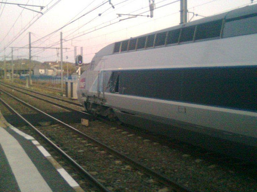

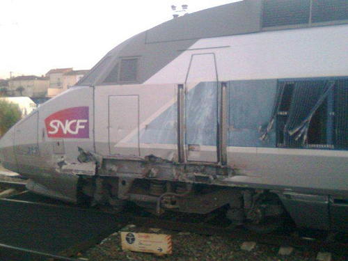

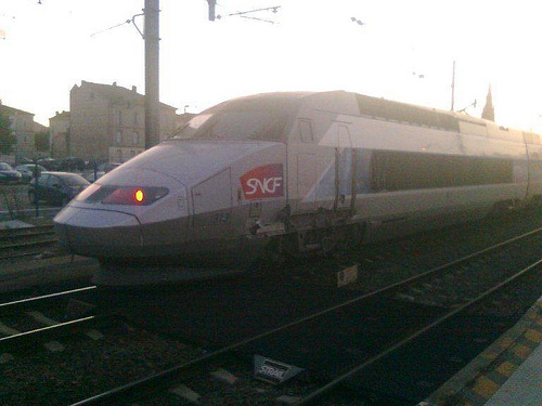

Swimcachalot Publication: 22 octobre 2011 Publication: 22 octobre 2011 (modifié) Le train avait déraillé avant de croiser le TGV. Certes les projections de ballast ont éclaté les vitres du TGV 8568 mais pour avoir été assis côté voie dans ce TGV j'ai eu l'impression en plus de la courbe que les ballastières du train croiseur étaient beaucoup trop proches. Après ma vitre s'est étoilée je ne pouvais peut-être pas me rendre compte. Lorsque le TGV s'est immobilisé on voyait très nettement le sillon entre les traverses de la voie d'à côté et un autre très proche du TGV prouvant qu'au moins un essieu du train de l'Infra avait déraillé avant de croiser le TGV. Mais à ma descente à Agen j'ai photographié le TGV et surtout la motrice de queue. Et effectivement il y a eu un choc sur cette motrice. Je peux donc certifier que l'on est passés à une fraction de seconde de la catastrophe... Les photos qui le prouvent. Désolé pour la qualité je n'avais qu'un nokia pourri mais ça valait le coup. Modifié 22 octobre 2011 par Swimcachalot
Dom Le Trappeur Publication: 23 octobre 2011 Auteur Publication: 23 octobre 2011 Merci Swimcachalot pour ces photos qui prouvent le frottement de la trémie sur l'arrière du TGV. L'important c'est que tout se termine bien pour les passagers et personnels du TGV. Mais il y a lieu de prendre très au sérieux cet accident : Reste à savoir pourquoi l'essieu a quitté la file des rails bien en amont du renversement ?
