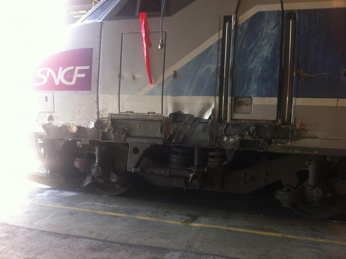

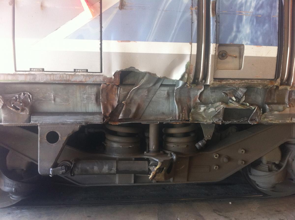

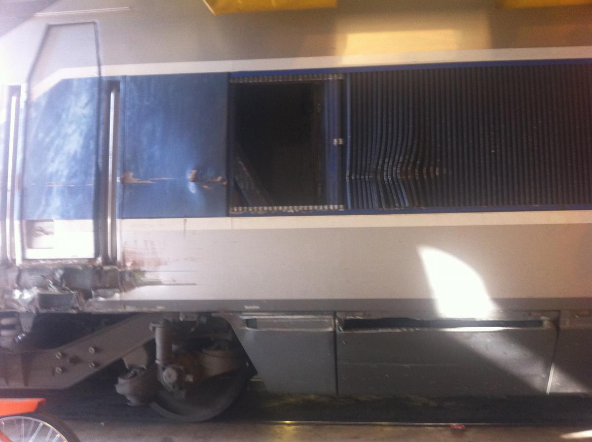

anthony44 Publication: 2 novembre 2011 Publication: 2 novembre 2011 Voici les dégâts causé par le déraillement du train de Fret sur la Rame TGV A 313 :s

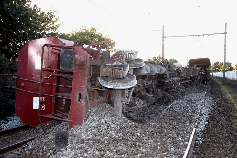

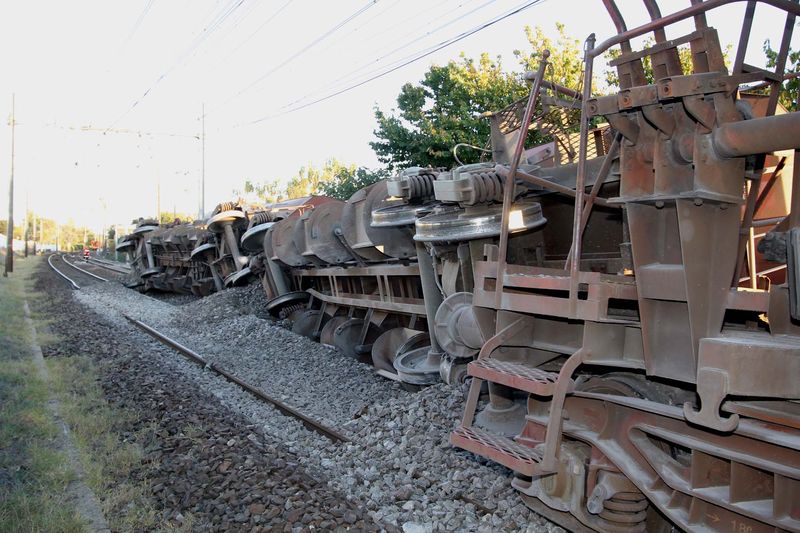

ppascal Publication: 10 novembre 2011 Publication: 10 novembre 2011 Pour la rupture d'essieu, il y en a pas eu... Je suis allé regarder les wagons de près le week end dernier avant qu'ils ne finissent sous le chalumeau. Il y a un essieu dont la tringlerie de freinage est défoncé et plus en face des tables de roulement (avant/apres déraillement?) Un des bogies a défoncé un des longerons sous le chassis (avant/après déraillement?) Les ressorts de suspension étaient tous en place, aucun n'avait l'air cassé, les boites d'essieux étaient aussi en place, pas l'air cassées, ni de fuites ni de changement de couleur Les pivots de bogies étaient encore entiers J'ai pris pas mal de photos de détail, si ça interesse...
Akwa Publication: 10 novembre 2011 Publication: 10 novembre 2011 On devrait plutôt parler d'"avarie aux organes de roulement", mais médiatiquement, c'est bien moins vendeur. Pour la rupture d'essieu, il y en a pas eu... [...] C'est bien ce qu'il me semblait. Le terme de rupture d'essieux est complètement usurpé. Mais même le terme '"avarie aux organes de roulement" n'est pas forcément juste, puisqu'on y ignore si les dommages visibles sont la cause ou la conséquence du déraillement.
Invité Publication: 10 novembre 2011 Publication: 10 novembre 2011 Tout à fait d'accord, mais dans le monde de la communication instantanée qui est le nôtre il faut dire des choses qui parlent au public, qui sont spectaculaires et faciles à retenir même si parfois elle sont inexactes. Dans le cas de ce deraillement, si le train croiseur n'avait pas été un TGV, seule la presse régionale en aurait parlé. Tandis qu'un accident impliquant un TGV, ça sent le spectaculaire, le film catastrophe, les tonneaux dans le fossé à 300 km/h, les voyageurs abandonnés au milieu d'une jungle hostile, etc. Bref, vas-y Coco, fais moi des images bien terrifantes, ça va faire monter l'audimat. Il faut donc trouver rapidement une cause exterieure, puisque le TGV est hors de cause et de toute façon infaillible. La rupture d'essieu du train de fret fera l'affaire. C'est parlant, une rupture d'essieu, même le plus illettré des téléspectateurs peut comprendre. En plus, ça permet de conclure le sujet de manière définitive, de ne pas avoir à revenir dessus, de passer tout de suite au problème national qui passionne les foules : les états d'âme de l'entraineur du PSG. C'est ainsi.
Mak Publication: 10 novembre 2011 Publication: 10 novembre 2011 Tout à fait d'accord, mais dans le monde de la communication instantanée qui est le nôtre il faut dire des choses qui parlent au public, qui sont spectaculaires et faciles à retenir même si parfois elle sont inexactes. On peut émettre une autre hypothèse, la rupture d'essieu causée, par exemple, par une imperfection indécelable dans le corps de l'axe, c'est vraiment la faute à pas de chance ! C'est quand même beaucoup mieux comme explication, que, simple hypothèse, un wagon qui se serait renversé à cause d'une surcharge ou d'un chargement mal équilibré.
Invité 5121 Publication: 10 novembre 2011 Publication: 10 novembre 2011 (modifié) où serait une rupture d'essieu ? tous les essieux sont en place .... il y a par contre une hypothèse que je me suis faite : et si c'est l'aspiration (dépression) par la queue du TGV qui avait fait verser ces wagons, certes déjà déraillés ? ce qui expliquerait que seule la dernière motrice ait été touchée, et encore, en toute fin de passage. Modifié 10 novembre 2011 par 5121

Mak Publication: 11 novembre 2011 Publication: 11 novembre 2011 (modifié) où serait une rupture d'essieu ? tous les essieux sont en place .... À C'est ce que je dis dans le messagede 19:49, prétendre qu'il y a eu une rupture d'essieu, alors que ce n'est manifestement pas le cas est une explication bien commode pour justifier l'incident aux yeux du public et qui arrange tout le monde. :Smiley_63: Modifié 11 novembre 2011 par Mak
Invité 5121 Publication: 11 novembre 2011 Publication: 11 novembre 2011 C'est ce que je dis dans le message précédent, prétendre qu'il y a eu une rupture d'essieu, alors que ce n'est manifestement pas le cas est une explication bien commode pour justifier l'incident aux yeux du public et qui arrange tout le monde. on est d'accord, c'est pour illustrer ton post que j'ai rappelé ces photos qui avaient manifestement échappé à certains même ici
