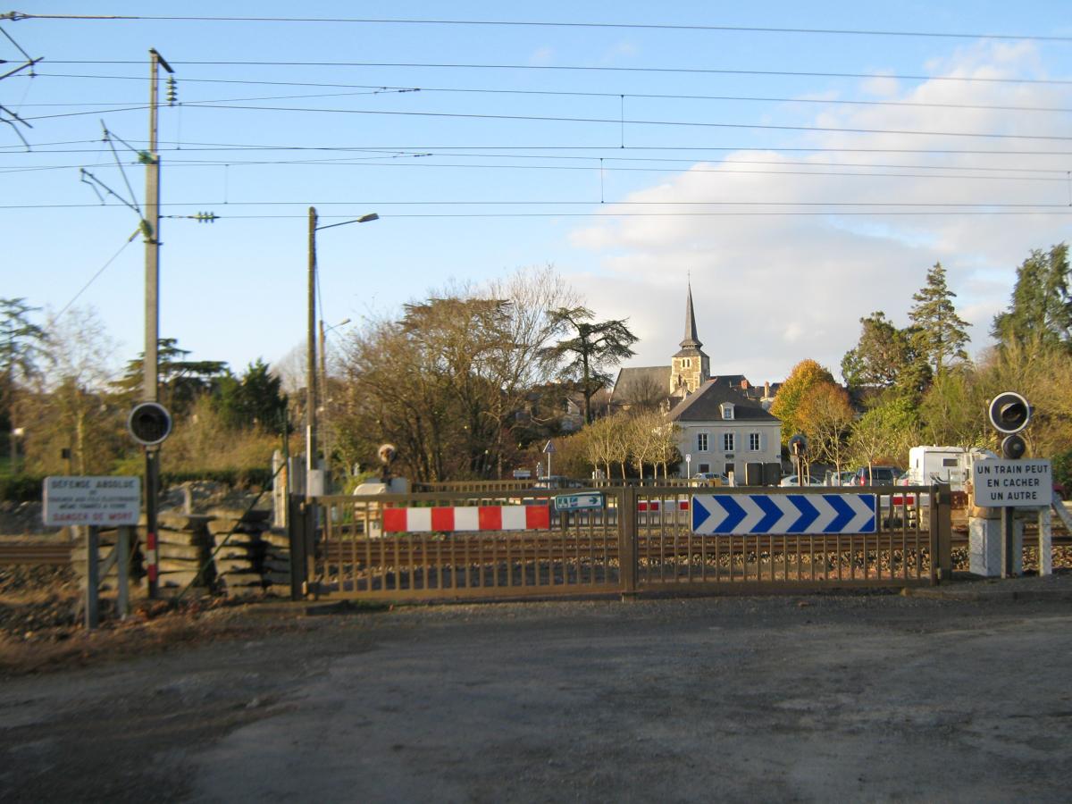

Invité JLChauvin Publication: 3 janvier 2013 Publication: 3 janvier 2013 La solution pour les PN c'est ça: Encore que même comme çà, il reste encore des c*ns pour vouloir passer quand même... :Smiley_04: 1
kerguel Publication: 3 janvier 2013 Publication: 3 janvier 2013 La solution pour les PN c'est ça: S'agit-il d'une fermeture provisoire ou bien définitive ? Si c'est le cas il reste des travaux à réaliser. Il y a une trentaine d'années à la suite d'un accident survenu sur PN fermé, il y avait eu une directive demandant de créer un réel obstacle devant la clôture posée pour la fermeture des PN. Dans un cas que j'ai rencontré un gros tas de terre avait été mis en oeuvre à la suite de cette directive devant l'emplacement des anciennes barrières.
