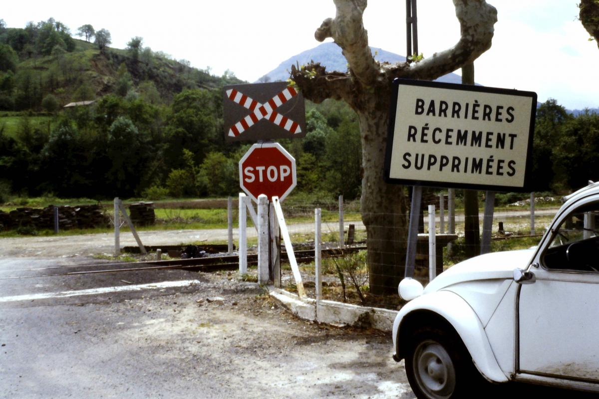

Bloupeur Publication: 6 janvier 2013 Publication: 6 janvier 2013 (modifié) Oh avec une deux pattes! Je te la pique celle là. Si t'en as d'autres... Une berline de 70 à 73 je dirai sile volant est bien un Quillery bleu Modifié 6 janvier 2013 par Bloupeur
IGIS Publication: 17 janvier 2013 Publication: 17 janvier 2013 Bonjour, Pour la photo, s'agit-il d'un ancien P.N gardé ? J'imagine que le changement de régime se situe après la dépose de barrières anciennes ? Merci pour la photo.

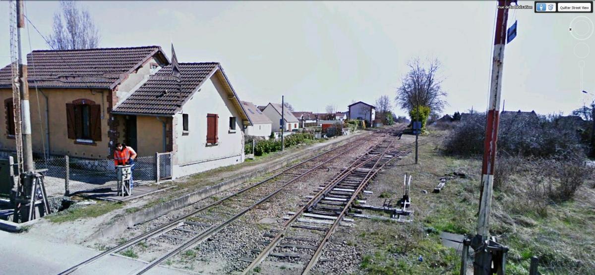

Yoann Publication: 17 janvier 2013 Publication: 17 janvier 2013 Vive la modernité! hi! hi! hi! Et comme le hasard fait bien les choses, nous retrouvons nos amis le conducteur et le spotteur sur Google Maps : http://maps.google.fr/maps?q=Juranville&hl=fr&ll=48.066583,2.54976&spn=0.004933,0.011362&sll=48.903772,2.252519&sspn=0.009704,0.022724&t=h&hnear=Juranville,+Loiret,+Centre&z=17&layer=c&cbll=48.066583,2.54976&panoid=tkbPLXu3G1_eJurnvjh1Rg&cbp=12,58.32,,0,9.28 1

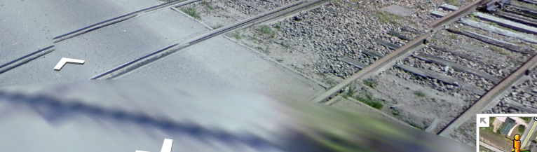

black5 Publication: 22 janvier 2013 Publication: 22 janvier 2013 J'ai cliqué sur le lien et vues comme ça il ne vaut mieux pas y faire passer des trains...Les rails ne sont pas continus voir capture d'écran! 1
Lyntern Publication: 24 janvier 2013 Publication: 24 janvier 2013 Ne pas se fier aux images de Google pour cela ! Les photos sont souvent déformées surtout en bas des prises de vues.

Invité jackv Publication: 10 février 2013 Publication: 10 février 2013 (modifié) J'ai cliqué sur le lien et vues comme ça il ne vaut mieux pas y faire passer des trains...Les rails ne sont pas continus voir capture d'écran! joli coin tout de même...elle est ou la zone courte ? Modifié 10 février 2013 par jackv

Croque-odile Publication: 12 février 2013 Publication: 12 février 2013 joli coin tout de même...elle est ou la zone courte ? Ben, disons que là on a ....écourté la zone ! :Smiley_40:
