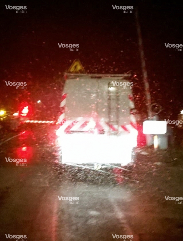

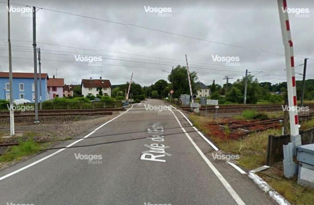

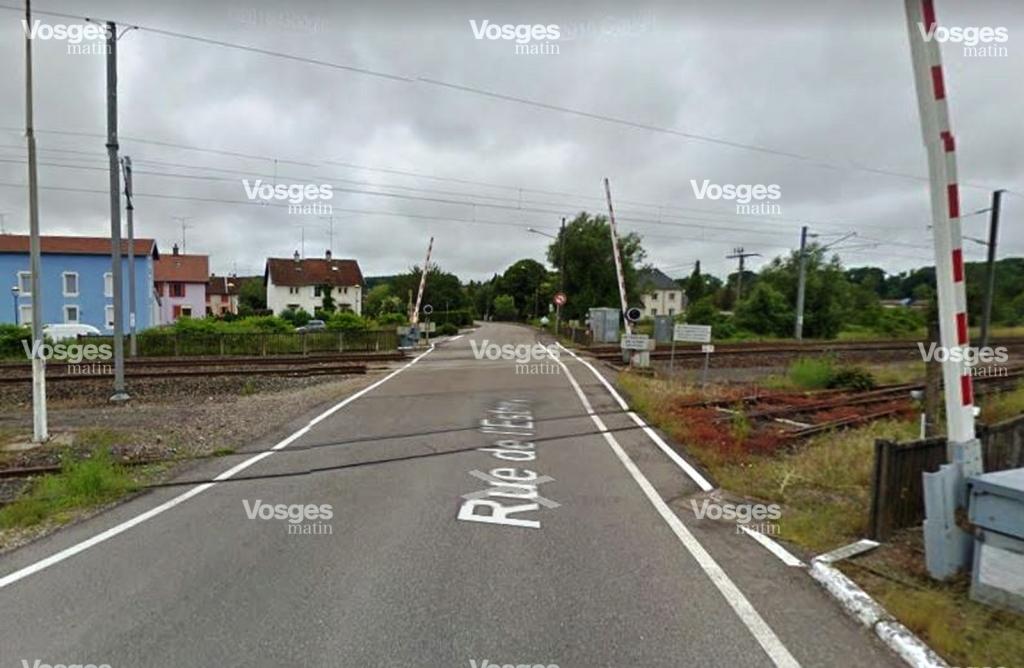

Invité jackv Publication: 25 décembre 2017 Publication: 25 décembre 2017 (modifié) la chasse aux PN ouverts est ....ouverte http://www.vosgesmatin.fr/edition-d-epinal/2017/12/24/une-barriere-sncf-qui-suscite-bien-des-questions on distingue très bien, sur ce cliché, un passage à niveau avec, d’un côté, une barrière baissée et un feu clignotant, et au premier plan, une barrière levée et un feu éteint. Il existe trois barrières à cet endroit. Deux d’entre elles sont dédiées au passage des trains de voyageurs et de marchandises. Quant à la troisième barrière, elle gère une voie de service, prise uniquement par le personnel SNCF. Ce qu’a constaté l’automobiliste, c’était donc sur cette voie dédiée à la SNCF », ou le piege a c... c'est refermait Modifié 25 décembre 2017 par jackv
black5 Publication: 25 décembre 2017 Publication: 25 décembre 2017 Amusant... Le PN sur la voie de service serait un PN à SAL1? Ou plutôt PN à SAL3 avec la demi-barrière du PN au premier plan de la photo ie : toutes les demi-barrières sont fermées lorsqu'il y a une circulation sur la voie de service.
Mak Publication: 26 décembre 2017 Publication: 26 décembre 2017 Non c'est un PN gardé ! : Lorsque la voie de service est utilisée la barrière est commandée en manuel par un appui sur un bouton par l'agent de manœuvre . Cette disposition est loin d'être exceptionnelle... 1
black5 Publication: 26 décembre 2017 Publication: 26 décembre 2017 Il y a 9 heures, Mak a dit : Non c'est un PN gardé ! : Lorsque la voie de service est utilisée la barrière est commandée en manuel par un appui sur un bouton par l'agent de manœuvre . Cette disposition est loin d'être exceptionnelle... O.K. mais quid de l'autre sens de circulation?
TintinGV Publication: 26 décembre 2017 Publication: 26 décembre 2017 Il y a 9 heures, Mak a dit : Non c'est un PN gardé ! : Lorsque la voie de service est utilisée la barrière est commandée en manuel par un appui sur un bouton par l'agent de manœuvre . Cette disposition est loin d'être exceptionnelle... Oui et l’agent provoque l’ouverture un peu avant que le train dégage le PN. Il est probable que le train refoulait.... 1 1
Mak Publication: 26 décembre 2017 Publication: 26 décembre 2017 (modifié) il y a 6 minutes, black5 a dit : O.K. mais quid de l'autre sens de circulation? En l'absence de manœuvres seules les deux barrières encadrant les principales se ferment. En manœuvre l'agent appuie sur un bouton et les 3 barrières se ferment. Si un train arrive sur VP et que l'agent de manœuvre, la manœuvre dégagée, veut rouvrir les barrières , lorsqu'il appuiera sur le bouton d'ouverture, ça n'ouvrira que la barrière protégeant la voie de service bien sûr... A noter que sur beaucoup d'installations tu peux "préparer l'ouverture", tu appuies sur le bouton d'ouverture, les barrières restent fermées, elles s'ouvriront lorsque la manœuvre aura dégagée la zone.. Modifié 26 décembre 2017 par Mak 2 1
tresorier Publication: 3 janvier 2018 Publication: 3 janvier 2018 Le 26/12/2017 à 20:13, Mak a dit : En l'absence de manœuvres seules les deux barrières encadrant les principales se ferment. En manœuvre l'agent appuie sur un bouton et les 3 barrières se ferment. Si un train arrive sur VP et que l'agent de manœuvre, la manœuvre dégagée, veut rouvrir les barrières , lorsqu'il appuiera sur le bouton d'ouverture, ça n'ouvrira que la barrière protégeant la voie de service bien sûr... A noter que sur beaucoup d'installations tu peux "préparer l'ouverture", tu appuies sur le bouton d'ouverture, les barrières restent fermées, elles s'ouvriront lorsque la manœuvre aura dégagée la zone.. Oui, mais la nuit, au vu de la photo, c'est assez incohérent pour les usagers de la route. Comment savoir qu'on stationne sur une voie de service et qu'on ne risque rien en étant arrêté par la 2° barrière ? Enfin, ce n'est pas un PN gardé (qui est un régime d'exploitation), mais un SAL2 (presque double !), avec une commande manuelle pour la voie de service (si je me réfère aux gens du cru). Le 21/12/2017 à 11:48, Mak a dit : J'habite une ancienne maison de garde-barrière, et cette photo n'a rien d'anormal ! La plupart du temps après le passage d'un train les barrières se relèvent simultanément, cependant il y a deux ans une demi barrière se relevait normalement et l'autre avait un décalage de 3 -4 secondes, donc on aurait tout à fait pu prendre ce genre de photo. Il y a effectivement un léger dysfonctionnement (qui a été réglé dans la semaine après signalement), la sécurité n'est pas engagée, on doit juste attendre 3 secondes de plus à l'une des demi-barrières... Si c'est anormal ! C'est un raté d'ouverture (même de quelques secondes) Les 2 barrières doivent se relever en même temps. Il y a besoin d'une intervention de maintenance immédiate. Il faut toujours garder la même cohérence pour les usagers de la route.

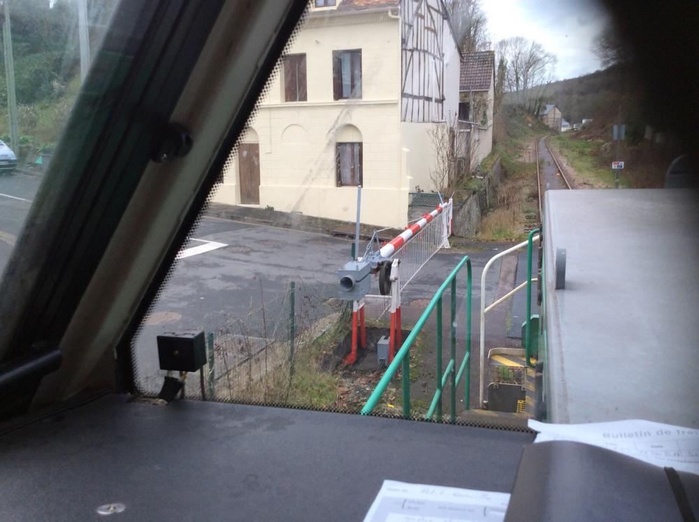

juju sotteville Publication: 3 janvier 2018 Publication: 3 janvier 2018 Je me permets de vous faire profiter d une photo que j ai prise il y a peu.il s agit d un pn manœuvrable a l aide d une manivelle.les barrières sont en métal. j ignore si c est une perle rare.mais’pour moi Ca l’est.. 5 2
