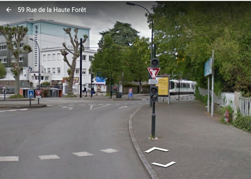

x 2834 Publication: 6 janvier 2018 Publication: 6 janvier 2018 Le 04/01/2018 à 22:51, Mak a dit : Il y a quand même une signalisation puisqu'il y a des panneaux cédez le passage, qui ne sont pas d'ailleurs obligatoires puisque le tram a priorité. PS ce type de traversée sans feux était très répandu en France et l'est toujours dans les pays qui ont conservés leurs réseaux de trams d'origine... Et en prenant un peu de recul, on voit ce signal....... 3 1
r2d2 Publication: 6 janvier 2018 Publication: 6 janvier 2018 (modifié) Il y a 12 heures, x 2834 a dit : Et en prenant un peu de recul, on voit ce signal....... Bravo, tu gagnes la médaille d'or et un poste d'élu municipal ! Effectivement il y a ce signal, non allumé quand tu passes, puis avec les ralentissements aux abords de la fac de Sciences, tu te trouves dans l'impossibilité de voir ce fameux signal clignoter, annonçant le danger de l'arrivée du tramway: il aurait fallut le placer un R24 au niveau du franchissement des voies tramway comme cela se fait normallement, si on veut respecter les bons usages (puisque la réglementation reste olé-olé). Ici, Paf ! boum ! Médaille gagnée ! le Droit protégera toujours la compagnie des tramways mais pragmatiquement on compte de nombreux blessés chaque année (une collègue s'est fait attrapée "par sa faute" évidemment). Dans la même agglomération, il y a de pareisl aménagements très accidentogène lors des heures de pointes: https://www.google.fr/maps/@47.2199748,-1.5320977,3a,75y,168.02h,79.42t/data=!3m6!1e1!3m4!1s1OjN5dADfbtIJXTcv7svbA!2e0!7i13312!8i6656 Encore une fois sur ce forum de cheminot, le chemin de fer n'est heureusement pas le tramway à la signalisation dépendante des villes et pas forcément pour protéger tous les utilisateurs de la voirie. Ici c'est Passage à Niveau, le tramway est HS (peut-être ouvrir un sujet?) Modifié 6 janvier 2018 par r2d2
Lyntern Publication: 7 janvier 2018 Publication: 7 janvier 2018 (modifié) Je ne vois pas ce qui choque sur cet intersection. Les cedez le passage sont annoncé par des feux en amont, et surtout tu n'es obligé de couper la voie du tram que pour prendre un seule rue, une autre rue tu peut continuer sans couper la voie. Faut aussi penser a regarder la signalisation horizontale et voir ou se situ les lignes d'effet des panneaux. D'ailleurs, la signalisation horizontale et bien souvent oubliée par les conducteurs. C'est pourtant pas compliqué de respecter "je ne passe pas le feu si je ne peut pas dégager le carrefour". Modifié 7 janvier 2018 par Lyntern 1 1
ADC01 Publication: 7 janvier 2018 Publication: 7 janvier 2018 à l’instant, Lyntern a dit : Je ne vois pas ce qui choque sur cet intersection. Les cedez le passage sont annoncé par des feux en amont, et surtout tu n'es obligé de couper la voie du tram que pour prendre un seule rue, une autre rue tu peut continuer sans couper la voie. Faut aussi penser a regarder la signalisation horizontale et voir ou se situ les lignes d'effet des panneaux. D'ailleurs, la signalisation horizontale et bien souvent oubliée par les conducteurs. C'est pourtant pas compliqué de respecter "je ne passe pas le feu si je ne peut pas dégager le carrefour". Et puis un conducteur de véhicule est en marche à vue, même sans feux cli ou tricolores, il doit être en mesure de s'arrêter car il y a un "cédez le passage", je n'aurais jamais cru que j'allais penser ça, un jour, vivement les voitures automatique qui se conduisent toute seules, cela va faire drôle à bon nombres d'automobilistes qui vont râler après cette technologie qui elle, appliquera le code de la route à la lettre sans chercher à comprendre et surtout sans chercher des excuses à tout bout de champs. Cette manie de remettre en cause les installations est relativement récentes ou alors elle est mise en évidence avec internet, moyen de diffuser des pseudos infos plus vite que la lumière. 2 4
Mak Publication: 7 janvier 2018 Publication: 7 janvier 2018 (modifié) il y a 57 minutes, ADC01 a dit : Et puis un conducteur de véhicule est en marche à vue, même sans feux cli ou tricolores, il doit être en mesure de s'arrêter car il y a un "cédez le passage", je n'aurais jamais cru que j'allais penser ça, un jour, vivement les voitures automatique qui se conduisent toute seules, cela va faire drôle à bon nombres d'automobilistes qui vont râler après cette technologie qui elle, appliquera le code de la route à la lettre sans chercher à comprendre et surtout sans chercher des excuses à tout bout de champs. Cette manie de remettre en cause les installations est relativement récentes ou alors elle est mise en évidence avec internet, moyen de diffuser des pseudos infos plus vite que la lumière. D'accord avec Lyntern, et ADC 01, ceux qui vont à droite cèdent le passage aux voitures venant de gauche, ceux qui vont à gauche cèdent le passage aux voitures se dirigeant vers la droite et aux tramways (véhicules sur rails donc prioritaires) se dirigeant vers la gauche... C'est un peu compliqué d'accord, mais je connais un carrefour que 80% des automobilistes n'arrivent pas à décrypter et se mettent en situation de retrait de permis... https://www.google.fr/maps/@48.7435972,2.1901824,3a,90y,257.8h,93.91t/data=!3m7!1e1!3m5!1sp6C7sr9Y_s6ttlZyLbeZvw!2e0!6s%2F%2Fgeo3.ggpht.com%2Fcbk%3Fpanoid%3Dp6C7sr9Y_s6ttlZyLbeZvw%26output%3Dthumbnail%26cb_client%3Dsearch.TACTILE.gps%26thumb%3D2%26w%3D96%26h%3D64%26yaw%3D264.38254%26pitch%3D0%26thumbfov%3D100!7i13312!8i6656 Modifié 7 janvier 2018 par Mak

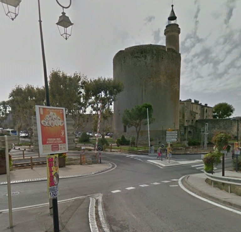

x 2834 Publication: 8 janvier 2018 Publication: 8 janvier 2018 Le même style de carrefour avec un PN SNCF. 1 1
TintinGV Publication: 8 janvier 2018 Publication: 8 janvier 2018 il y a 36 minutes, x 2834 a dit : Le même style de carrefour avec un PN SNCF. Le Carré est à ouverture conditionnelle. C’est à Aigues-Mortes. 2
