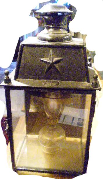

Mak Publication: 1 juillet 2018 Publication: 1 juillet 2018 (modifié) Le 18/06/2018 à 18:02, loc a dit : Moi ce que j'aime bien c'est les barrieres sapin de noel (les catadioptres sur les barrieres ca a existé) Il me semble que dans le temps tous les PN gardés : - comportaient un lampadaire -et les barrières munies , comme tu le dis , catadioptres et pour les PN importants lampes rouges fixes. Je suis pas sûr que supprimer l'éclairage du point dangereux lors de l'automatisation allait dans le sens de la sécurité, (mais des économies certainement !) Pour en revenir au dispositif Guerin, je pense que les dispositifs de préannonce "barrières fermées" amélioreraient la sécurité, mais avec le risque d'aggravation du danger sur les PN non équipés, et avec des complications supplémentaires (vérifications, etc) Modifié 1 juillet 2018 par Mak
Invité jackv Publication: 1 juillet 2018 Publication: 1 juillet 2018 il y a une heure, Mak a dit : Il me semble que dans le temps tous les PN gardés : - comportaient un lampadaire et avant les lampadaires il y avait cela de chaque coté

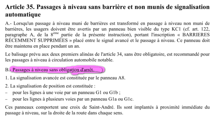

Roukmoute Publication: 2 juillet 2018 Publication: 2 juillet 2018 À propos des PN à SAL 0, il est interdit d'en installer de nouveau : soit c'est croix de St-André simple, soit c'est SAL 2 ; c'est repris dans une IN ou OP que j'ai lue. 1 2
Mak Publication: 2 juillet 2018 Publication: 2 juillet 2018 il y a 53 minutes, Roukmoute a dit : À propos des PN à SAL 0, il est interdit d'en installer de nouveau : soit c'est croix de St-André simple, soit c'est SAL 2 ; c'est repris dans une IN ou OP que j'ai lue. Merci Roukmoute, Tu confirmes que lorsque c'est la croix, le panneau stop est associé d'office ?

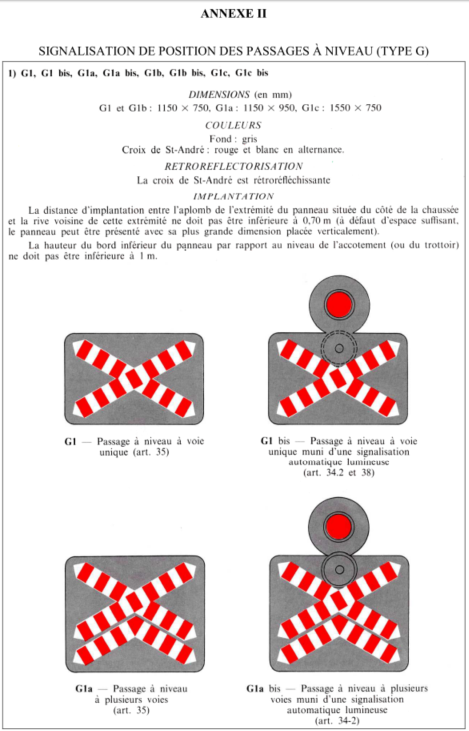

tresorier Publication: 5 juillet 2018 Publication: 5 juillet 2018 Le 02/07/2018 à 15:28, Mak a dit : Merci Roukmoute, Tu confirmes que lorsque c'est la croix, le panneau stop est associé d'office ? Dans l'arrêté ministériel de 1973 (celui repris dans l'IN323), on peut avoir un PN avec croix de Saint André seule selon certaines conditions (moment <3000, moins de 10 véhicules routiers/jour,....). On ajoute un stop si le moment est <5000 et qu'il y a moins de 100 véhicules routiers/jour L'arrêté ministériel du 18 mars 91, modifié par l'arrêté du 19 avril 2017 (article 17 et annexe 1) reconduit les mêmes règles et indique : "Leur équipement se compose au minimum de deux panneaux de type G 1, dits “ croix de Saint-André “, implantés à droite de la chaussée, de part et d’autre des voies ferrées, éventuellement complétés par des signaux d’obligation d’arrêt Stop." La croix de st André seule est en soi un signal d'arrêt (code de la route). 1 1

Mak Publication: 7 juillet 2018 Publication: 7 juillet 2018 Le 05/07/2018 à 16:25, tresorier a dit : Dans l'arrêté ministériel de 1973 (celui repris dans l'IN323), on peut avoir un PN avec croix de Saint André seule selon certaines conditions (moment <3000, moins de 10 véhicules routiers/jour,....). On ajoute un stop si le moment est <5000 et qu'il y a moins de 100 véhicules routiers/jour L'arrêté ministériel du 18 mars 91, modifié par l'arrêté du 19 avril 2017 (article 17 et annexe 1) reconduit les mêmes règles et indique : "Leur équipement se compose au minimum de deux panneaux de type G 1, dits “ croix de Saint-André “, implantés à droite de la chaussée, de part et d’autre des voies ferrées, éventuellement complétés par des signaux d’obligation d’arrêt Stop." La croix de st André seule est en soi un signal d'arrêt (code de la route). Merci pour ces informations très intéressantes, une petite observation : la croix de St André seule n'impose pas l'arrêt (même si la prudence le recommande) Conduite à tenir : Le panneau de signalisation routière « Céder le passage au trafic ferroviaire » indique que les véhicules ferroviaires ont la priorité. 1
Pascal 45 Publication: 7 juillet 2018 Publication: 7 juillet 2018 il y a 45 minutes, Mak a dit : Merci pour ces informations très intéressantes, une petite observation : la croix de St André seule n'impose pas l'arrêt (même si la prudence le recommande) Conduite à tenir : Le panneau de signalisation routière « Céder le passage au trafic ferroviaire » indique que les véhicules ferroviaires ont la priorité. Voir ici pour un test du code de la route : http://www.permisecole.com/test-code-de-la-route-gratuit/signalisation/passage-a-niveau-sans-barriere.html 1
tresorier Publication: 7 juillet 2018 Publication: 7 juillet 2018 Il y a 4 heures, Mak a dit : Merci pour ces informations très intéressantes, une petite observation : la croix de St André seule n'impose pas l'arrêt (même si la prudence le recommande) Conduite à tenir : Le panneau de signalisation routière « Céder le passage au trafic ferroviaire » indique que les véhicules ferroviaires ont la priorité. Exact ! Je n'avais pas vérifié l'arrêté ministériel. C'est le point où l'on doit marquer l'arrêt mais ça ne l'impose pas. Perso, je le marque quand même !! G1b et G1c idem que G1 et G1a mais la croix est verticale. 1 1
