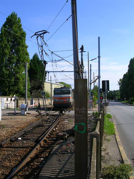

Akwa Publication: 22 octobre 2011 Publication: 22 octobre 2011 regardez un arrachage caténaire filmé http://www.metacafe....ment_cat_naire/ Si je comprends bien, les fameux "arrachages de caténaire" surviennent suite à une rupture de pantographe ?
Cyril83 Publication: 22 octobre 2011 Publication: 22 octobre 2011 Si je comprends bien, les fameux "arrachages de caténaire" surviennent suite à une rupture de pantographe ? Dans le cas de la photo ci-dessus c'était plutôt un oubli de baisser panto.
geant vert Publication: 22 octobre 2011 Publication: 22 octobre 2011 Dans le cas de la photo ci-dessus c'était plutôt un oubli de baisser panto. Ou le panto ne s'est pas baissé, ça arrive. La cause peut être aussi un problème de caténaire (un des câbles qui pète tout seul), un arbre tombé sur la caténaire, le poids de n'a neige ou du gel en hiver, un souci d'alimentation electrique (panto qui ponte entre une section alimentée en 25000v et une section qui est mise à la terre), un oubli de couper courant, un sabotage...

NATman Publication: 22 octobre 2011 Publication: 22 octobre 2011 Dans le cas de la photo ci-dessus c'était plutôt un oubli de baisser panto. Ou la bielle a boutonniere cassée, le piston du servomoteur de commande du panto cassé, etc...
