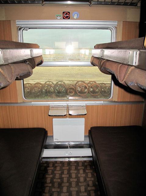

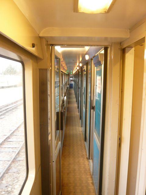

130hsp Publication: 25 décembre 2012 Publication: 25 décembre 2012 (modifié) Un grand UP pour ce fil , le père Noël à envoyé ses électriciens et voilà ce que ça donne . Les images sont empruntées à "Robatel" et "Canchy-Neuilly" Chauffage dans chaque compartiments prise de courant et interrupteur à la porte des compartiments pour allumer le couloir ET pour ne pas la rater le soir elle est garnie en queue Modifié 25 décembre 2012 par 130hsp 2

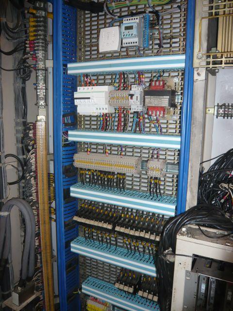

130hsp Publication: 26 décembre 2012 Publication: 26 décembre 2012 (modifié) le tableau électrique de la voiture modifié par deux bénévoles du CFBS Modifié 26 décembre 2012 par 130hsp 1

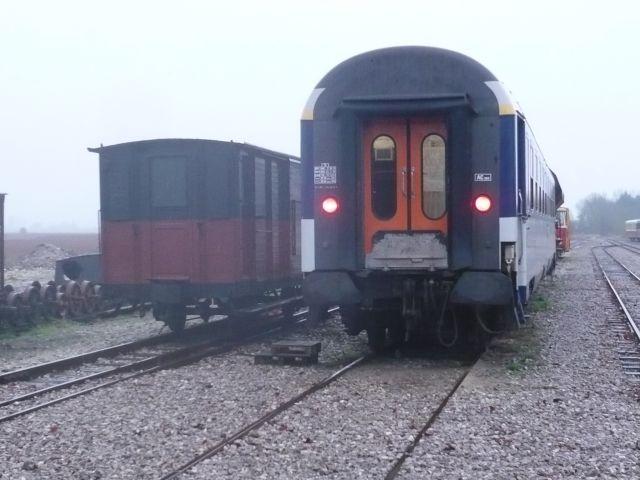

Invité technicentre Publication: 26 décembre 2012 Publication: 26 décembre 2012 Bravo, pour votre réalisation magnifique... Dommage que vous ayez retiré la réfrigération de votre voiture... Par contre, vous devriez lui "payer" des escabeaux un peu plus professionnels... C'est quoi la bâche que se trouve du côté draisine sur la photo?
130hsp Publication: 26 décembre 2012 Publication: 26 décembre 2012 (modifié) Technicentre, la voiture n'est pas à son emplacement définitif . Elle a été déplacée pour détruire un blockhaus . Lorsqu'elle aura rejoint son emplacement définitif un escalier sera construit et elle sera raccordée au tout à l'égout. Ce n'est pas une bâche que tu vois mais une partie de la trémie VN . Nous avons conservé la ventilation. Modifié 26 décembre 2012 par 130hsp
Invité technicentre Publication: 26 décembre 2012 Publication: 26 décembre 2012 Détruire un blockauss en Baie de Somme? Ouch!, j'espère que ce n'est pas vous qui vous vous tapez un tel truc... Ceux d evotre région, n'ont pas été fait pour rigoler... L'organsation Todt ne les négligeait pas par là... J'ai connu un seul "objet" en bêton armé plus dur que ça: Le massif d'une presse à inertie agée d'une petite centaine d'années... 3 semaines de marteau piqueur manuel pour fendiller l'enduit puis 15 jours de brise bêton hydrolique pour en venir à bout... Un enfer en plein atelier du grand bob à La Folie...
