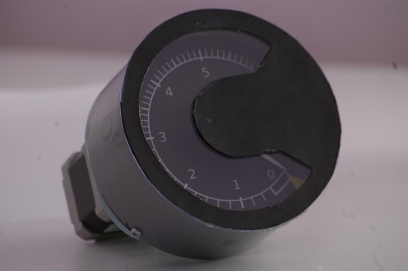

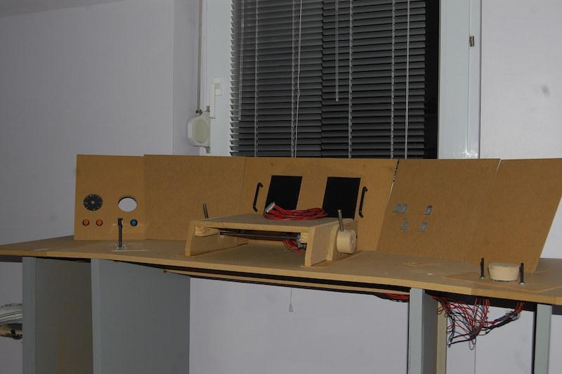

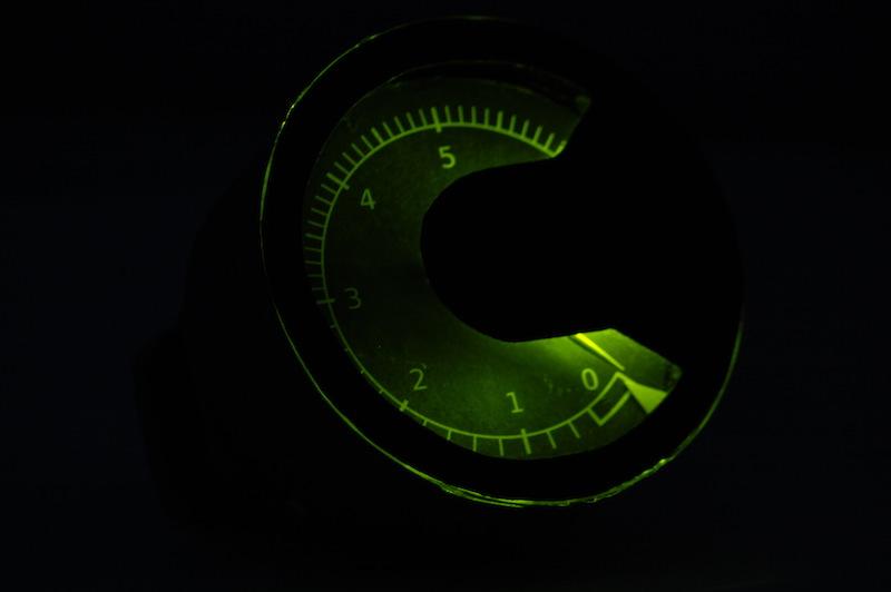

bougie Publication: 13 novembre 2012 Auteur Partager Publication: 13 novembre 2012 Je profite de mon déménagement pour mettre des photos detailles des éléments du pupitre. Manipulateur traction Manipulateur de frein Si quelqu'un a une idee de comment ajouter la position stable "neutre", je suis preneur de votre aide . J'ai que serrage et desserrage pour le moment. BLS KVB Mano CF Ecran de l'IHM Pedales VACMA Cartes d'interfaces avec mes ordis Et pour finir, le pupitre lui meme Et le socle de peint 2 Lien vers le commentaire Partager sur d’autres sites More sharing options...
MickaSNCF Publication: 13 novembre 2012 Partager Publication: 13 novembre 2012 Perso j'ai un sorte de levier de frein (MP-F) avec possibilité de position neutre mais pas en stable, je cherche le moyen de mettre cette position ... A suivre Lien vers le commentaire Partager sur d’autres sites More sharing options...
bougie Publication: 13 novembre 2012 Auteur Partager Publication: 13 novembre 2012 Perso j'ai un sorte de levier de frein (MP-F) avec possibilité de position neutre mais pas en stable, je cherche le moyen de mettre cette position ... A suivre Serait-il possible d'avoir des photos de l'engin ? Lien vers le commentaire Partager sur d’autres sites More sharing options...
MickaSNCF Publication: 13 novembre 2012 Partager Publication: 13 novembre 2012 J'en ferai dès mon retour de vacances ... Aucun problème Lien vers le commentaire Partager sur d’autres sites More sharing options...
Invité SNCF 21 Publication: 13 novembre 2012 Partager Publication: 13 novembre 2012 le "neutre" sur ton TGV n'est aps commandé parle MP-F mais par un interrupteur placé sous les manos. Lien vers le commentaire Partager sur d’autres sites More sharing options...
MickaSNCF Publication: 14 novembre 2012 Partager Publication: 14 novembre 2012 Sur TGV D oui en effet, mais sur un exemple de TGV A je suis sûr que c'est ton MP-F qui fait le neutre en le positionnant sur la gauche. Aujourd'hui je vais essayer d'en prendre une photo au Technicentre Atlantique, si je trouve 30 secondes pour la prendre. Lien vers le commentaire Partager sur d’autres sites More sharing options...
ADC01 Publication: 14 novembre 2012 Partager Publication: 14 novembre 2012 le "neutre" sur ton TGV n'est aps commandé parle MP-F mais par un interrupteur placé sous les manos. Sur TGV D oui en effet, mais sur un exemple de TGV A je suis sûr que c'est ton MP-F qui fait le neutre en le positionnant sur la gauche. Aujourd'hui je vais essayer d'en prendre une photo au Technicentre Atlantique, si je trouve 30 secondes pour la prendre. Vous avez tous les 2 raison, car le simu de Bougie est bien un Duplex. Lien vers le commentaire Partager sur d’autres sites More sharing options...
bougie Publication: 14 novembre 2012 Auteur Partager Publication: 14 novembre 2012 Vous avez tous les 2 raison, car le simu de Bougie est bien un Duplex. Je dirai meme plus, un TGV Dasye :) Lien vers le commentaire Partager sur d’autres sites More sharing options...
MickaSNCF Publication: 14 novembre 2012 Partager Publication: 14 novembre 2012 Je dirai meme plus, un TGV Dasye Mais alors si c'est un pupitre de TGV Dasye, pourquoi veux-tu un MP-F Type TGV A ? Le type TGV Dasye ne conviendrait-il pas ? Si tu as besoin de pièce pas trop volumineuse et introuvable dans le commerce, je suis disponible !!! Lien vers le commentaire Partager sur d’autres sites More sharing options...
bougie Publication: 15 novembre 2012 Auteur Partager Publication: 15 novembre 2012 Mais alors si c'est un pupitre de TGV Dasye, pourquoi veux-tu un MP-F Type TGV A ? Le type TGV Dasye ne conviendrait-il pas ? Si tu as besoin de pièce pas trop volumineuse et introuvable dans le commerce, je suis disponible !!! Parce qu'on m'a dit qu'il y avait une position neutre sur la gauche. Mais on s'est sans doute mal compris ;) Lien vers le commentaire Partager sur d’autres sites More sharing options...
MickaSNCF Publication: 15 novembre 2012 Partager Publication: 15 novembre 2012 Dans ton cas le MP-F que tu as est complet, il manque juste le BP-Neutre Lien vers le commentaire Partager sur d’autres sites More sharing options...
