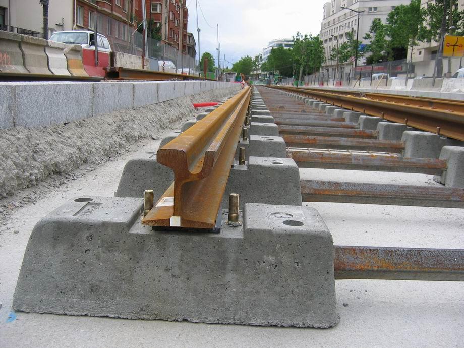

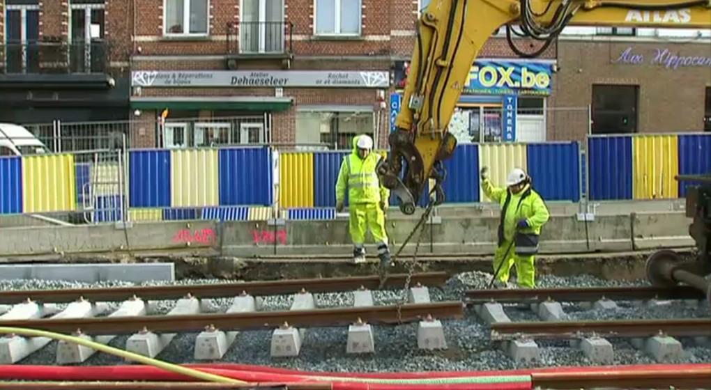

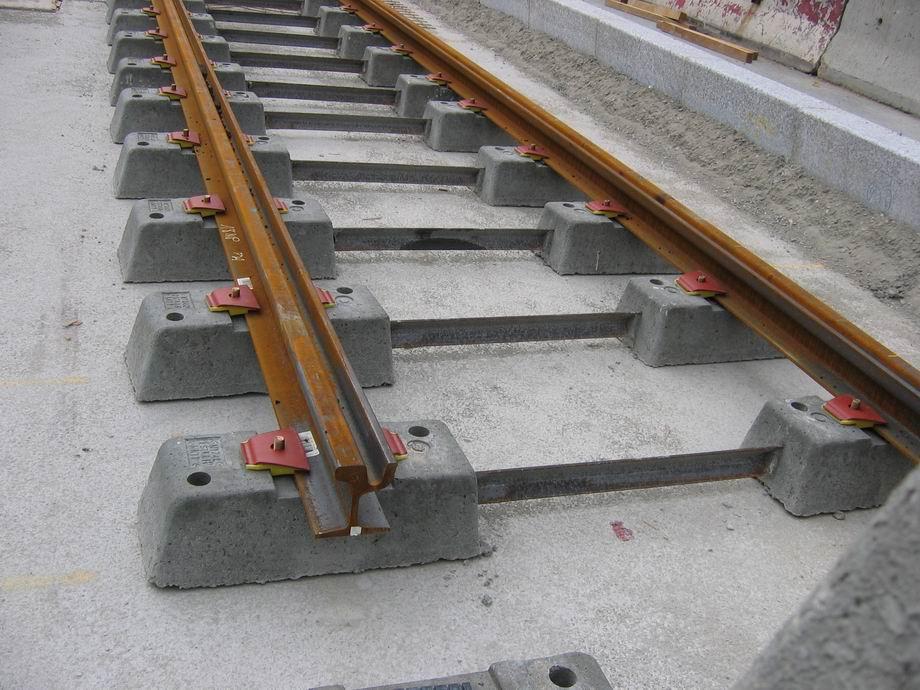

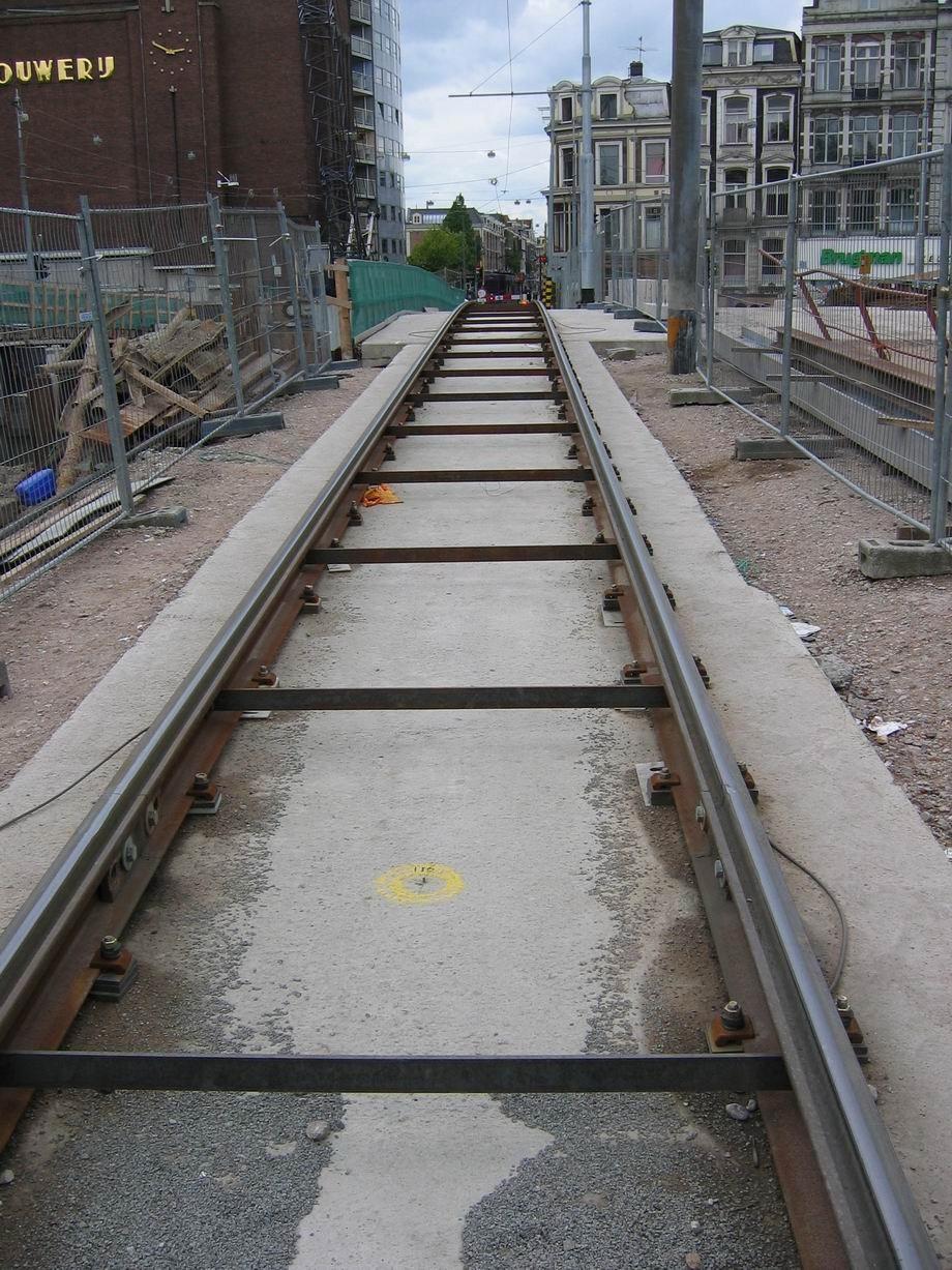

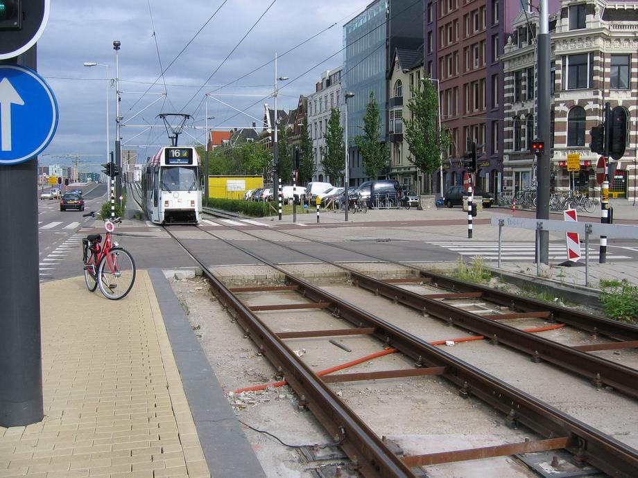

bruno Publication: 23 mars 2019 Publication: 23 mars 2019 (modifié) Il y a 4 heures, Mak a dit : Pas que les pays de l'Est, pratiquement partout dans le monde on utilise la pose de rails Broca avec une longrine tous les 5 mètres sur une simple dalle de béton, il n'ya qu'en France qu'on a usine à gaz des biblocs noyés sous des m3 de béton inutilement gaspillés ! Amsterdam Paris Paris Amsterdam (photos Mak) Autre variante utilisée à Bruxelles, traverses béton ou bois sur ballast, le tout recouvert par du matériaux de remplissage + chaussée bitume ou pavés... Photo BX1 Encore une fois bonne analyse. Mais même avec tout ça, quant on vois je ne sais plus quelle commune du 9-3 qui à bloqué le prolongement du T1 ou du T4, pendant je ne sais combien d'année car son maire ne voulait pas du tram sur sa commune, au détriment somme toute de l'intérêt général. Bruno. PS: Erreur de manip: Je m'adresse aussi au message de PN407 ci dessus. Modifié 23 mars 2019 par bruno 1
