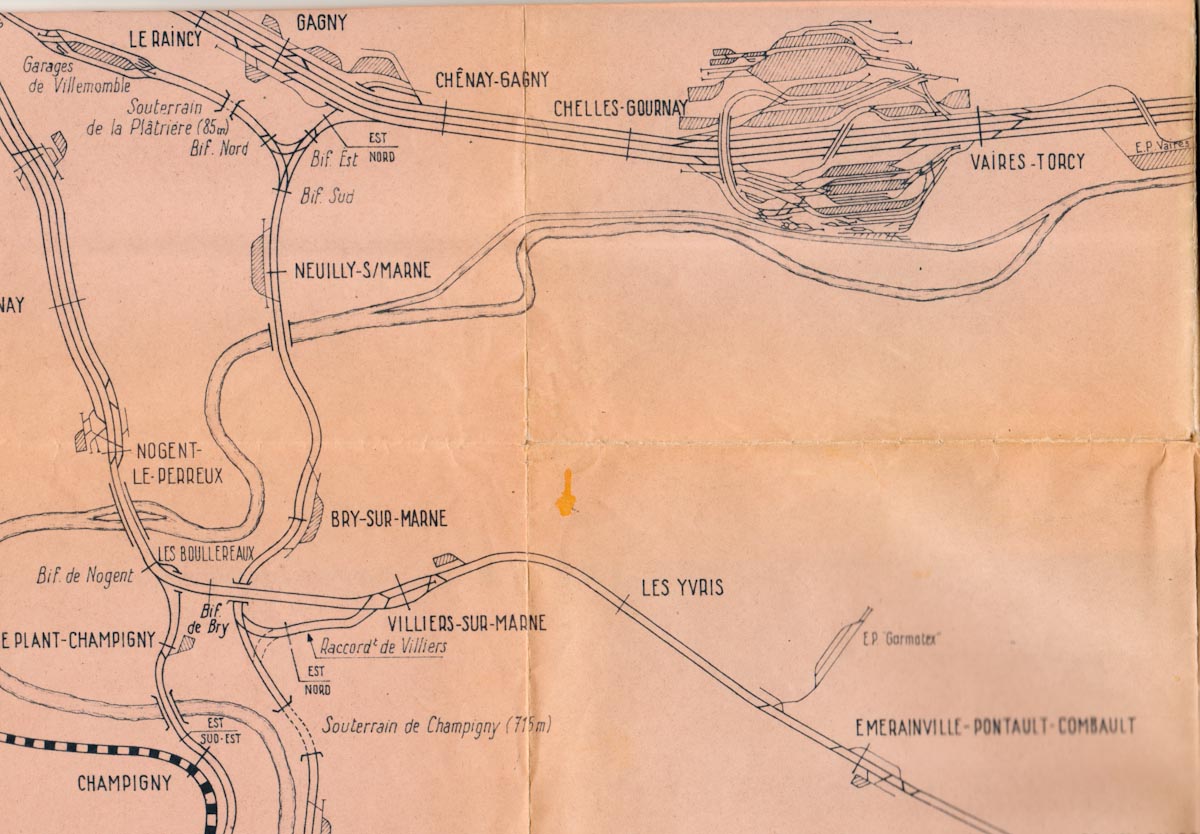

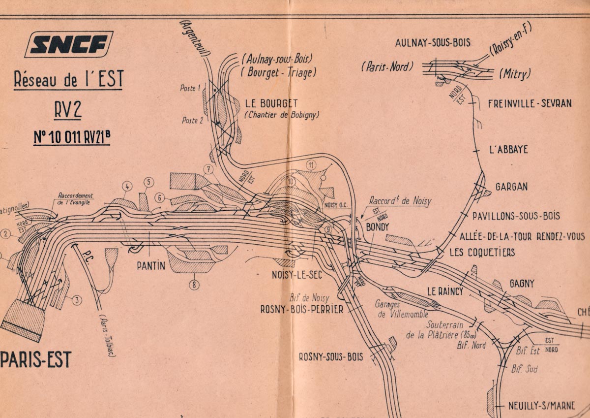

VSG Publication: 8 janvier 2012 Partager Publication: 8 janvier 2012 J’avais appris que les voies lentes de l’Est sont l’équivalent des voies M sur Paris/Villeneuve. Comme l’a dit Necroshine, ce sont des voies de liaison entre chantiers d’un ensemble ferroviaire, qui sont aussi régulièrement utilisées pour les circulations normales. Elles étaient dédiées aux remontes et descentes entre le remisage voyageurs Villeneuve - gare de Lyon ou Paris Ourcq et Paris Est, par exemple. Ci-joint un plan comme on ne les fait plus. Attention, il date de 1975. La CG passe à Noisy-le-Sec entre le triage et le faisceau nord. Elle se dédouble pour contourner Noisy, on appelait le dédoublement CG complémentaire. On disait aux mécanos : « tu passes par la complémentaire ». Est-ce que c’est encore le cas ? Lien vers le commentaire Partager sur d’autres sites More sharing options...

Invité necroshine Publication: 8 janvier 2012 Partager Publication: 8 janvier 2012 N'empeche quand on voit cette GC : - Le triangle de Bry sur Marne qui a été supprimé. - Voie 2 au raccord de Villiers, qui rejoignait directement la ligne 4 par Voie 2 puis 1, a été amputée, et rejoins donc la 1R... Ou comment tout simplement se tirer une balle dans le pied en terrme de fluidité de trafic ??? Un historien connaitrait il les raison ??? et la date des modifications ? Lien vers le commentaire Partager sur d’autres sites More sharing options...
CRL COOL Publication: 9 janvier 2012 Partager Publication: 9 janvier 2012 N'empeche quand on voit cette GC : - Le triangle de Bry sur Marne qui a été supprimé. - Voie 2 au raccord de Villiers, qui rejoignait directement la ligne 4 par Voie 2 puis 1, a été amputée, et rejoins donc la 1R... Ou comment tout simplement se tirer une balle dans le pied en terrme de fluidité de trafic ??? Un historien connaitrait il les raison ??? et la date des modifications ? Le site du triangle du Racc de Villiers depuis la GC (sens Valenton-Villiers) est maintenu, même s'il est déferré... Il parait que c'est un raccordement stratégique. Il n'y a aucun projet d'urbanisation de la zone. La suppression de ce Racc à dû se faire dans les années 60. Ce qui est sur, c'est qu'en 1975 il n'y avait déjà plus rien, juste que la plateforme n'était pas encore trop envahie par les acacias. Lien vers le commentaire Partager sur d’autres sites More sharing options...
Invité Publication: 9 janvier 2012 Partager Publication: 9 janvier 2012 "L'Aventure de la Grande Ceinture" (B.Carrère & B.Collardey, ed. LVDR, 1993) précise p.208 : "[...] Un nouveau raccordement unissant la Complémentaire au sud de Bry et la gare de Villiers s/Marne a été construit avec l'apport de prisonniers allemands. D'abord à voie unique, il autorise le passage des trains de marchandises entre le triage de Vaires et la ligne de Troyes, évitant de ce fait un rebroussement avec remise en tête à Noisy. De plus, la plateforme d'une branche sud, qui aurait constitué un triangle pour des liaisons Troyes - Valenton, a été également établie. Vu son caractère purement stratégique, l'autorité militaire ne jugera pas utile par la suite de l'équiper." Il n'y aurait donc jamais eu de rails sur ce raccordement sud. Lien vers le commentaire Partager sur d’autres sites More sharing options...
sero Publication: 9 janvier 2012 Partager Publication: 9 janvier 2012 Bonjour, La dénomination de voies lentes doit être semi-officielle car on la retrouve dans le document d'organisation de la circulation sur ces-dites voies (PE IN 253). Pour VSG : ne t'arrête pas en si bon chemin pour les cartes présentées : toute la France serait apprécié !!!!! A + Lien vers le commentaire Partager sur d’autres sites More sharing options...
VSG Publication: 9 janvier 2012 Partager Publication: 9 janvier 2012 Bonjour, La dénomination de voies lentes doit être semi-officielle car on la retrouve dans le document d'organisation de la circulation sur ces-dites voies (PE IN 253). Pour VSG : ne t'arrête pas en si bon chemin pour les cartes présentées : toute la France serait apprécié !!!!! A + J’ai gardé quelques schémas de signalisation des endroits où j’ai été en poste (Reims, Troyes, Noisy…), mais ils font 2 mètres de long. Lien vers le commentaire Partager sur d’autres sites More sharing options...
