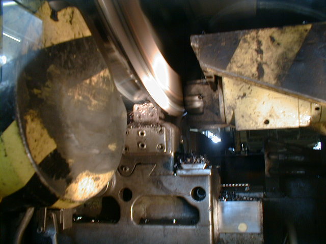

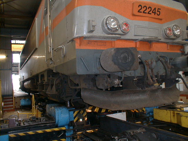

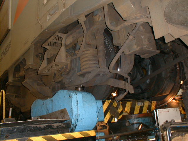

CRL COOL Publication: 19 janvier 2012 Publication: 19 janvier 2012 Bonjour je souhaiterais simplement savoir ce que veut dire le terme reprofilage ? Merci par avance pour vos réponses !! Jess C'est une opération d'usinage des essieux dont l'usure devient trop importante. Un lien avec photo sur le site des BLS (compagnie ferroviaire suisse) : http://www.bls.ch/f/werkstaetten/leistungen-radsatz.php
gsxr Publication: 19 janvier 2012 Publication: 19 janvier 2012 (modifié) Slt, En général , on achemine 1 loc , 1 voiture , 1 rame , etc en reprofilage pour une non-conformité sur un ou plusieurs essieux après un contrôle des agents de maintenance soit à la suite d' une annotation au carnet de bord par les conducteurs ( ex: BPurg => plat aux roues ) soit lors des visites périodiques des engins , véhicules et autres . Regarde ici => http://alain.mionnet...eimmtrappes.htm Edit: grillé par CRL COOL Modifié 19 janvier 2012 par gsxr
