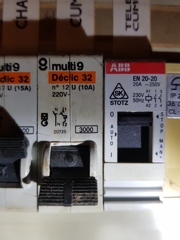

Pascal 45 Publication: 5 octobre 2022 Publication: 5 octobre 2022 Il y a 8 heures, Tophe a dit : Non, le ballon d'eau chaude est raccordé à un relais Jour/Nuit qui se déclenche via un signal venant du fournisseur d'électricité sur les heures creuses. Voilà le télérupteur arrêt/nuit/manuel que j'avais pour mon ancien cumulus électrique ... (il est neutralisé car je n'ai plus de cumulus) ... 1

Pascal 45 Publication: 6 octobre 2022 Publication: 6 octobre 2022 (modifié) Le 03/10/2022 à 18:46, ADC01 a dit : J'en doute, si elles ne sont pas respectées, il y a rupture de contrat. Il faut investir dans ce genre de truc. ... tu me donnes une autre idée avec tes photos ! 🙂 Je vais me renseigner si mon télérupteur (photo précédent post) est compatible avec le compteur Linky. Si c'est ok, je l'utiliserai pour ma machine à laver. Ce télérupteur fonctionnait avec un ancien compteur EDF jour/nuit pour faire chauffer le cumulus supprimé. Merci ADC de m'avoir ainsi fourni une idée ! 🥳 Modifié 6 octobre 2022 par Pascal 45 1
gilles_tagada Publication: 6 octobre 2022 Publication: 6 octobre 2022 il y a une heure, Pascal 45 a dit : ... tu me donnes une autre idée avec tes photos ! 🙂 Je vais me renseigner si mon télérupteur (photo précédent post) est compatible avec le compteur Linky. Si c'est ok, je l'utiliserai pour ma machine à laver. Ce télérupteur fonctionnait avec un ancien compteur EDF jour/nuit pour faire chauffer le cumulus supprimé. Merci ADC de m'avoir ainsi fourni une idée ! 🥳 Oui, le télérupteur est compatible avec Linky... à condition d'avoir un contrat HC/HP. Sans quoi le télérupteur ne sera pas activé. 1
Pascal 45 Publication: 6 octobre 2022 Publication: 6 octobre 2022 il y a 2 minutes, gilles_tagada a dit : Oui, le télérupteur est compatible avec Linky... à condition d'avoir un contrat HC/HP. Sans quoi le télérupteur ne sera pas activé. Merci ! Oui, oui, je suis en HC/HP avec mon fournisseur, Linky affiche les index HC/HP ... et ma facture aussi. Maintenant, il va falloir que je retrouve le fil qui était branché au "feu" cumulus. 🧐 ... 👍 1
Tophe Publication: 6 octobre 2022 Publication: 6 octobre 2022 Il y a 3 heures, Pascal 45 a dit : ... tu me donnes une autre idée avec tes photos ! 🙂 Je vais me renseigner si mon télérupteur (photo précédent post) est compatible avec le compteur Linky. Si c'est ok, je l'utiliserai pour ma machine à laver. Ce télérupteur fonctionnait avec un ancien compteur EDF jour/nuit pour faire chauffer le cumulus supprimé. Merci ADC de m'avoir ainsi fourni une idée ! 🥳 C’est un contacteur Jour/nuit que tu as, pas un teletupteur qui est autre chose. Il déclenche l’alimentation du chauffe eau, donc il peut alimenter presque n’importe quoi. Et ça fonctionne avec tout type de compteur EDF. 4
fby Publication: 6 octobre 2022 Publication: 6 octobre 2022 Il y a 2 heures, Tophe a dit : C’est un contacteur Jour/nuit que tu as, pas un teletupteur qui est autre chose. Il déclenche l’alimentation du chauffe eau, donc il peut alimenter presque n’importe quoi. Et ça fonctionne avec tout type de compteur EDF Enedis 1
Pascal 45 Publication: 6 octobre 2022 Publication: 6 octobre 2022 Il y a 5 heures, Tophe a dit : C’est un contacteur Jour/nuit que tu as, pas un télérupteur qui est autre chose. Il déclenche l’alimentation du chauffe eau, donc il peut alimenter presque n’importe quoi. Et ça fonctionne avec tout type de compteur EDF. Merci, ... donc on est d'accord qu'il peut fonctionner en HC si on le souhaite en mettant le bouton sur AUTO. 1
