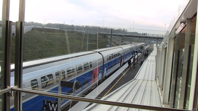

joss Publication: 29 janvier 2012 Publication: 29 janvier 2012 (modifié) Configuration de la gare TGV Belfort-Montbéliard en venant de Mulhouse: 1 voie principale V2 extérieure, 1 voie d'arret V4 intérieure, unique quai central, 1 voie d'arret V3 intérieure, 1 voie principale V1 extérieure et IPCS entres voies d'arret. A noter que la gare est située à environ 4 kilomètres de l'éxtrémité de la LGV RR coté Mulhouse (Raccordement de Petit-Croix en phase 1 actuelle). Modifié 29 janvier 2012 par joss
joss Publication: 29 janvier 2012 Publication: 29 janvier 2012 Vue d'une rame TGV 2N2 4706 à l'arret sur le quai concerné (V4), direction Dijon, la V2 principale est derrière la rame, les V3 arret et V1 principale sont respectivement à droite du quai.
