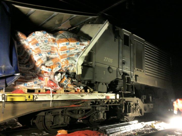

Casimirian Publication: 10 février 2012 Publication: 10 février 2012 Il me semble que le dernier wagon transportait des sacs (de ciment?). Sans vouloir sombrer dans le scénario catastrophe, hormis un train de voyageurs, le pire eût été que le dernier wagon fut une citerne chargé de GD. Là, il n'y a que des conséquences matérielles, c'est heureux. Après, une enquête est en cours, il est urgent d'attendre les conclusions avant de tirer quelque conclusion que ce soit. Un rapport d'enquête sera certainement publié soit par l'EPSF soit par le BEA-TT. Pour le reste, même si on a tous notre idée ou notre ressenti sur cet incident, il est urgent de ne pas avoir d'avis définitif...

IGS4 Publication: 10 février 2012 Publication: 10 février 2012 Il me semble que le dernier wagon transportait des sacs (de ciment?). Photo Mikael Guerra

CC 72041 Publication: 10 février 2012 Publication: 10 février 2012 Le wagon que l'on voit sur la photo est le premier wagon du train ECR. Le train Colas était composé de trémies. Christophe 1
