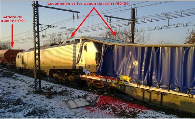

ADC01 Publication: 18 novembre 2012 Publication: 18 novembre 2012 JePour le premier wagon et sa caisse mobile éclatée... Ce genre de conteneurs doit tenir gerbé sur 5 hauteurs... Là, apparemment, le plancher ne s'est pas flambé pour bouffer de l'énergie et le dossier a littéralement volé(il est au sol)... Pas très solide alors que ça aurait dut tenir un minimum. Là, tout a sauté comme une capsule de soda. Idem pour le chassis du wagon qui n'a pas bougé apparemment... Attention, ce n'est pas une boite en dur, cela serai étonnant que l'on puisse les entasser sur 5 hauteurs avec de la bache pour toute proctection sur les cotés, et pas étonnant qu'il soit explosé vu les masse en jeu, il s'est retrouvé pressé entre 1900 tonnes d'un coté et 1400 de l'autre. .
fabrice Publication: 18 novembre 2012 Publication: 18 novembre 2012 ........................ Ce genre de conteneurs doit tenir gerbé sur 5 hauteurs... Là, apparemment, le plancher ne s'est pas flambé pour bouffer de l'énergie et le dossier a littéralement volé(il est au sol)... Pas très solide alors que ça aurait dut tenir un minimum. Là, tout a sauté comme une capsule de soda. Idem pour le chassis du wagon qui n'a pas bougé apparemment... Gerber ne veut pas dire jeter, mais poser les uns sur les autres. Hors ici, on est quand même plus pret du jeter, sans compter la masse cynétique du train, t'as quand même 1800 tonnes qui poussent; on est loin des 150 maxi en cas de gerbage sur 5 hauteurs
Invité technicentre Publication: 18 novembre 2012 Publication: 18 novembre 2012 Sur, vous n'avez pas tort... Mais gerber sur 5 hauteur, ça compte aussi pour le fret maritime, et les efforts sur un bateau, c'est autre chose...
Mak Publication: 18 novembre 2012 Publication: 18 novembre 2012 Il y a plusieurs sortes d'unités de transport intermodales (UTI) en particulier : les conteneurs maritimes, effectivement empilables sur plusieurs hauteurs, et les caisses mobiles de transport combiné, beaucoup plus légères certaines peuvent être empilées sur une seul hauteur et d'autres pas du tout. 1
Fred Publication: 18 novembre 2012 Publication: 18 novembre 2012 (modifié) Bonjour, Ce que l'on peut gerber c'est des conteneur en tôle, ici il s'agit plus d,un wagon bachè. Modifié 18 novembre 2012 par Fred
