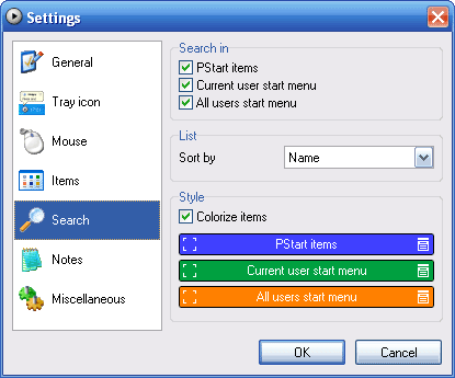

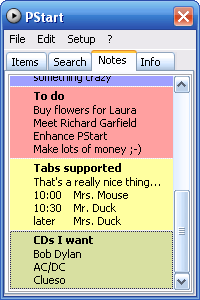

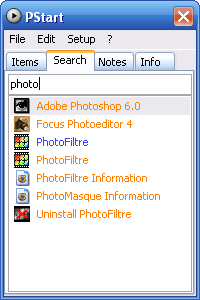

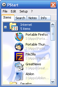

Le meilleur des lanceur qui ne laisse aucune trace dans Windows :
PStart
“PStart est un lanceur d’applications qui a la particularité de n’utiliser que des liens relatifs.
Il vous permettra de lancer rapidement vos applications sur des supports amovibles.
Similaire au menu démarrer de Windows, il vous suffira de créer des liens vers vos applications ou dossiers et de les ranger dans des groupes.
Une fois que votre menu est créé, vous pourrez accéder à vos applications par un simple clic sur l’icône du logiciel de votre choix et l’exécuter.”
Source : http://www.pegtop.net/start
