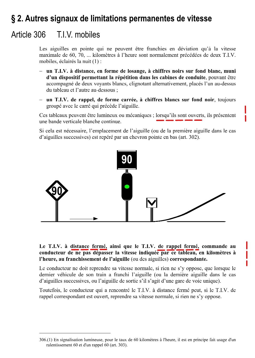

ADC01 Publication: 10 octobre 2019 Publication: 10 octobre 2019 il y a 40 minutes, Mecano a dit : il y aurait normalement deux feux blancs situés sur les coins supérieurs et inférieurs clignotants lorsque celui ci est fermé Un TIV n'est pas fermé ou ouvert, il est présenté ou effacé, je sais je chipote....... 1 2
Invité jackv Publication: 10 octobre 2019 Publication: 10 octobre 2019 il y a 37 minutes, ADC01 a dit : Un TIV n'est pas fermé ou ouvert, il est présenté ou effacé, je sais je chipote....... et oui mais les 2 s'employaient ; et l’équivalent actuel du S1 que dit il ?
Vérane12 Publication: 10 octobre 2019 Auteur Publication: 10 octobre 2019 il y a 26 minutes, jackv a dit : et oui mais les 2 s'employaient ; et l’équivalent actuel du S1 que dit il ? Exactement la même chose que sur ta photo au mot près.
ADC01 Publication: 10 octobre 2019 Publication: 10 octobre 2019 il y a 31 minutes, jackv a dit : et oui mais les 2 s'employaient ; et l’équivalent actuel du S1 que dit il ? Méa culpa, mais on avit un chef qui s'étranglait quand on dit fermé ou ouvert en parlant d'un TIV. 1 1
Roukmoute Publication: 10 octobre 2019 Publication: 10 octobre 2019 Il y a 3 heures, didier-56 a dit : Je suis très étonné qu'il y ai une limitation à 160 en entrée de LGV vu qu'on y roule plutôt à 300. D'où la question précédente. du coup c'est une limitation pour tous les trains non TGV qui roulent sur une LGV ? Je ne comprends pas la question : les TGV roulent à 300 sous signalisation de cabine. Or un TIV est par définition de la signalisation latérale, donc (sauf exception qui n'existe plus sur le contournement de Tours, pour les "puristes qui chipotent, bref") ta question n'a pas lieu d'être.
ADC01 Publication: 10 octobre 2019 Publication: 10 octobre 2019 Il y a 3 heures, didier-56 a dit : Merci chef ! Je suis très étonné qu'il y ai une limitation à 160 en entrée de LGV vu qu'on y roule plutôt à 300. D'où la question précédente. du coup c'est une limitation pour tous les trains non TGV qui roulent sur une LGV ? Avant la LGV, il y a une voie conventionnelle à signalisation latérale, pour bifurquer sur LGV, il y a une aiguille souvent à 160, parfois 220 comme à Connérré, il est alors nécessaire de mettre une limitation de vitesse en place grâce à un TIV mobile, présenté ou pas suivant la direction, LGV ou pas et ceci pour tous les trains empruntant la LGV, il en est de même pour en sortir. 1
Fred Publication: 13 octobre 2019 Publication: 13 octobre 2019 (modifié) Bonjour je rajouterais que ce 160 peut se rencontrer sur certaines Entrées/sorties « normales » de LGV alors que la,ligne classique sur laquelle elle est raccordée est parcourue à plus de 160 (certains’sur Tours Bordeaux par exemple) ou sur certains itinéraires peu utilisés (entrée à Gonesse depuis Paris’Nord via la voie M par exemple) Modifié 13 octobre 2019 par Fred 1
