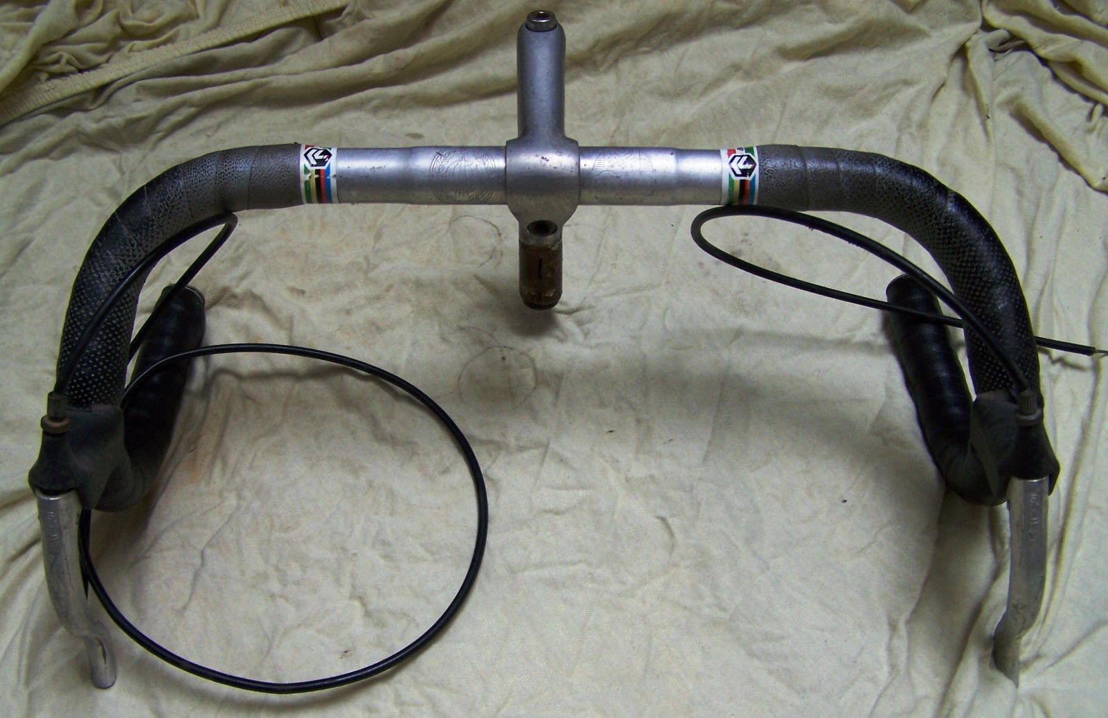

Invité jackv Publication: 18 novembre 2016 Publication: 18 novembre 2016 (modifié) Il y a 4 heures , Fabr a déclaré: F comme ".Femaphore.." et Nf comme "..Non Femaphore.." T'es pas seul, Rouk.....))) Fabrice si tu connais bien la ligne le sémaphore avec f et "un sémaphore familier" et le sémaphore est un animal avec 2 ailes de la même famille que la doryphore (pas de la famille de la coccinelle bien que ses ailes soient rouges aussi comme le sémaphore) c'est le quart d''heure de folie du vendredi maintenant le sémaphore et le Cv couplé .. et cela avec 2 freins c'est forcement un guidon d’arrêt GA Modifié 18 novembre 2016 par jackv
Inharime Publication: 18 novembre 2016 Publication: 18 novembre 2016 Il y a 1 heure , jackv a déclaré: si tu connais bien la ligne le sémaphore avec f et "un sémaphore familier" et le sémaphore est un animal avec 2 ailes de la même famille que la doryphore (pas de la famille de la coccinelle bien que ses ailes soient rouges aussi comme le sémaphore) c'est le quart d''heure de folie du vendredi maintenant le sémaphore et le Cv couplé .. et cela avec 2 freins c'est forcement un guidon d’arrêt GA Je ne sais pas ce que Jackv a mis dans sa tisane mais je suis preneur 3
cyclodocus Publication: 19 novembre 2016 Publication: 19 novembre 2016 sauf que là on a un guidon Cinelli ou Campa le top aurait été de mettre un guidon TA
