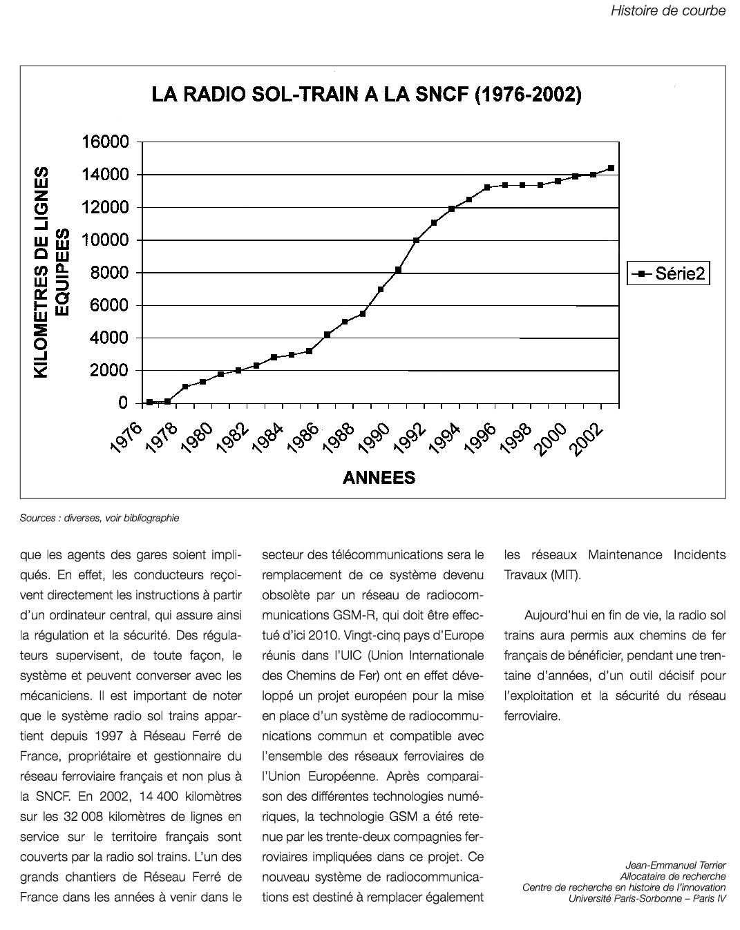

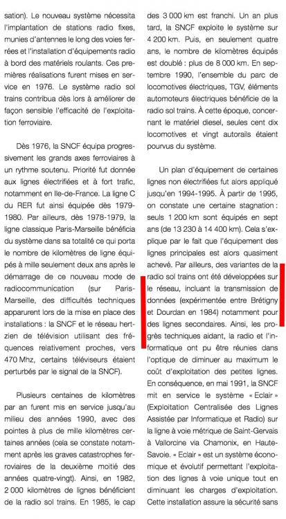

Invité jackv Publication: 10 novembre 2018 Publication: 10 novembre 2018 un complement sur la radio st http://olegk.free.fr/flux/Flux54/pdffl54/09CourbeTerrier83-86.pdf

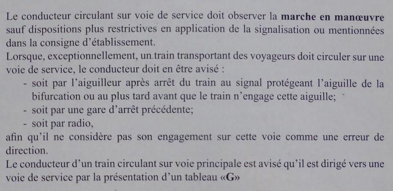

Mak Publication: 11 novembre 2018 Publication: 11 novembre 2018 (modifié) Il y a 14 heures, jackv a dit : et si vous préférez qu'il soit allumer ,pour vous faire plaisir En y réfléchissant, l'œilleton doit bien être éteint dans cette situation ! En effet , lampe de block grillée et éteinte, œilleton allumé ==> le conducteur franchit le signal et poursuit en marche à vue En revanche, si la direction est vers une voie de service, ce n'est plus la même conduite à tenir ! (marche en manœuvre, voyageurs interdits) Donc feu blanc grillé ou A+G éteint, l'oeilleton reste éteint et le conducteur se fait reconnaître, ce qui lui évite de pénétrer en MAV sur une voie de service avec un voyageur ! PS, certains vrais "conducteurs" ont émis l'hypothèse que je serais un faux conducteur, un imposteur, donc dans ce cas ce, ceci, ne serait que de nouvelles élucubrations d'un imposteur. A vous de voir... Modifié 11 novembre 2018 par Mak
fby Publication: 11 novembre 2018 Publication: 11 novembre 2018 il y a 8 minutes, Mak a dit : (marche en manœuvre, voyageurs interdits) PS, certains vrais "conducteurs" ont émis l'hypothèse que je serais un faux conducteur, un imposteur, donc dans ce cas ce, ceci, ne serait que de nouvelles élucubrations d'un imposteur. A vous de voir... Bah tu vas pas lever le doute pas interdit , tu dois être avisé . 1 1
Inharime Publication: 11 novembre 2018 Publication: 11 novembre 2018 il y a 22 minutes, Mak a dit : En y réfléchissant, l'œilleton doit bien être éteint dans cette situation ! En effet , lampe de block grillée et éteinte, œilleton allumé ==> le conducteur franchit le signal et poursuit en marche à vue En revanche, si la direction est vers une voie de service, ce n'est plus la même conduite à tenir ! (marche en manœuvre, voyageurs interdits) Donc feu blanc grillé ou A+G éteint, l'oeilleton reste éteint et le conducteur se fait reconnaître, ce qui lui évite de pénétrer en MAV sur une voie de service avec un voyageur ! PS, certains vrais "conducteurs" ont émis l'hypothèse que je serais un faux conducteur, un imposteur, donc dans ce cas ce, ceci, ne serait que de nouvelles élucubrations d'un imposteur. A vous de voir... Lorsque tu étais conducteur tu changeais d'avis aussi vite que pour tes messages? 2 versions en 3 minutes, la suite c'est pour quand? 3
DIDIERD Publication: 11 novembre 2018 Publication: 11 novembre 2018 il y a 51 minutes, Mak a dit : En revanche, si la direction est vers une voie de service, ce n'est plus la même conduite à tenir ! (marche en manœuvre, voyageurs interdits) il y a des exceptions ! Quand on arrive en Eurostar a BSM on est reçu voie 3 dans la cage, cette voie 3 est une voie de service donc au niveau signalisation a l'entrée de la gare on a le Rouge Cli + G ! On rentre en gare sans arret préalable , direction confirmé a l'approche par radio par l'agent circulation de BSM
ADC01 Publication: 11 novembre 2018 Publication: 11 novembre 2018 il y a une heure, Mak a dit : En revanche, si la direction est vers une voie de service, ce n'est plus la même conduite à tenir ! (marche en manœuvre, voyageurs interdits) C'est écrit dans quel règlement ? Dans le tien, je suppose. jadis quand j'étais autorisé Vierzon justement, il y avait une voie à quai sur laquelle on pouvait rentrer avec un tableau "G". J'ai le souvenir aussi que quand la passerelle de Poitiers a été remplacer avoir traverser la gare de Poitiers avec un TGV pour Hendaye sur les voies de service. A Brétigny en cas de travaux, des banlieues empruntaient la voie MB, depuis Marolles jusqu'au PPN.

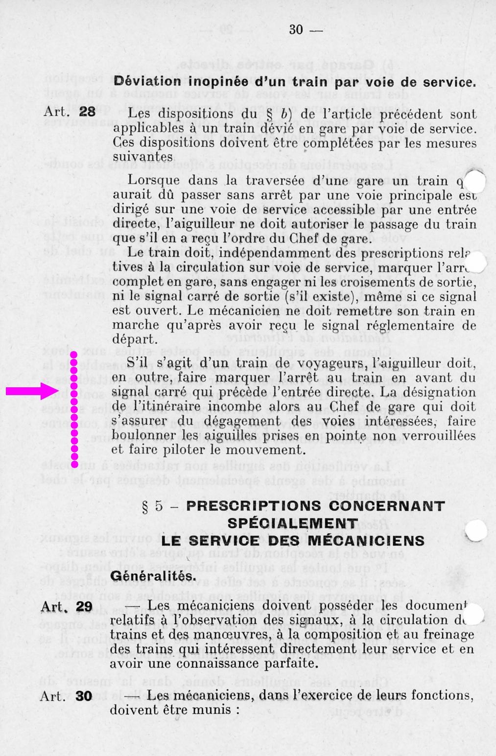

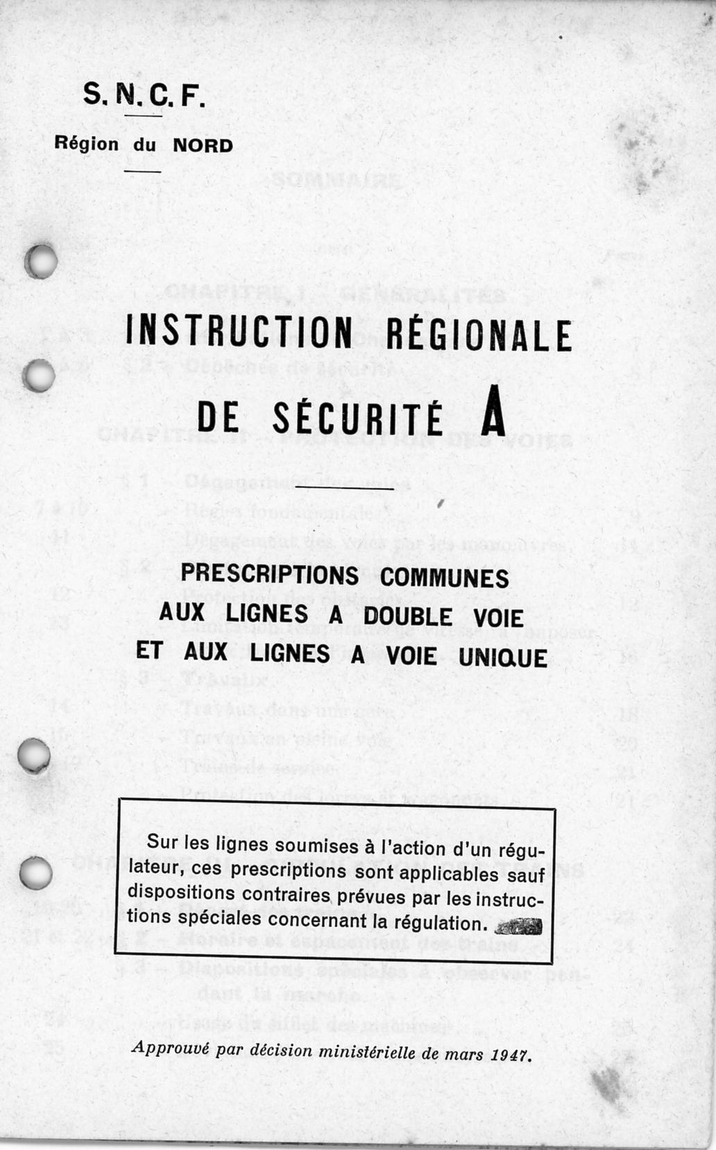

Invité jackv Publication: 11 novembre 2018 Publication: 11 novembre 2018 (modifié) vous n'êtes pas gentils avec Mak il a raison ,seul problème c'est qu'il applique encore Instruction Régionale de Sécurité A Nord de 1947 c'est ce que j'ai aussi appris dans ma formation en 1970 Modifié 11 novembre 2018 par jackv

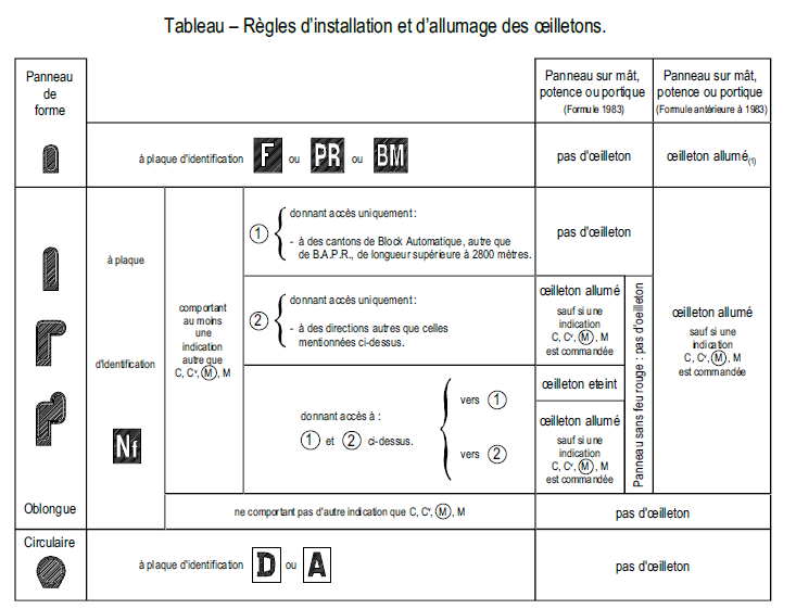

viveletrainavierzon Publication: 11 novembre 2018 Publication: 11 novembre 2018 Bonjour, Ci dessous les principes d'équipement des signaux. ( Pour le signal version ancienne , la formule de BAL n'est pas une formule 83.) Extrait: En application du Règlement S1A, certains signaux d’arrêt sont munis d’un oeilleton permettant de déterminer l’indication la plus impérative qu’ils peuvent présenter. Lorsqu’un panneau est susceptible de présenter l’indication S (normalement ou par report) et l’indication C, il est équipé d’un oeilleton. Les conditions d’installation et d’allumage des oeilletons sont indiquées au tableau ci dessous 2 3
ADC01 Publication: 11 novembre 2018 Publication: 11 novembre 2018 il y a 6 minutes, viveletrainavierzon a dit : Bonjour, Ci dessous les principes d'équipement des signaux. ( Pour le signal version ancienne , la formule de BAL n'est pas une formule 83.) Extrait: En application du Règlement S1A, certains signaux d’arrêt sont munis d’un oeilleton permettant de déterminer l’indication la plus impérative qu’ils peuvent présenter. Lorsqu’un panneau est susceptible de présenter l’indication S (normalement ou par report) et l’indication C, il est équipé d’un oeilleton. Les conditions d’installation et d’allumage des oeilletons sont indiquées au tableau ci dessous Merci de ces précisions mais le fait que l'oeilleton soit allumé sur une indication autre qu'un seul feu rouge fixe ne sert à rien au point de l'observation des signaux pour le personnel de conduite. 3
Mak Publication: 11 novembre 2018 Publication: 11 novembre 2018 En attendant , ainsi que le rappelle" viveletrain à Vierzon" Cv ou Feu blanc==> œilleton éteint , la situation présentée étant équivalente au feu blanc, il est donc normal que l'œilleton soit éteint, sur notre C6 ...
ADC01 Publication: 11 novembre 2018 Publication: 11 novembre 2018 il y a 20 minutes, Mak a dit : En attendant , ainsi que le rappelle" viveletrain à Vierzon" Cv ou Feu blanc==> œilleton éteint , la situation présentée étant équivalente au feu blanc, il est donc normal que l'œilleton soit éteint, sur notre C6 ... Non, c'est l'allumage, ce n'est pas une situation équivalente qui détermine ou pas l'allumage de l'oeilleton, tu interprète encore. Il n'est pas indiqué dans la case sauf si allumage du A+ tableau G. 1
Mak Publication: 11 novembre 2018 Publication: 11 novembre 2018 il y a 21 minutes, ADC01 a dit : Non, c'est l'allumage, ce n'est pas une situation équivalente qui détermine ou pas l'allumage de l'oeilleton, tu interprète encore. Il n'est pas indiqué dans la case sauf si allumage du A+ tableau G. Si l'œilleton est éteint avec le feu blanc, il y a une raison : c'est pour éviter qu'un train après avoir marqué l'arrêt, pénètre accidentellement sur une voie de service en cas de panne du feu blanc et avec le feu jaune + plaque G on a bien la même problématique, si le signal est éteint le train ne soit pas pénétrer accidentellement sur une voie de service sans être avisé. L'œilleton étant éteint le conducteur se verra délivrer un bulletin C ou Cv et sera alors avisé...
