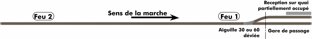

didier-56 Publication: 13 décembre 2018 Publication: 13 décembre 2018 Bonjour, une question de signalisation : En entrée de quai partiellement occupé, il y a une BJ et un avertissement. Si entre le feu et la portion à quai il y a une aiguille en pointe à franchir à 30 ou 60 maxi, il y a-t-il le rappel 30 ou 60 en plus des 2 précédents ? (A et BJ) Merci.
ADC01 Publication: 13 décembre 2018 Publication: 13 décembre 2018 il y a 7 minutes, didier-56 a dit : Si entre le feu et la portion à quai il y a une aiguille en pointe à franchir à 30 ou 60 maxi, il y a-t-il le rappel 30 ou 60 en plus des 2 précédents ? (A et BJ) Tu n'aurais jamais un ralent ou un rappel 60 avec un avertissement, tu n'auras qu'un ralent ou rappel 30. 2

didier-56 Publication: 10 avril 2019 Publication: 10 avril 2019 Question : Si le feu 1 présente A+BJ, le feu 2 est-il en R30 ou R60 quand même pour signaler l'aiguille déviée ? Ou bien le feu 1 doit-il présenter le RR 30 ou 60 en plus de la BJ ? Et dans ce cas avec ou sans A ? Merci.
ADC01 Publication: 10 avril 2019 Publication: 10 avril 2019 il y a 3 minutes, didier-56 a dit : Question : Si le feu 1 présente A+BJ, le feu 2 est-il en R30 ou R60 quand même pour signaler l'aiguille déviée ? Ou bien le feu 1 doit-il présenter le RR 30 ou 60 en plus de la BJ ? Et dans ce cas avec ou sans A ? Merci. Si le panneau 1 et non feu, pour appeler les choses par leur nom, présente un RR60 ou 30, le panneau 2 doit impérativement présenter le R 60 ou 30 correspondant . 2

viveletrainavierzon Publication: 12 avril 2019 Publication: 12 avril 2019 Le 10/04/2019 à 17:50, didier-56 a dit : Question : Si le feu 1 présente A+BJ, le feu 2 est-il en R30 ou R60 quand même pour signaler l'aiguille déviée ? Ou bien le feu 1 doit-il présenter le RR 30 ou 60 en plus de la BJ ? Et dans ce cas avec ou sans A ? Merci. Bonjour, pour compléter: la BJ est toujours présentée conjointement avec l'avertissement. Extrait de l'IN 3267 chapitre 11.2.1 : Lorsqu’une voie à quai en impasse libre est de longueur notablement plus courte que celle des autres voies de réception de la gare, la signalisation d’entrée sur indication A doit être complétée par la présentation automatique d’une bande lumineuse jaune horizontale groupée avec le panneau portant l’indication A en remplacement du tableau « Imp ». En outre, et à moins qu’il n’existe une limitation générale de la vitesse, par TIVD ou inscription au LMTr, au plus égale à 40 km/h, l’indication A doit être accompagnée d’une indication RR en plus de la bande jaune. Donc si le feu 1 présente A+BJ, limitation de vitesse au LMTR ou par TIV. Si le feu 1 présente RR+A+BJ alors le feu 2 présentera à minima R; par conte le cas RR Cli+A+Bj n'existe pas. C'est donc soit A+BJ, soit RR+A+BJ. En cas d'extinction de la BJ, report à l'indication S cli (ou S si S cli n'est pas prévu sur le panneau) 3 3
