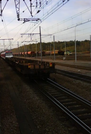

Cyril83 Publication: 9 février 2012 Publication: 9 février 2012 un MI de la RATP (d'après celui qui apris la photo) vers Clermont, pris ici à Bourges (septembre dernier) cette fois là , c'était une 67400 qui tirait la rame.... si je ne me trompe pas, les MI SNCF sont rétapés à Nevers, les RATP à Clermont de toutes façons, ça passe par Vierzon J'ai vu la même chose en septembre dernier à Clermont également, un MI 79 rénové derrière un 67400 prêt à partir vers Paris. Une partie au moins des MI 79 SNCF doit être rénovée à Rennes, puisque dans l'un d'entre eux (avant leur retrait du service) il y avait une affiche "technicentre de Rennes". Question : pourquoi les acheminements passent par Vierzon et non par Nevers ?
Invité Publication: 9 février 2012 Publication: 9 février 2012 Lorsqu'elles vont de Massy à Rennes (et inversement), les MI de la ligne B sont encadrées de 8 wagons plats (2x4) loués à France-Wagons, dont deux équipés d'un Scharf. VFLI assure ces acheminements avec un 67400 Fret. Au tout début, c'était avec des Vossloh ex-Véolia (G1000 ? G1206 ?).
