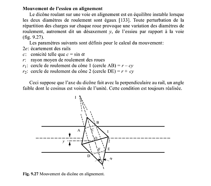

VSG Publication: 20 février 2012 Publication: 20 février 2012 Intéressant. Les roues sont tronconiques, si me souviens bien, afin de compenser, au moins partiellement, le glissement en courbe. 1/40 c'est le profil de roue UTC ? Je ne suis pas assez compétent, mais je sais que l’inclinaison du bandage de la roue au 1/20 (ainsi que le rail) permettrait théoriquement au véhicule de se passer de boudin. Le bi-cône que représente un essieu provoque une auto-stabilité de l’essieu sur le rail. Il y a un rappel dès que la roue tend à sortir du rail et c’est ce qui provoque le mouvement de lacet. Il y a une deuxième pente sur le profil du bandage, qui effectivement, sert à éviter le glissement dans les courbes ; cette double conicité diminue de diamètre de la roue qui tourne donc plus vite. Il faut que je retrouve un schéma pour illustrer.
VSG Publication: 20 février 2012 Publication: 20 février 2012 Sur internet il y ce lien http://books.google....epage&q&f=false qui explique bien le mouvement de l'essieu sur la voie. L'essieu est représenté par un dicône (je ne connaissais pas ce mot) et non par un bicône que je l'ai écrit. Cela montre bien ce que l'on appelle le centrage de l'essieu, meilleur au 1/40 (c’est Pascal du Copef - une pointure - CRL PSO qui m'a là dit).
