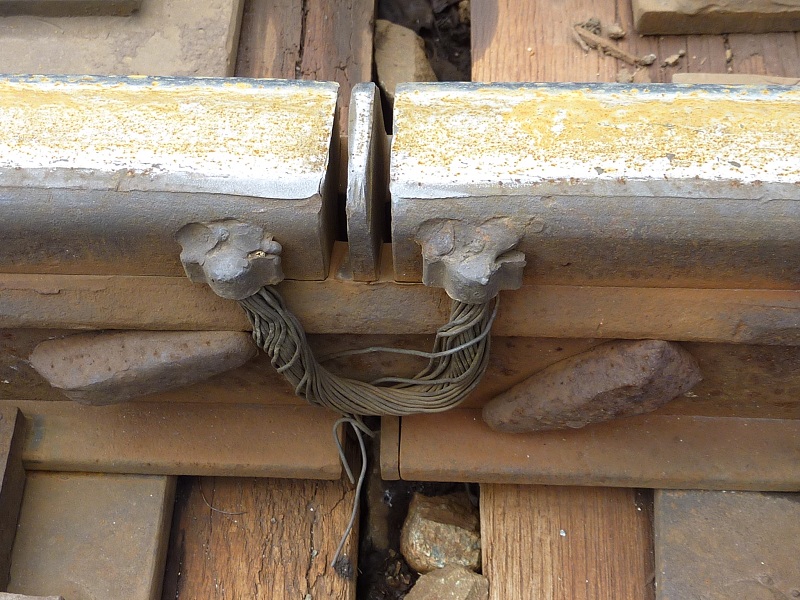

pierrefitte Publication: 22 février 2012 Publication: 22 février 2012 Bonjour à tous. J'aimerai connaître le pourquoi de ce drôle de "joint" entre 2 rails. J'ai mis cette photo sur 2 autres forum dont un animé plus spécialement par des cheminots mais je n'ai pas eu la solution !
cheyenne44 Publication: 22 février 2012 Publication: 22 février 2012 c'est tout simplement un ""prisonnier"" du fait de l(ouverture trop importante du joint.... :)
pierrefitte Publication: 22 février 2012 Auteur Publication: 22 février 2012 Est-ce voulu ou non ? Les rails d'en face présentaient la même curiosité.
Invité technicentre Publication: 22 février 2012 Publication: 22 février 2012 Ce joint de rail se trouve-t-il en voie de service ou en principale? Pour moi, ces joint larges servent à contrecarrer les effets de la dilatation de l'acier...
cheyenne44 Publication: 22 février 2012 Publication: 22 février 2012 a mon avis ,voie de service ,sur principale ,il est rare que cette ""reparation provisoire "" perdure dans le temps..
Invité 5121 Publication: 22 février 2012 Publication: 22 février 2012 Ce joint de rail se trouve-t-il en voie de service ou en principale? Pour moi, ces joint larges servent à contrecarrer les effets de la dilatation de l'acier... là, c'est vraiment très large. le joint normal entre barres de 18 ou 36 m est même plus étroit que ce qui reste d'un seul côté sur la photo
cheminotdu37 Publication: 9 novembre 2012 Publication: 9 novembre 2012 Bonjour, Il s'agit d'un morpion (ou prisonnier selon les dialectes locaux). Il est strictement interdit d'en poser en voie principale. Cette solution est admise sur voie de service (vitesse de circulation peu élevée On fait cela lorsque la lacune (l'ouverture entre les deux rails) est trop grande et car les autres solutions sont trop couteuses pour être réaliser (soudure alu ou remplacement de rail).
kerguel Publication: 9 novembre 2012 Publication: 9 novembre 2012 Bonjour, Il s'agit d'un morpion (ou prisonnier selon les dialectes locaux). Dans le Nord Ouest le terme de "cavalier" est utilisé également. Il est strictement interdit d'en poser en voie principale. Régulièrement utilisé sur les zones en travaux ou sur certaines opérations d'entretien (le tirage de fer par exemple) en VP. 1
vbest Publication: 9 novembre 2012 Publication: 9 novembre 2012 dans l'est on dit "riblon" ou cavalier
