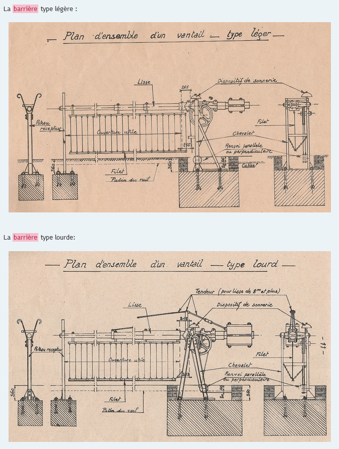

ORION-PROTO87 Publication: 4 mars 2012 Publication: 4 mars 2012 Bonsoir, Il y a ça qui date de 1939 et dans les deux versions, légère et lourde. posté par Didi79 sur forum.e-train.fr (Loco Revue), à visiter pour les modélistes constructeurs. cordialement,
DMT Publication: 4 mars 2012 Auteur Publication: 4 mars 2012 Bonsoir, Il y a ça qui date de 1939 et dans les deux versions, légère et lourde. posté par Didi79 sur forum.e-train.fr (Loco Revue), à visiter pour les modélistes constructeurs. cordialement, Merci beaucoup, c'est déjà un bon début ... Cordialement, Bernard.
kerguel Publication: 5 mars 2012 Publication: 5 mars 2012 Bonsoir, Il y a ça qui date de 1939 et dans les deux versions, légère et lourde. posté par Didi79 sur forum.e-train.fr (Loco Revue), à visiter pour les modélistes constructeurs. cordialement, Il s'agit là de le barrière dite unifiée manoeuvrée par un treuil. Un référentiel dans la collection infrastructure SNCF existe sûrement en IN mais anciennenent en NG EF 5 A........... De mémoire (mais c'est très approximatif) la longueur des barrières débute à 6 m pour aller jusqu'à 12 mètres (peut-être 14). Il y avait un autre modèle de barrière oscillante pour des ouvertures plus courtes et manoeuvrées à la main, une par une et sans treuil. Il s'agissait des barrières de type Grisell. Rien trouvé sur internet.
DMT Publication: 5 mars 2012 Auteur Publication: 5 mars 2012 Il s'agit là de le barrière dite unifiée manoeuvrée par un treuil. Un référentiel dans la collection infrastructure SNCF existe sûrement en IN mais anciennenent en NG EF 5 A........... De mémoire (mais c'est très approximatif) la longueur des barrières débute à 6 m pour aller jusqu'à 12 mètres (peut-être 14). Il y avait un autre modèle de barrière oscillante pour des ouvertures plus courtes et manoeuvrées à la main, une par une et sans treuil. Il s'agissait des barrières de type Grisell. Rien trouvé sur internet. Merci pour toutes ces prècisions, moi non plus je n'ai rien trouvé sur le NET, un peu pour ça que je me tourne vers vous et vos connaissances en la matière ...
