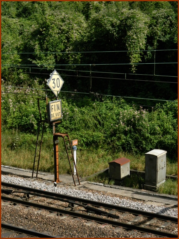

IGS4 Publication: 19 mars 2012 Publication: 19 mars 2012 Il y en a également au sud de Dijon : un signal de sortie annoncé par une pancarte. Au PK 344 . . . situé entre Corgoloin (PK 342 + 600) et Serrigny (PK 346 + 400). 1

geant vert Publication: 19 mars 2012 Publication: 19 mars 2012 Pas d'ordres à délivrer au conducteur ? Non, tu rentres direct dessus (d'après mes souvenirs, mais jamais pratiqué) Pour la sortie, le panneau "FIN DE VUT" en noir sur fond blanc impose d'être en marche à vue à l'approche du même panneau en blanc sur fond noir situé plus loin, juste au signal de sortie (souvent un carré violet)

Invité chalut Publication: 20 mars 2012 Publication: 20 mars 2012 Pas d'ordres à délivrer au conducteur ? Non, tu rentres direct dessus (d'après mes souvenirs, mais jamais pratiqué) Pour la sortie, le panneau "FIN DE VUT" en noir sur fond blanc impose d'être en marche à vue à l'approche du même panneau en blanc sur fond noir situé plus loin, juste au signal de sortie (souvent un carré violet) Géant vert a répondu avant moi. Voilà pourquoi on parle de VUT à caractère Permanent... Les installations sont à demeure. Pour la sortie : - soit c'est un carré violet, précédé d'une pancarte "Fin de VUT" noir sur fond blanc et d'une marche à vue. - soit c'est un carré "normal", là pas de marche à vue mais un avertissement si le carré est fermé.

Invité TRAM21 Publication: 21 mars 2012 Publication: 21 mars 2012 les VUTP entre Gevrey et Chagny ont une particularité : dans le sens impair, de Gevrey (BV) à Chagny (Bif de Nevers), il est possible de circuler en VUTP sur voie 2 d'un seul tenant, sans avoir à sortir et rentrer sur VUTP, les signaux utilisés sont des panneaux circulaires à plaque A, et des carrés normaux. dans le sens pair, c'est de la VUTP classique avec TIV 30 et pancarte "Fin de VUT" + carré violet en sortie de VUT, comme partout ailleurs... des IPCS doivent être mis en place entre Mâcon et Dijon (déjà installé entre Chalon S/S et Chagny (Bif de Nevers) en venant en IPCS depuis Chalon S/S et continuation en VUTP vers Meusault, on aura : Ralent 60 + Rappel de ralent 60 avec TSCS et pancarte VUT de présentés, sans changer de voie (voie 1 sens pair)
geant vert Publication: 21 mars 2012 Publication: 21 mars 2012 dans le sens pair, c'est de la VUTP classique avec TIV 30 et pancarte "Fin de VUT" + carré violet en sortie de VUT, comme partout ailleurs... sur le réseau St Lazare, d'après mes souvenirs il y a un des deux groupes (V ou VI) dont la sortie de VUTP n'a pas de TIV30, juste l'annonce "Fin de VUT" Il y a aussi une autre VUTP sur la RATP, sur le RER A vers La Varenne-Chennevières, Sucy-Bonneuil. On voit un panneau "Fin de VUT" sur les voies RATP quand on longe la GC est.
