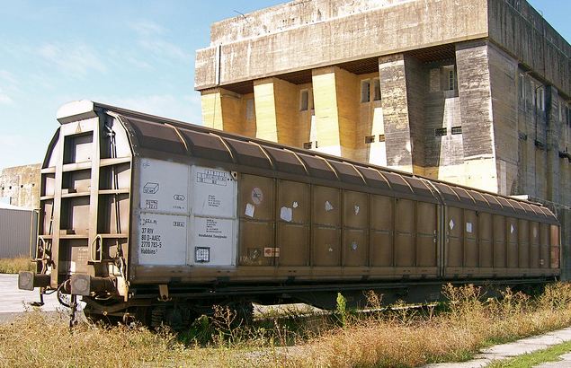

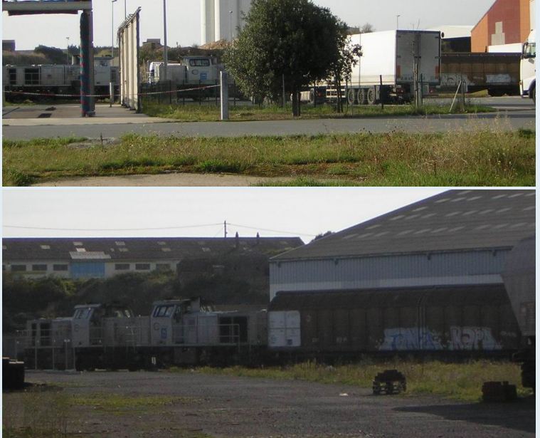

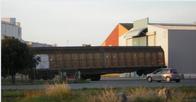

Invité JLChauvin Publication: 7 avril 2012 Partager Publication: 7 avril 2012 (modifié) La preuve que c'est bien un engin OFP qui tire ce wagon. Alors j'attend qu'on me dise que sur une photo il y a un tag et pas sur l'autre, normale, le lift fais demi tour pour pouvoir déposer le wagon sur la voie 15 car elle est le long d'un hangar. mais c'est bien le même wagon. C'est édifiant, en effet! Merci pour ce reportage. PS: et il est où, et il est où, l'EPSF, lala-lala, la! :rolleyes: Modifié 7 avril 2012 par JLChauvin Lien vers le commentaire Partager sur d’autres sites More sharing options...

Invité Fabr Publication: 7 avril 2012 Partager Publication: 7 avril 2012 ha.. je croyais à un enterrement de 1ére classe sur ce dossier, du moins en partie "publique"... On est donc dans le cadre d'une grosse prise de tête GPM La Rochelle, Infra voie du Port, Fret SNCF et OFP... la complication des relations a sans doute un peu joué dans tout ceci.. Le wagon aurait bien été visité, suite à son trés long stationnement sur voie condamnée...mais pas aprés sa manoeuvre " à l'arrache ", c'est là le probléme.... En matière de gestion des risques, mieux valait t'il tenter de tracter le wagon, grâce à un élévateur, pour le sortir de la zone "condamnée", et courrir le risque d'un deraillement de cet unique wagon vide, ce à faible allure... La visite wagon eut été toujours valable.. Là, cette manoeuvre à la fourche a totalement impacté la validité de la visite, mais surtout sans nul doute abimé des partie structurelles importantes du wagon.. N'y avait il pas moyen de le stationner une éniéme fois pour une Xiéme visite?? en ecrivant celà, je perçois la possible amertume des personnes chargées de trouver solution à ce wagon, face au stratagéme ( fondé ) de la fermeture des voies sur lequel il était stationné... !!! Merci pour ce temoignage qui apporte d'autres eclaircissements sur tout ceci... Fabrice Lien vers le commentaire Partager sur d’autres sites More sharing options...

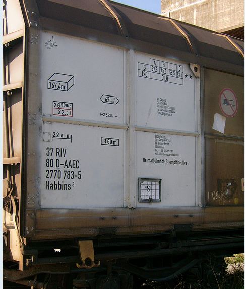

Invité technicentre Publication: 7 avril 2012 Partager Publication: 7 avril 2012 Moi, je reviens juste sur un petit détail... Ce wagon semble avoir pris une flèche importante... Il serait bon de s'assurer que le chassis n'est pas tordu... Après, que ce soit Paul, Pierre ou Jacques qui a fait la connerie, ce sera secondaire... La seuls chose qui compte, c'est la sécurité, MERDE... Un chassis de wagon, c'est pas prévu pour supporter ce genre d'exercice, que je sache... Celui là, à donc été déplacé sur une cinquantaine de mètres par ce lift mais a été aussi levé 2 fois par les tampons... Ou je me trompe complètement, ou ce genre de wagons n'est pas assez solide pour supporter ce genre de traitements... Sur une des photos, on voit une numérotation... Il serait bien que l'EPSF bloque ce wagon pour expertise quant à son état de strcture... Un droit d'alerte ne me choquerait pas loin de là... Que le wagon soit autorisé RFN ou non, ça n'excuse pas ces faits plus que gravissimes. Une erreur de manoeuvre et qu'est-ce qui empêche que celui-ci se retrouve envoyé loin de chez lui... D'après sa numérotation, il est encore apte au RIC... Lien vers le commentaire Partager sur d’autres sites More sharing options...

Invité technicentre Publication: 1 mai 2012 Partager Publication: 1 mai 2012 Mais nous sommes bien d'accord, tout comme la flèche du chassis... Pour moi, il n'y avait plus qu'une solution pour ce wagon: Le découper sur place, un point c'est tout en vérifiant bien qu'aucun organe de sécurité ne puisse être réutilisé par personne... Là, apparemment, ce wagon a tout bonnement disparu...Et avec lui, les essieux, le frein, les pivots, le chassis, les tampons... ça fait peur car chacun de ces organes peut se retrouver dans n'importe quel convoi de marchandises... Lien vers le commentaire Partager sur d’autres sites More sharing options...
