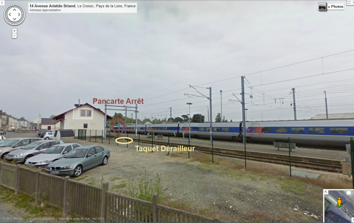

De toute façon, ici, l'infra n'est pas en cause, car le déraillement est du à un ...taquet dérailleur.Reste à savoir pourquoi, la pancarte "arrêt" située juste avant à été franchie ?

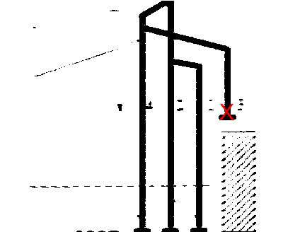

Quelqu'un pourrait nous mettre un plan des voies en situant le lieu du déraillement.
merci d'avance.
Une voie à quai (principale ?) avec un taquet, ce n'est pas courant.
Le déraillement a eu lieu voie 3 représenté par la croix rouge.
Gare en cul de sac, comme à PMP
y avait eu un projet d'extension vers l'ouest ... il est tombé à l'eau ... :Smiley_59:
Pancarte arret + taquet sur la voie 3 car ensuite la partie de voie (voie 5 pour les intimes) située devant l'ex halle marchandise n'est pas électrifiée.
