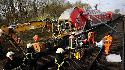

kerguel Publication: 14 avril 2012 Auteur Publication: 14 avril 2012 Trouvé cette photo accompagnant un article :
Invité JLChauvin Publication: 14 avril 2012 Publication: 14 avril 2012 Trouvé cette photo accompagnant un article : Aie, aie, aie! :ohmy:
FloBarr Publication: 14 avril 2012 Publication: 14 avril 2012 Bonjour, D'abord, condoléances aux collègues teutons impliqués dans l'accident. Quelque chose m'interpelle au vu de cette photo, c'est la manière dont s'est comportée la rame: je veux bien que le point d'impact est bas, et que la pelleteuse est un objet dense et mastoc, mais la première voiture s'est complètement mise en portefeuille au niveau du bogie... N'y a t il pas d'absorbeurs de chocs sur ces voitures pilotes? Et quid des zones de déformations programmées? Florian
assouan Publication: 14 avril 2012 Publication: 14 avril 2012 (modifié) En plus des risques pour les collègues de l'infra, n'importe quel lecteur des "incidents hebdos" (document interne) voit bien le nombre croissant d'incidents avec les travaux.... Ca ne me console pas que ce soit en Allemagne que l'on en trouve une démonstration douloureuse. Modifié 14 avril 2012 par assouan
Roukmoute Publication: 14 avril 2012 Publication: 14 avril 2012 Salut ! Quelque chose m'interpelle au vu de cette photo, c'est la manière dont s'est comportée la rame: je veux bien que le point d'impact est bas, et que la pelleteuse est un objet dense et mastoc, mais la première voiture s'est complètement mise en portefeuille au niveau du bogie... N'y a t il pas d'absorbeurs de chocs sur ces voitures pilotes? Et quid des zones de déformations programmées? Florian Je ne connais pas du tout les circonstances de cet accident, mais, d'une façon générale, les "zones de déformation programmées" et tout ce genre de truc, c'est prévu pour un impact à 50 km/h ou moins. Si tu tapes à 80 voire plus (ce qui est plausible en cas de surprise), c'est ratatinage assuré.
FloBarr Publication: 14 avril 2012 Publication: 14 avril 2012 Je ne sais pas, ca me fait bizarre: quand je regarde la B6Dux qui avait cartonné a St Pierre de Vauvray, ou quand je vois la RIO qu'un collègue a encastré dans un camion à Villars, ou encore la RRR a St Medard sur Ille, je ne vois pas de déformations qui ressemblent a ce qu'on peut voir la... Ca me laisse l'impression que la partie basse de la voiture n'assure aucune résistance... Florian
Invité jackv Publication: 14 avril 2012 Publication: 14 avril 2012 Je ne sais pas, ca me fait bizarre: quand je regarde la B6Dux qui avait cartonné a St Pierre de Vauvray, ou quand je vois la RIO qu'un collègue a encastré dans un camion à Villars, ou encore la RRR a St Medard sur Ille, je ne vois pas de déformations qui ressemblent a ce qu'on peut voir la... Ca me laisse l'impression que la partie basse de la voiture n'assure aucune résistance... Florian bonjour sur les b6 d comme a st pierre du vauvray c'est un empilement de tubes amortisseur devant un bouclier devant la cabine pour amortir il ne semble , il n'y a pas de zone de déformation puisque le reste de la voiture est occupé par des voyageurs..

TER200 Publication: 14 avril 2012 Publication: 14 avril 2012 koiquesse Je ne sais pas, ca me fait bizarre: quand je regarde la B6Dux qui avait cartonné a St Pierre de Vauvray, ou quand je vois la RIO qu'un collègue a encastré dans un camion à Villars, ou encore la RRR a St Medard sur Ille, je ne vois pas de déformations qui ressemblent a ce qu'on peut voir la... Ca me laisse l'impression que la partie basse de la voiture n'assure aucune résistance... Florian Il me semble qu'il s'agit ici de la génération de Dosto fabriquées dans les années 90. Comme il s'agit de 2N, le chassis est forcément en "col de cygne", donc surement moins résistant que la belle poutre bien droite d'une Corail...
FloBarr Publication: 14 avril 2012 Publication: 14 avril 2012 Effectivement, c'est un peu la ou j'étais en train d'aboutir dans ma petite caboche de mécano... Ce qui ne me rassure pas outre mesure pour des matériels type TER2N, proncipalement les NG qui ont grosso modo la même configuration... Florian
michael02 Publication: 15 avril 2012 Publication: 15 avril 2012 (modifié) Effectivement, c'est un peu la ou j'étais en train d'aboutir dans ma petite caboche de mécano... Ce qui ne me rassure pas outre mesure pour des matériels type TER2N, proncipalement les NG qui ont grosso modo la même configuration... Florian Ok ... dans ma caboche d'abonné, je me dis que je vais éviter les extrémités ... Pensées pour les victimes. Modifié 15 avril 2012 par michael02

Gom Publication: 15 avril 2012 Publication: 15 avril 2012 Demande ta mut, je vais m'occuper de toi ^^ Fais gaffe, il est possible que j'y vienne... Pour les REX, on en a eu un récemment sur l'utiisation du GSM/GFU. Que s'est-il passé ? Ben une utilisation normale, l'ADC était bien enregistré, avec le téléphone de la boite, il a reçu une alerte, il a fait ce qu'il fallait. Soit. Quelle est donc l'utilité de faire un REX pour ça ? Il y a malheureusement des dérives à ce système. Et pour en revenir au sujet, je suis étonné tout comme d'autre de l'ampleur de la déformation de la caisse, pour un choc avec un élément mobile, d'un poids qui ne semble pas très important rapporté à celui de la rame.
