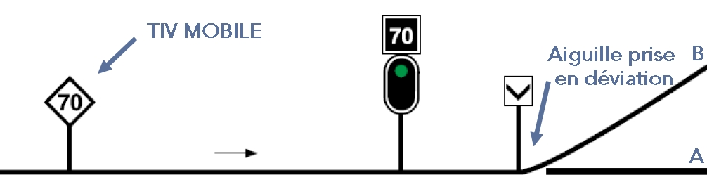

fanfan89 Publication: 20 avril 2012 Publication: 20 avril 2012 bonsoir... je ne sais pas oú poster ma question.Je suis actuellement en formation d'aiguilleur garde et j'ai une question concernant les T.I.V.. Je ne vois pas quelle est la différence entre un T.I.V mobile et un fixe?? le tiv est mobile car il peut présenter 2 aspects different? Je vous remercie pour votre aide.bonne soirée
nelsonlink Publication: 20 avril 2012 Publication: 20 avril 2012 (modifié) Un TIV mobile donne 2 indications pour une aiguille prise en pointe: la première : la vitesse de franchissement de l'aiguille prise en déviation La deuxieme : la position de l'aiguille et donc la direction. Prends une aiguile donnant sur 2 directions A et B Vers A: cette aiguille n'est pas prise en déviation et il n'y a donc pas lieu de présenter une restriction de franchissement ( le risque ferroviaire de déraillement n'existe pas), le TIV n'a donc pas à être présenté Vers B : l'aiguille est prise en déviation et nécessite une réduction de vitesse pour la prise en pointe de celle-ci en déviation (le risque ferroviaire de déraillement existe), il faut donc présenter une restriction de vitesse par ce TIV Un coup il faut ou non réduire la vitesse à la pointe de l'aiguille, le TIV sera donc à présenter ou non un TIV mobile ne donne (en général) qu'une indication de restriction de vitesse, Lorsqu'il est présenté il présente le taux de vitesse à respecter, Lorsqu'il n'est pas présenté, il présente une bande verticale blanche signifiant aux ADC qu'il n'y a pas de restriction de vitesse à respecter. Un TIV fixe sera lui utilisé pour une limitation de vitesse dans une zone "fixe" ( groupe d'aiguilles à la sortie d'une gare, courbe ,......) la restriction de vitesse étant permanente, il n'y a donc pas besoin d'implanter un TIV mobile. Espérant avoir répondu à ta question @+ nelsonlink Modifié 21 avril 2012 par nelsonlink

assouan Publication: 20 avril 2012 Publication: 20 avril 2012 C'est parfait Nelsonlink !!! Si j'osais... une petite illustration ? bigbisous
Invité Publication: 20 avril 2012 Publication: 20 avril 2012 Pour Assouan, qui connait probablement un peu l'endroit : Lorsque le train qui t'emmène dans ta Nièvre préférée ralentit en arrivant à Moret, ce n'est pas pour te laisser admirer le paysage, mais parce qu'il a rencontré un TIV mobile 70 annonçant une aiguille en voie déviée correspondant à la direction de Montargis/Nevers/Clermont. En revanche, les trains des lecteurs de ton blog professionnel rencontrent ce même TIV ouvert et franchissent cette même aiguille en voie directe à 150 km/h en direction de Montereau/Laroche/Dijon. En cas de discordance entre la position du TIV et l'itinéraire prévu à la fiche-train (par exemple, le train pour Nevers ne rencontre pas le TIV 70 à Moret), il appartient au conducteur de s'arrêter avant le signal protégeant l'aiguille et d'aviser l'agent-circulation de l'erreur d'itinéraire.
nelsonlink Publication: 21 avril 2012 Publication: 21 avril 2012 C'est parfait Nelsonlink !!! Si j'osais... une petite illustration ? Ose Ose !!!!
