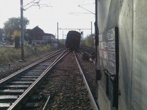

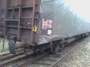

kerguel Publication: 24 avril 2012 Publication: 24 avril 2012 Sur le site maligne-intercités : Déraillemement d’un train de Fret à Outreau Et je mets les photos :
Invité TRAM21 Publication: 24 avril 2012 Publication: 24 avril 2012 sur la 2e tof, on distingue un essieu qui est parti en vacances...
Invité 5121 Publication: 24 avril 2012 Publication: 24 avril 2012 (modifié) et sur la 3°, un ressort qui s'est échappé à noter que c'est un wagon du parc (SNCF), mais que le déraillement est sur une zone d'aiguilles (RFF) ... y' a de la chicanerie dans l'air ! Modifié 24 avril 2012 par 5121

Invité TRAM21 Publication: 24 avril 2012 Publication: 24 avril 2012 les causes peuvent être multiples : - cotes d'aiguille "limite" - cotes d'essieu (QR) "limite" - corps étranger - rupture de ressort - rupture d'une pièce maitresse du bogie - etc.
Invité necroshine Publication: 24 avril 2012 Publication: 24 avril 2012 A part le corps étranger, Tram tu pointes le manque de maintenance en général : infra et matériel roulant.... Ce qui est malheureusement trop fréquent..... Ce risque calculé... 2

Casimirian Publication: 25 avril 2012 Publication: 25 avril 2012 Train 53590, Fret SNCF, vide. Enquête toujours en cours afin de déterminer la raison du déraillement seulement quelques centaines de mètres après son départ des garages d'Outreau. La perte des pièces que l'on peut voir en photo ici n'est "que' la conséquence du déraillement.

vignel Publication: 25 avril 2012 Publication: 25 avril 2012 Les infos suivantes sont sures (c moi qui conduisait) Apres la fuite cg,l' application des textse reglementaires et constation du deraillement,nous somme allé avec les agents de manoeuvre sur le terrain et des le debut du chantier sur la voie où se trouvait la rame il y avait plusieurs pieces mecaniques (semelle frein,resort etc sur la voie) donc avant même le deraillement.Qui lui a eu lieu 200 m apres la decouverte des dernieres pieces. Il y avait aussi des traces entre les voies comme si le wagon etait sorti du rail puis remonté dessus a plusieurs reprise. Moi je pense plutot a une pieces mecaniques qui trainées.Les wagons etaient vids,e le train de 700m et essai de roulage ok. Le plus etonnant c est que l'attelage et demi accouplement sont restaient intacts.Alors que les 2 wagons ont exploses. Le plus etrange c 'est que j'ai fait une mise en vitesse cool compte tenu de la longueur du train avec vitesse moyenne de 20km/h, que les agents sur le terrain qui controlés le train au passage non rien remarqués.C'est au moment où je commencais juste a prendre de la vitesse 29 au moment du derailement (d apres le releve atess) il restait 8 wagons pour degager l'aiguille que la rupture a eu lieu. J'attends avec impatience le compte rendu d'enquete pour avoir les avis d'experts. 1
