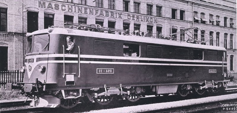

Invité TRAM21 Publication: 29 avril 2012 Publication: 29 avril 2012 (modifié) en tous cas, à la SNCF, il y a eu 2 BBB. La 6051 sous 1500 V et la 6053, devenue 20003 sous 20 kV, puis bicourant, puis 6002 sous 1500 V ben non... la 6051 était une CC, devenue CC 20001 la 6053 était bien une BBB, mais sortie directement sous le N° 20003, bicourant à pleine puissance, équipée d'un groupe convertisseur tournant complexe et peu fiable ! cette "machine à courroie" (son surnom à Annemasse) fut plus souvent pantos baissée qu'en service ! elle fut modifiée en pure 1500 V (avec des éléments provenant d'un des prorotypes 2D2 E 701 à 704), renumérotée BBB 6003, et rejoignit sa sœur BBB 6002 la CC 6001 et la BBB 6002 furent étudiées pour l'électrification Brive - Montauban. la BBB 6002 montra une tenue de voie bien supérieure à la CC 6001 (munie de bogies attelés), et une faible agressivité sur la voie, surtout lors des essais menés avec des essieux équipés de la transmission Quill Drive (qu'on retrouve sur les Z 7100 et les A1A A1A 68000/68500) la BBB 6002 était cependant handicapée par des moteurs trop faibles, et une partie électrique déjà obsolète (un cran - un fil - un contacteur) lors du choix des engins de traction pour Paris - Lyon, malgré un prix au kilo inférieur à la formule CC, la formule BBB ne fut pas retenue, et la série des CC 7100 vit le jour. pourtant, avec un mélange de différents équipements, la SNCF aurait eu un engin à usage mixte très valable : - partie bogie - caisse de la BBB 6003 (plus moderne d'aspect que la BBB 6002) - partie électrique de la CC 6001 = JH - moteurs de traction de la BB 0401, future BB 8001 ou : comment réinventer l'histoire de la traction électrique en France pour la petite histoire, la plupart des BBB européennes sont les descendantes, mécaniquement parlant, de la BBB 6002 Modifié 29 avril 2012 par TRAM21

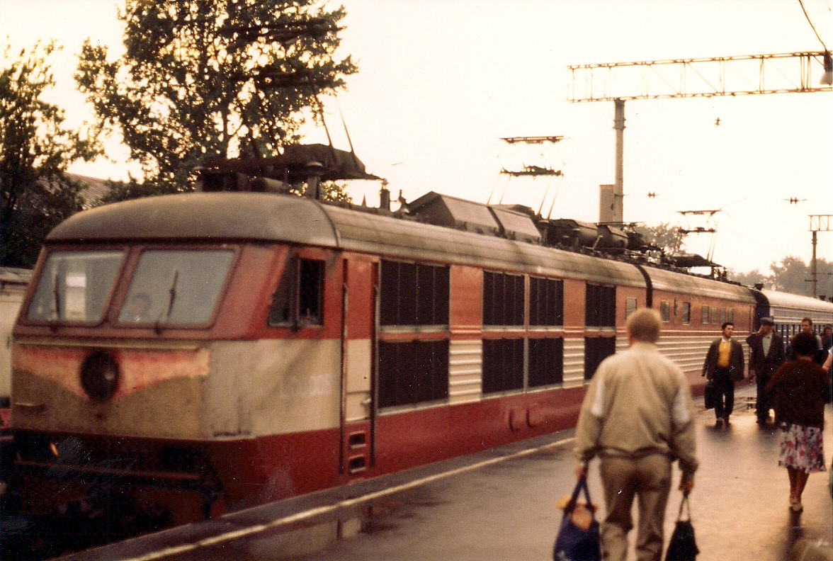

j'aime le train 66 Publication: 29 avril 2012 Publication: 29 avril 2012 Dans mes archives, j'ai la photo d'une loco russe prise dans une des gares de Moscou. Il semblerait qu'il s'agisse d'une BBB. Qu'en pense les spécialistes ?

Invité TRAM21 Publication: 29 avril 2012 Publication: 29 avril 2012 Dans mes archives, j'ai la photo d'une loco russe prise dans une des gares de Moscou. Il semblerait qu'il s'agisse d'une BBB. Qu'en pense les spécialistes ? à priori, plutôt une BB + BB à deux caisses... les russes avaient en projet des BBB + BBB, par contre, pour trafic lourd.
Invité 5121 Publication: 29 avril 2012 Publication: 29 avril 2012 la 6051 était une CC, devenue CC 20001 pour la petite histoire, la plupart des BBB européennes sont les descendantes, mécaniquement parlant, de la BBB 6002 erreur rectifiée. Je savais qu'il y avait 2 BBB, une 1500 V et une Bic d'origine. La tranche 20 kV étant en x050, c'est une faute d'inattention (inexcusable !) d'avoir attribué le n° 6051 à un engin monocourant par contre, la partie mécanique des 1000 et quelques BBB bi-caisses italiennes ne sont pas descendantes des 6000 SNCF, monocaisses. De plus, le gros parc de 626 monocaisses date de 1928. Ce sont plutôt elles qui auraient inspiré la 6002.
Invité 5121 Publication: 29 avril 2012 Publication: 29 avril 2012 Dans mes archives, j'ai la photo d'une loco russe prise dans une des gares de Moscou. Il semblerait qu'il s'agisse d'une BBB. Qu'en pense les spécialistes ? non, en URSS ce sont en général des BB+BB
